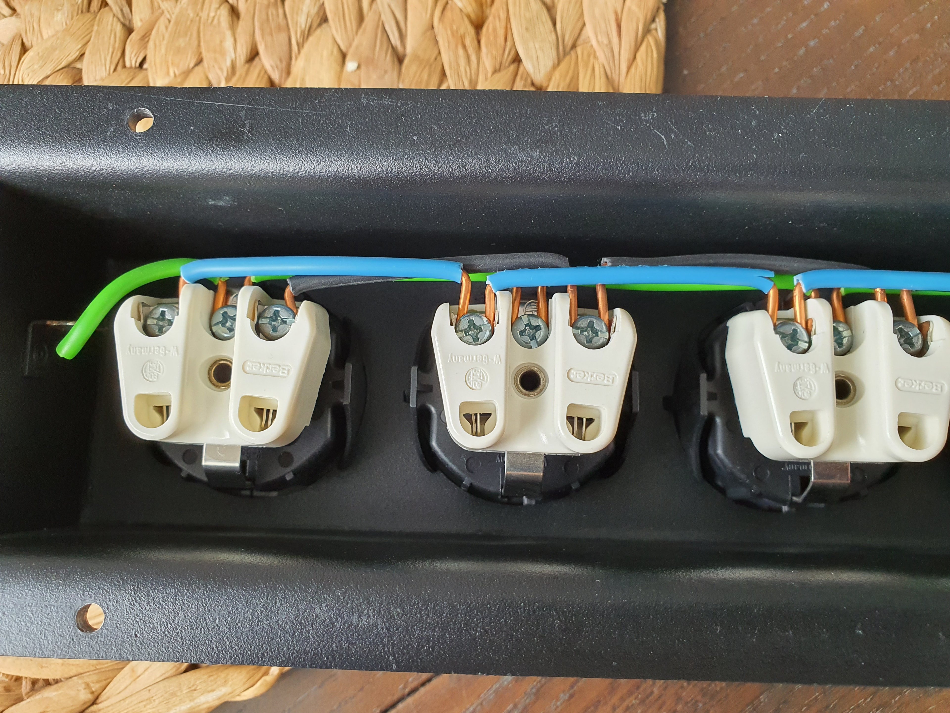

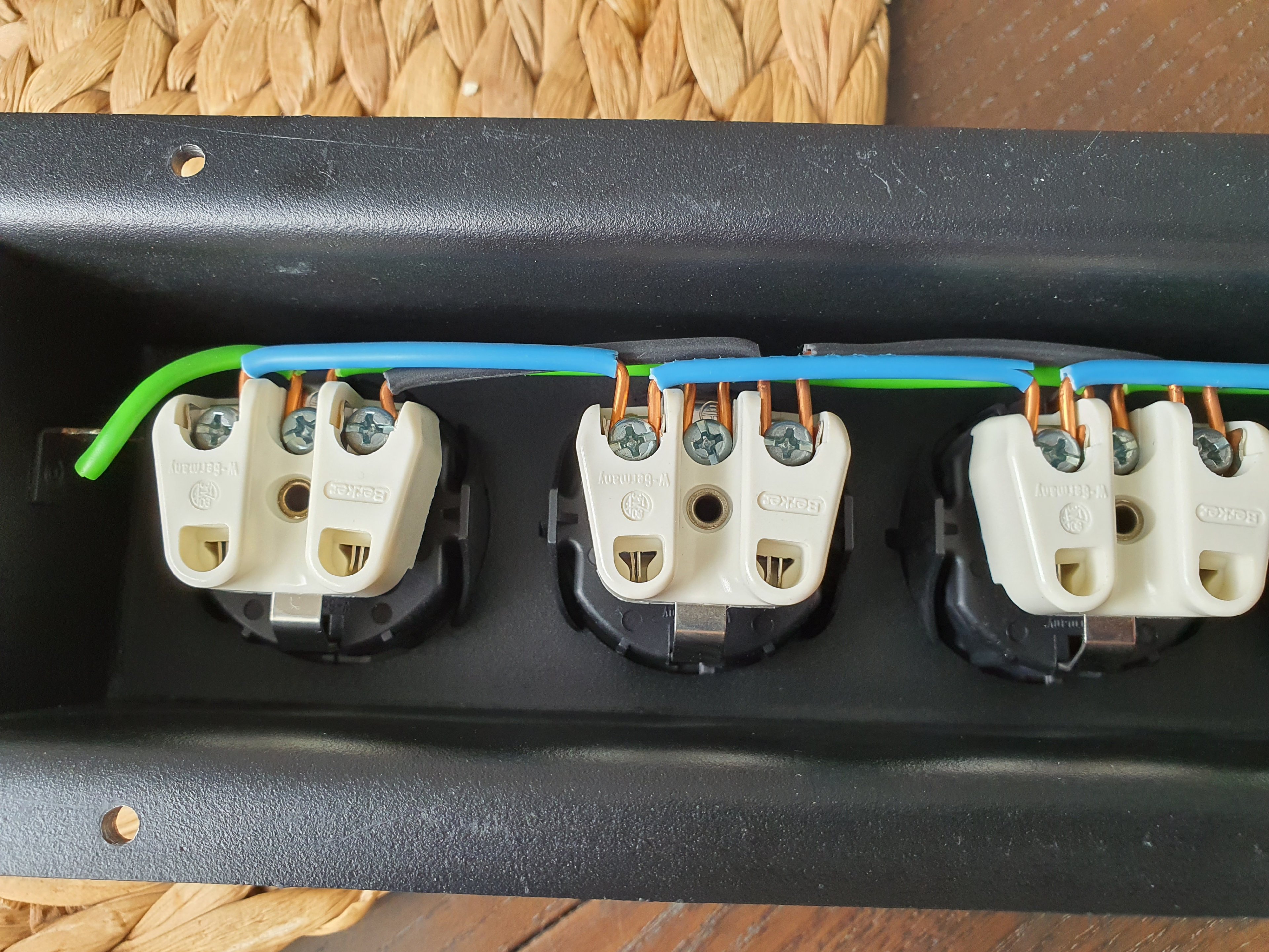

habe vor kurzem eine Hifi Netzleiste geschenkt bekommen von der Marke Audio Agile, Modell Line.
Die Leiste habe ich direkt mal aufgeschraubt um mir das Innenleben genauer anzugucken.

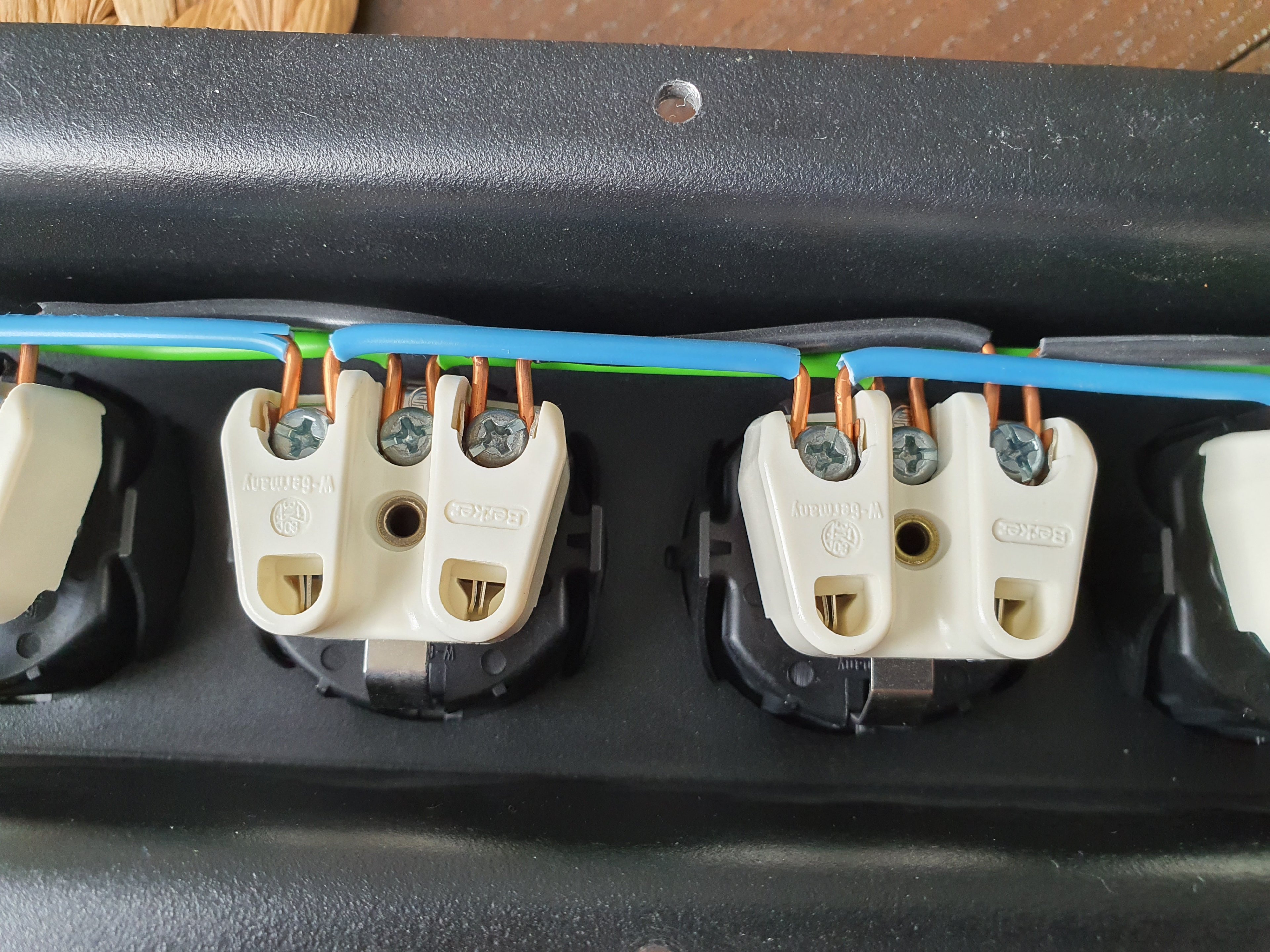

Auf mich wirkt das ganze sehr verbastelt und nicht sicher.
Zum Teil berühren die abisolierten Kabelenden die isolierten Kabel, ist das nicht gefährlich zwecks Hitze ect ?
Auch die Biegeradien bei den abisolierten Stellen finde ich etwas extrem, habe aber auch nicht die mega Ahnung davon.
Daher die Frage an euch, mache ich mir zu viele Gedanken oder berechtigt ?
Wieso sollte es, dann würde die Isolierung ja auch abschmelzen. So warm wird das nicht, die größte Hitzequelle (Widerstand) dürfte von den Verschraubungen ausgehen.
Kannst ja messen oder testen wenn du die Leiste auf hast. Schließe einen Heizlüfter, Föhn oder Wasserkocher an, ich schätze wird höchstens Handwarm.
Die Biegeradien sind egal weil die Kabel ja nicht mehr bewegt werden, also kann auch nichts brüchig werden.

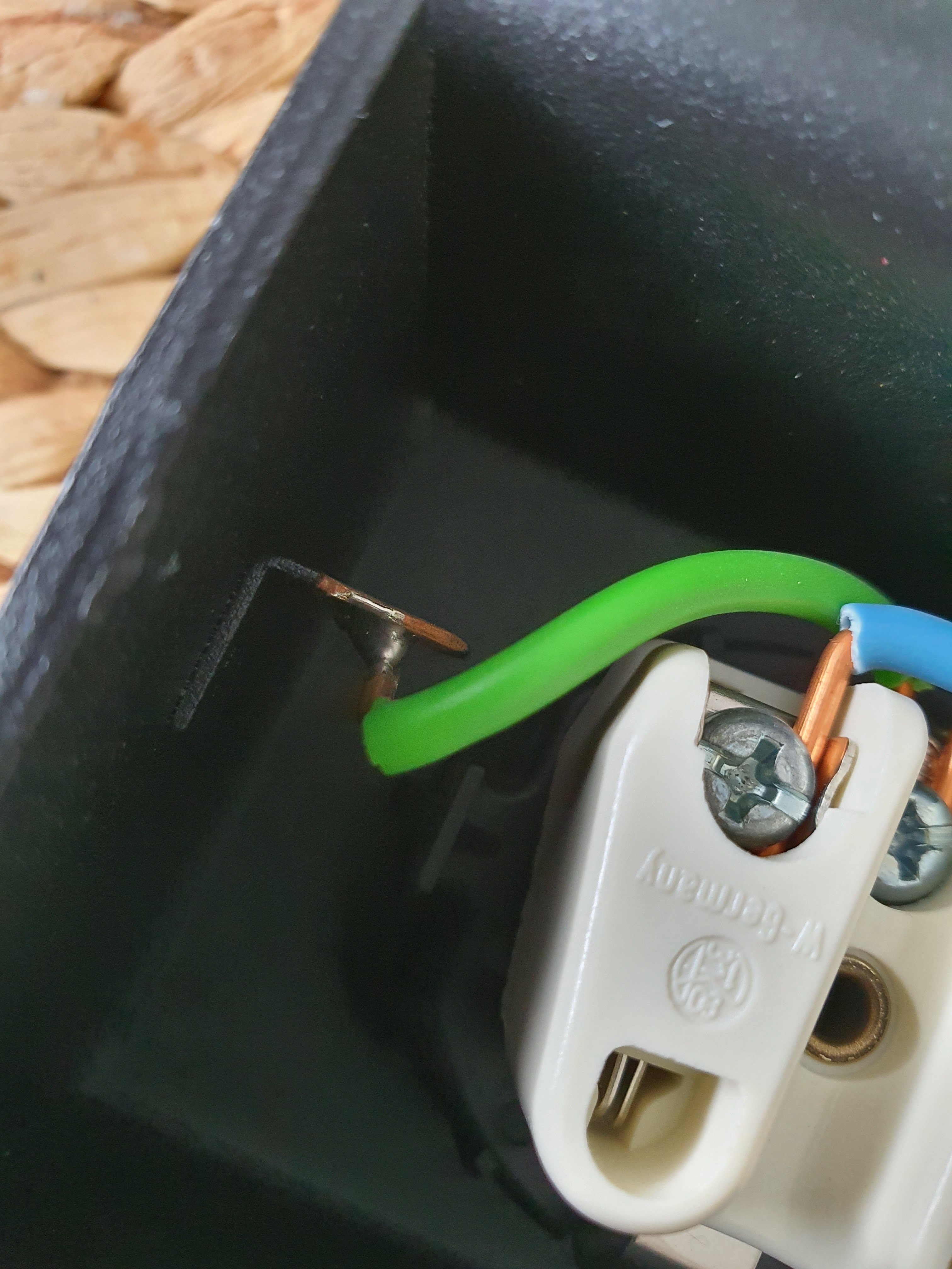

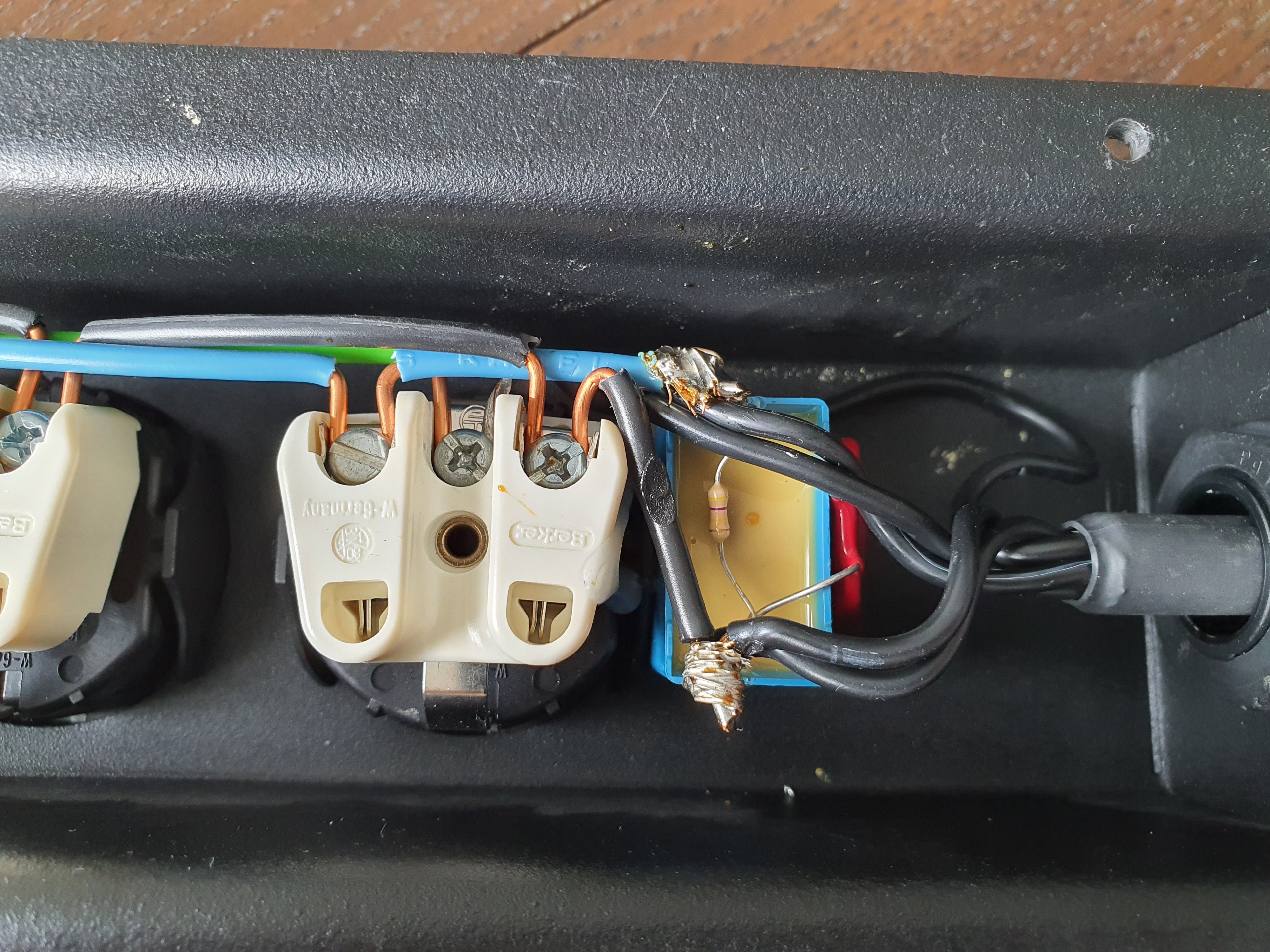

Schmorspuren vom Lötkolben
Unterschiedliche Schrauben
Sieht irgendwie ähnlich schlimm aus, wie meine erste Selbstgebaute Leiste :-)

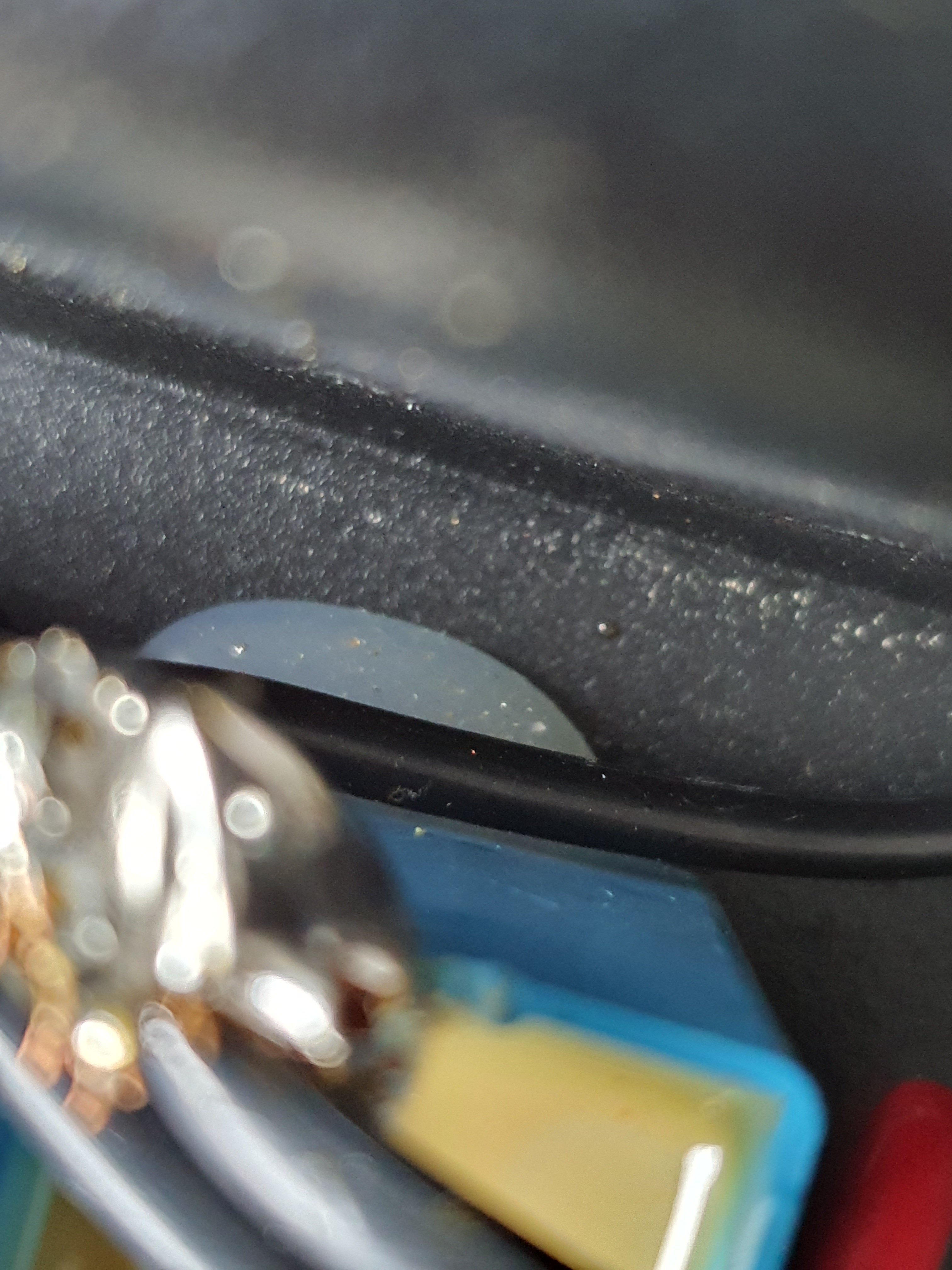

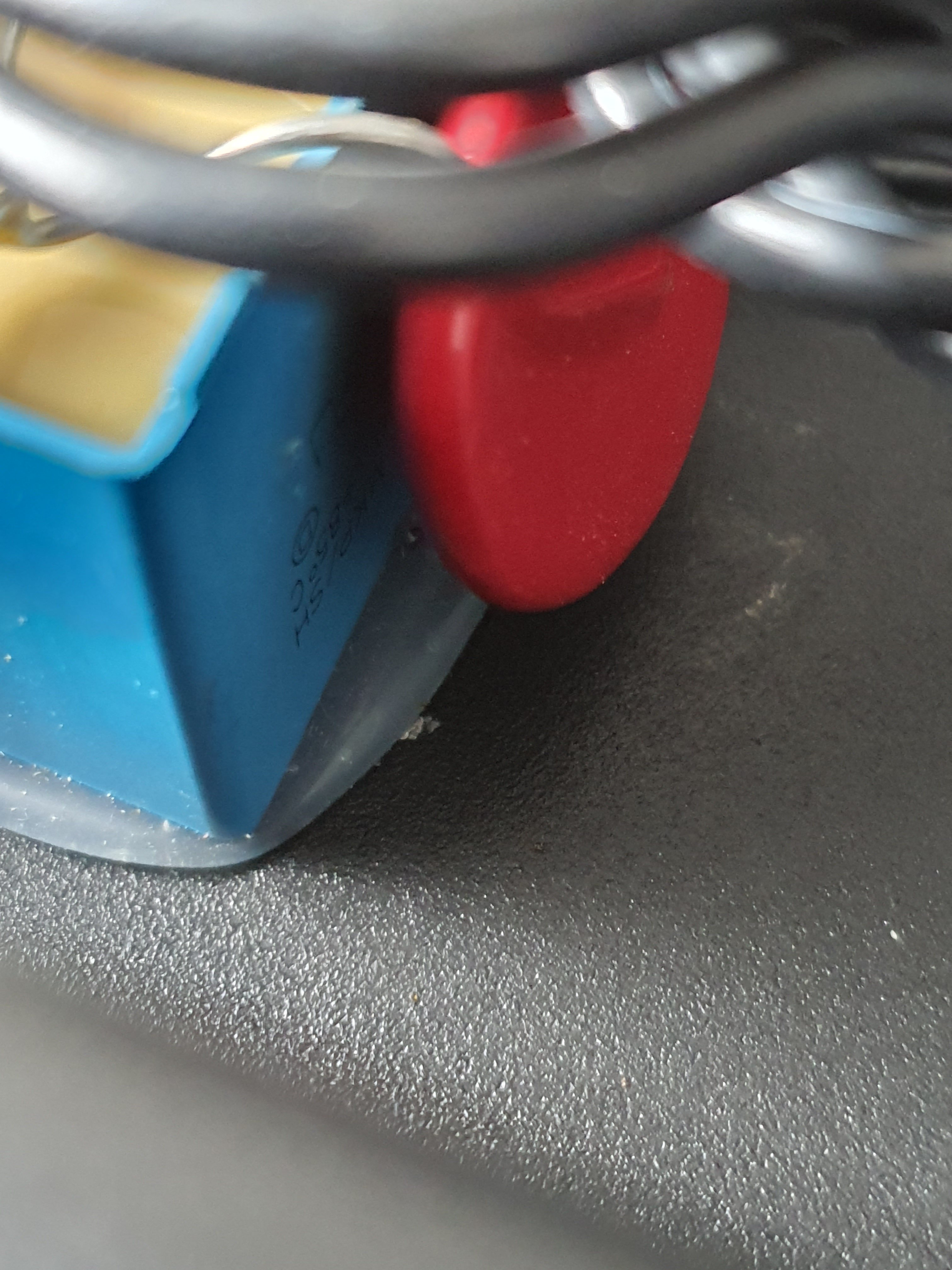

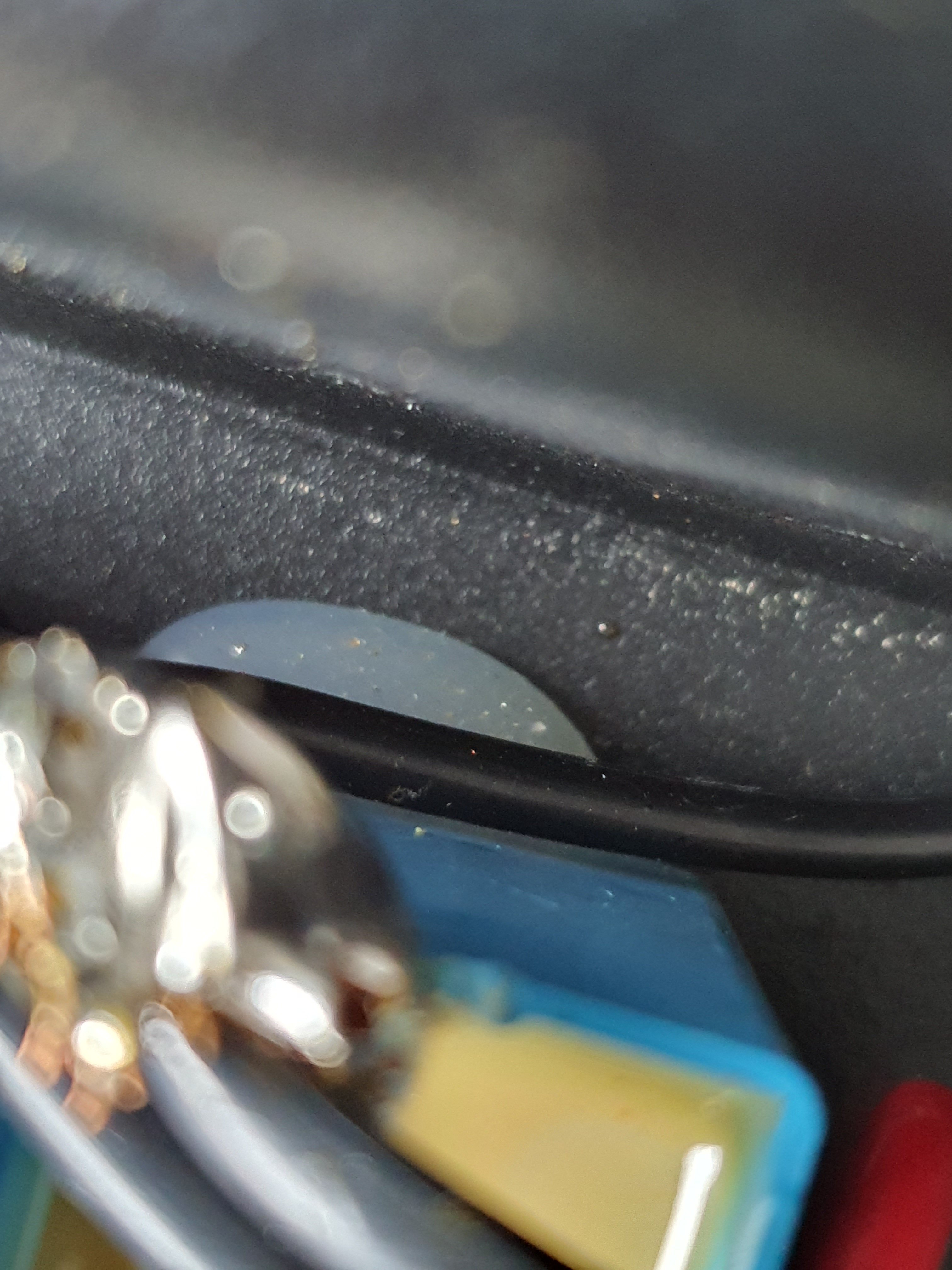

Die Verklemmung an den Schukodosen ist nicht wirklich brisant, aber dieser erbärmliche Lötjob am Kondensator der fast das NICHT GEERDETE GEHÄUSE BERÜHRT ist Lebensgefährlich.

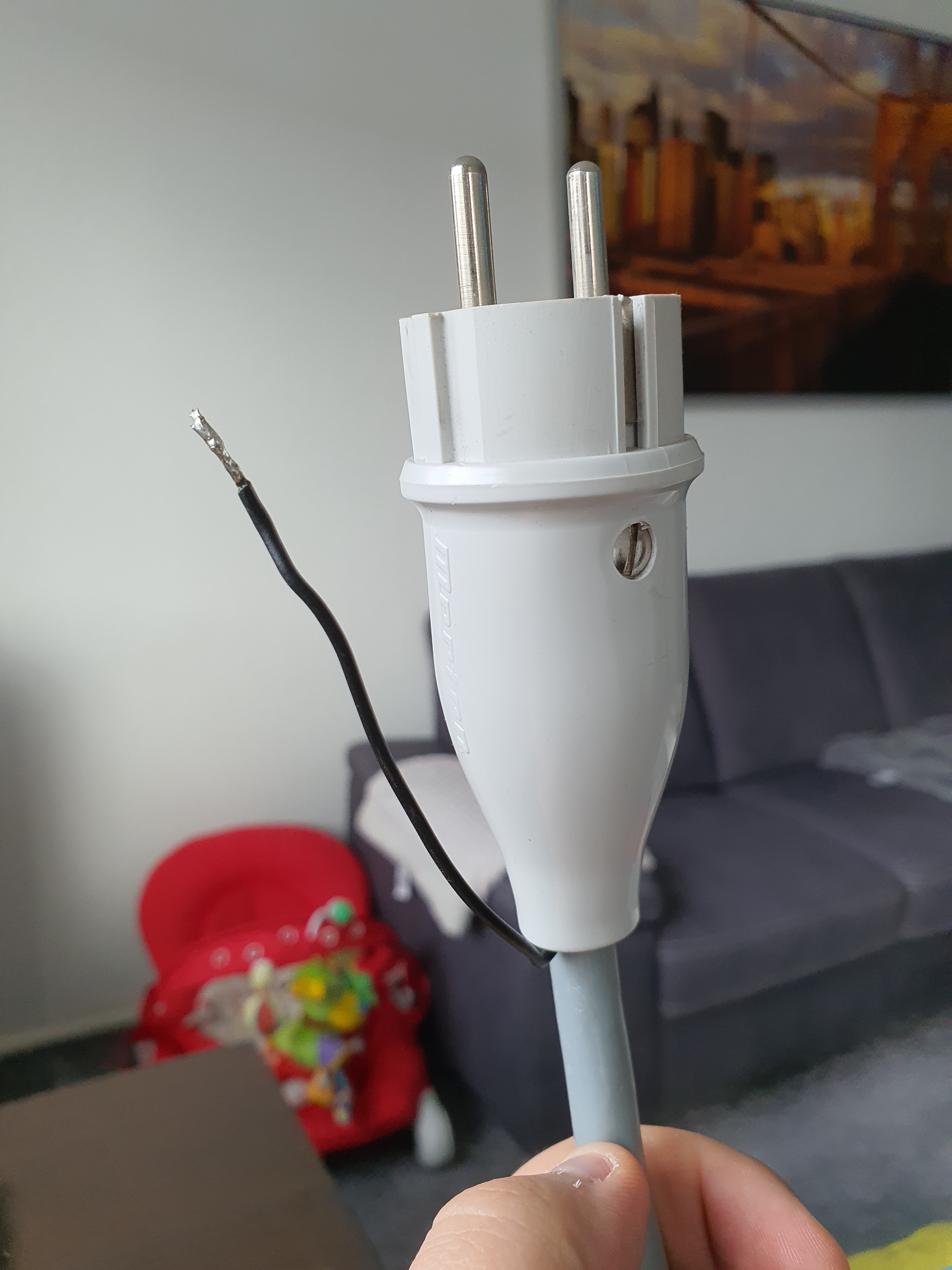

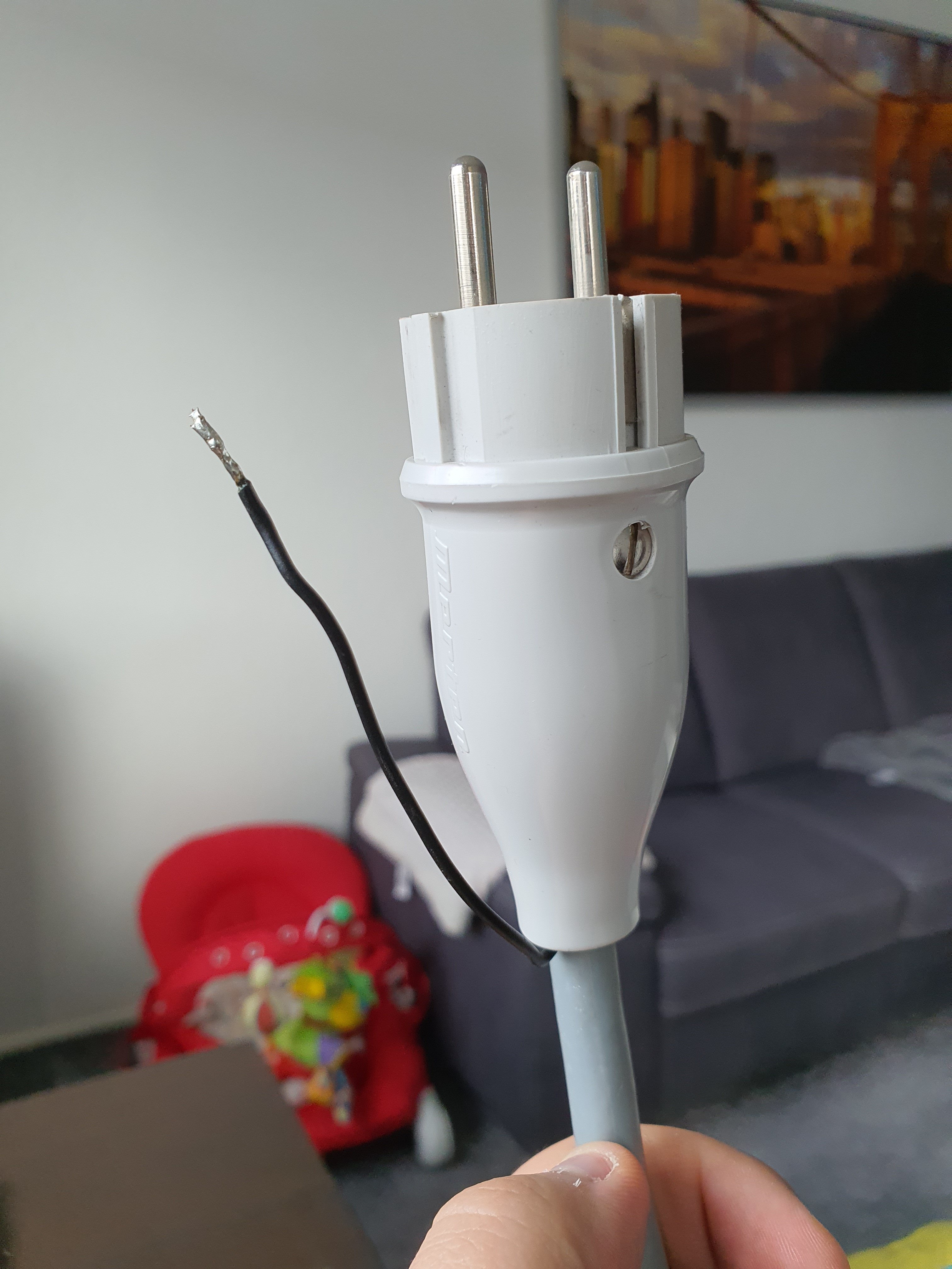

Und nein, die Farbe auf den Metallgehäuse reicht als Isolierung nicht aus. Und wer weiß was das für ein Kabel ist, welches aus dem Stecker schaut. Ist wohl das andere Ende vom Kabel, welches in der Steckdose mit der Schuko-Erde verbunden ist (Farbe nicht zulässig). Und wenn das im Stecker nicht angeschlossen ist, ist auch kein einziges Gerät welches an die Dose angeschlossen wird geerdet.

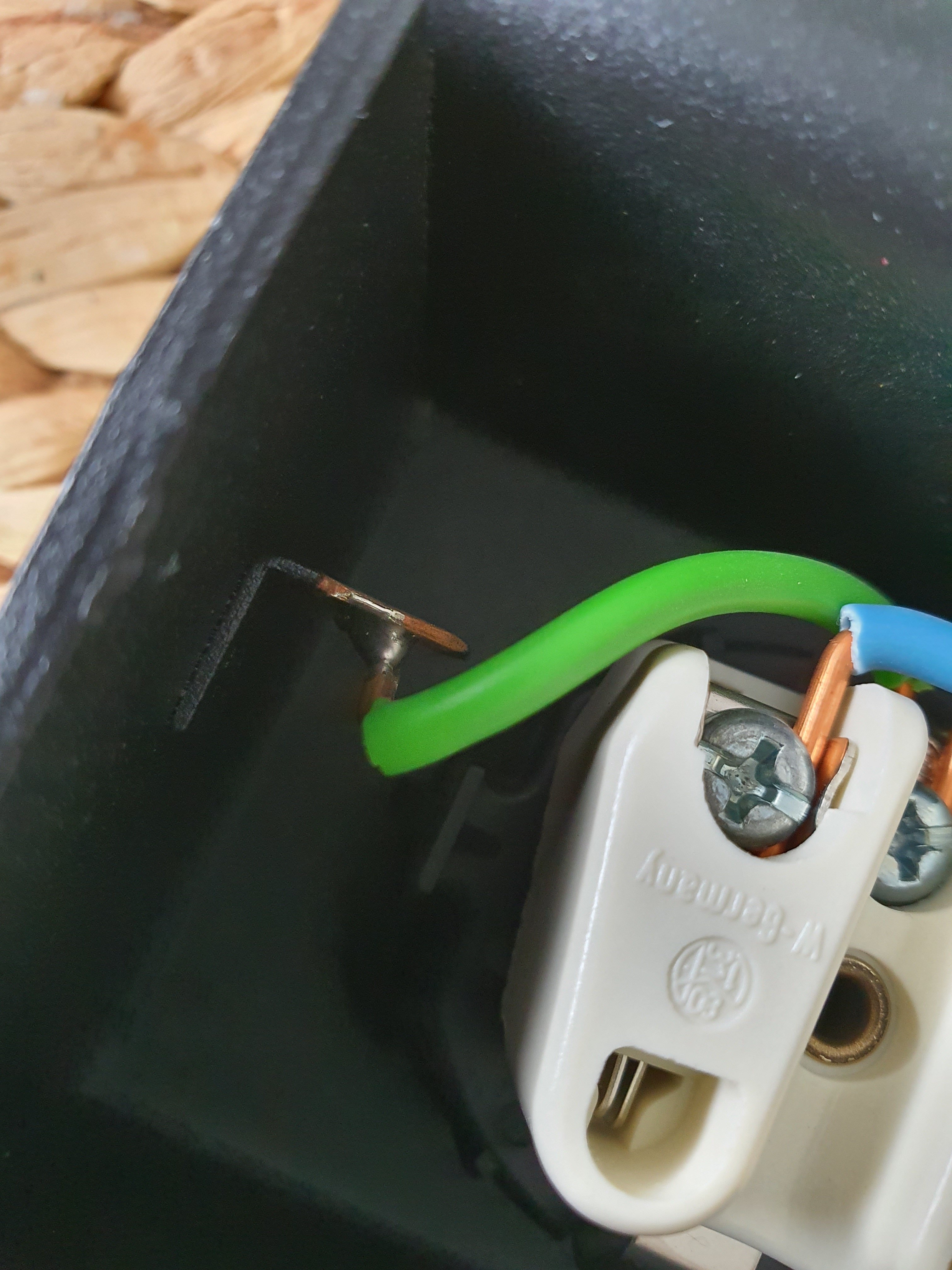

Also eine Erdung hab ich gesehen und der Boden vom Metallgehäuse ist dort wo der Kondensator hängt mit Epoxidharz oder was ähnliches isoliert.
Das lose schwarze Kabel am Stecker soll wohl an den Schutzleiter mit ran gedrückt werden wenn diesen in die Steckdose steckt.
Was der Sinn davon ist kann ich jedoch auch nicht sagen da der Stecker auch Schutzleiterkontakte besitzt.
Lieber doch entsorgen ?
Ah, es ist doch angelötet. Hat man auf den anderen Bildern nicht gesehen.
Das Kabel was aus dem Stecker schaut ist dennoch nicht zulässig. Ich würde den Schukostecker öffnen um zu sehen wo es hinführt.
Davon abgesehen bringt diese Netzleiste nichts außer kapazitive Last erzeugen. Wenn man nicht gerade einen Trafo anschließt, dessen Auslastung vom Kondensator genau kompensiert werden kann lässt man es besser ganz. Was du da hast ist nichts anderes als ein passiver PFC.

Ansonsten würde ich jetzt den Lötkolben in die Hand nehmen und die Übergänge beim Kondesator noch mal neu machen....... mit 2 Lagen Schrumpfschlauch drüber natürlich.

HiFi-Netzleiste? Das ist wohl eher billiger Schrott mit Marketing-Aufkleber. Die Verbindungen sind absolut unfachmännisch ausgeführt, das Ding darf überhaupt keine Betriebszulassung erhalten haben.
Sofort entsorgen.
Kauf Dir eine günstige Leiste beim lokalen Elektrofachhandel, wenn Du willst, auch mit Netzfilter. Das Ding wird eher eine Zulassung haben und betriebssicherer sein als Deine "HiFi-Leiste".
ist die Leitung so stark gebogen, daß der Querschnitt signifikant geändert (verringert) wird, erhöht sich der Leiterwiderstand an dieser Stelle, die sich dann auch stärker erwärmt. Bei hoher Belastung kann dies auch zu Schmorbränden führen.

Das Ding auf dem Bild hat eine geschirmte Anschlußleitung. Anders als das Ding vom TE, das mir nach Y(Sl)Y-JZ aussieht. Ob da schon jemand selber Hand anlegte?
Ich gehe auch mal davon aus, daß die Einzelleitung, die beim TE aus dem Stecker lugte, bei dem verlinkten Artikel fehlt bzw. die Schirmung auf den Schutzleiter im Stecker mit aufgelegt wurde.

Mit dem Schutzleitekabel am Stecker gefällt mit das auch nicht so sehr.
