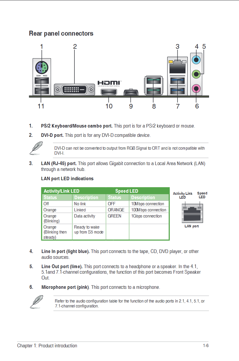

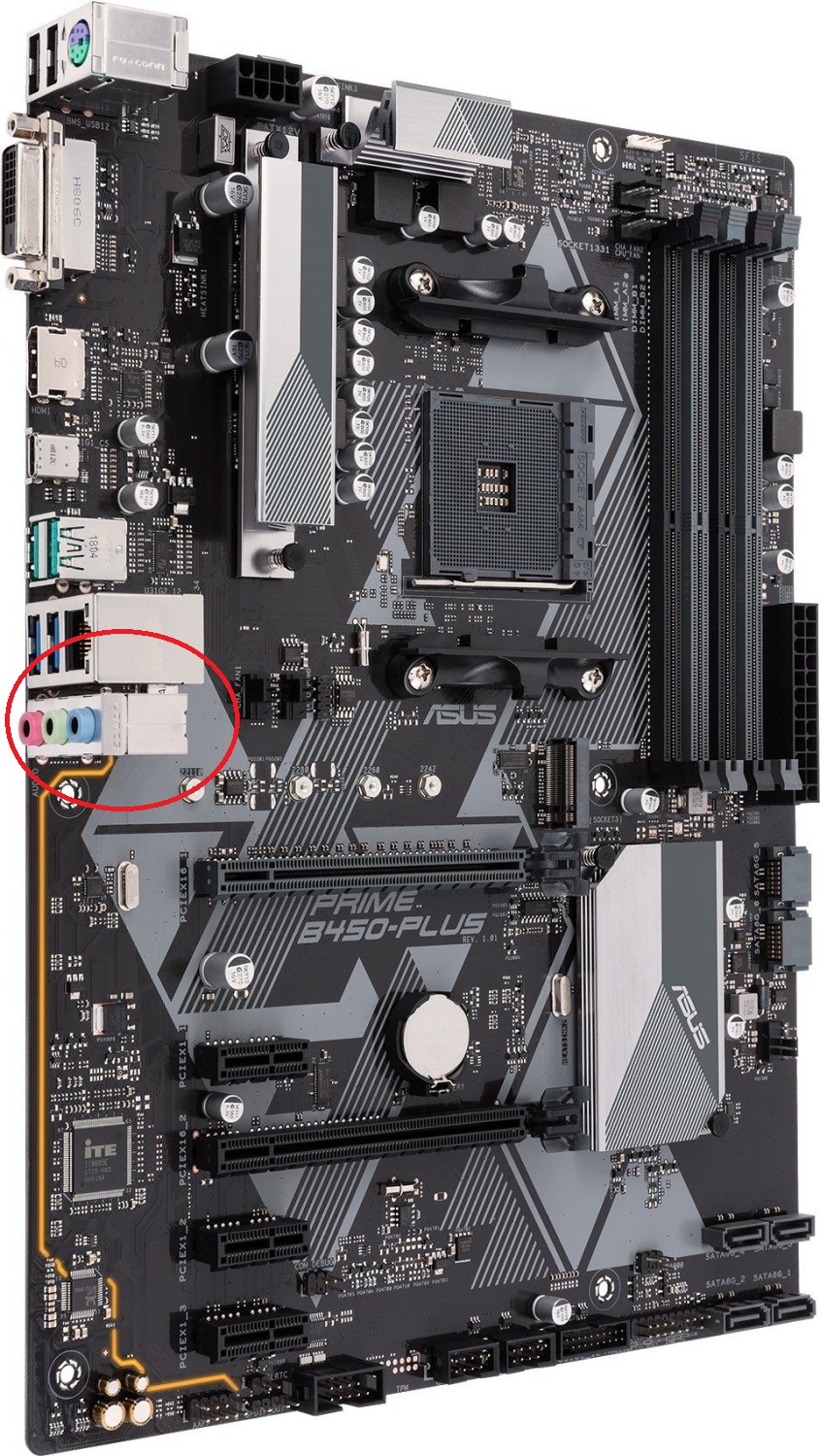

Weil dein Mainboard hat bereits welche auf der Rückseite:
Dein Mainboard HAT hinten an der Blende Anschlüsse. Die kleinen grünen, runden für Klinkenstecker!? :confused_alt:

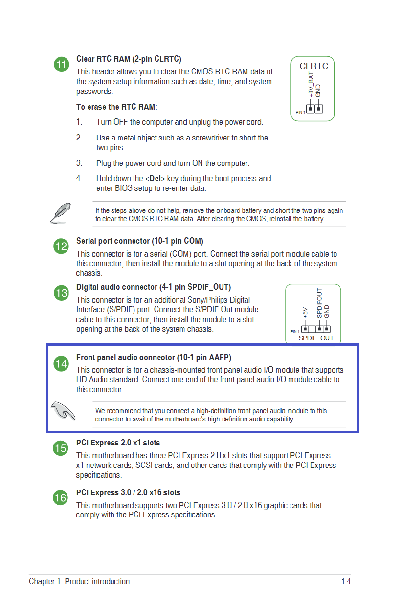

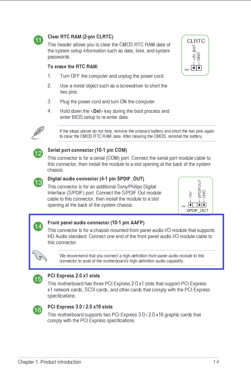

Öh, mit "AAFP" wird der "Front panel audio connector" bezeichnet, da kommt das Kabel des Front Panel-Anschlusses des Gehäuses drauf.
Die Anschlüsse auf der "Rückseite" des Gehäuses, also direkt am Mainboard, brauchen doch kein Kabel, die sind direkt mit dem Board verbunden.

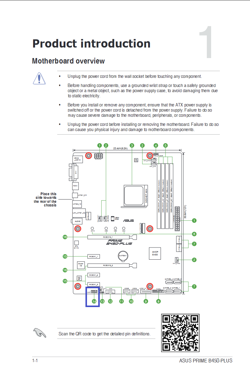

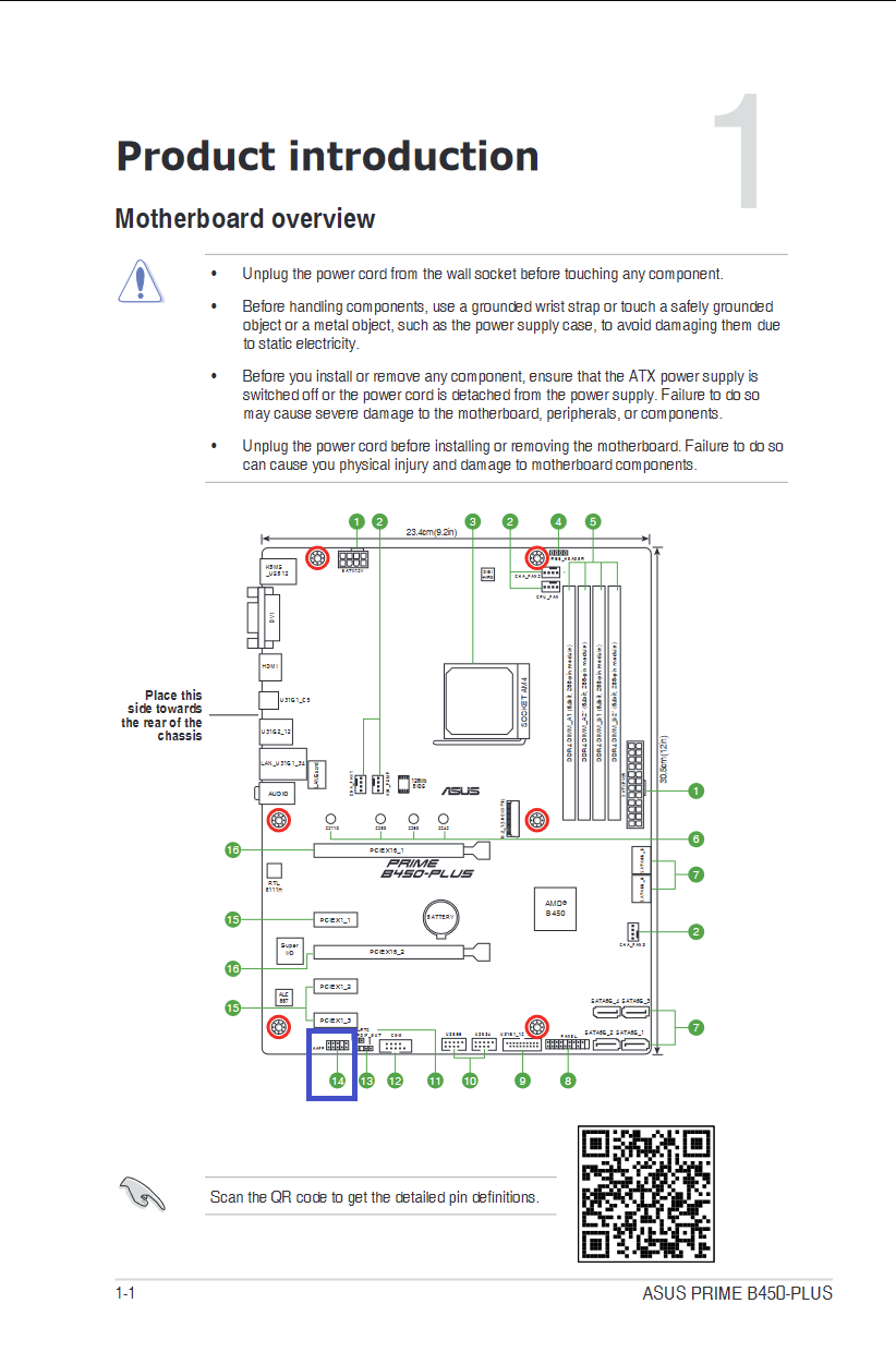

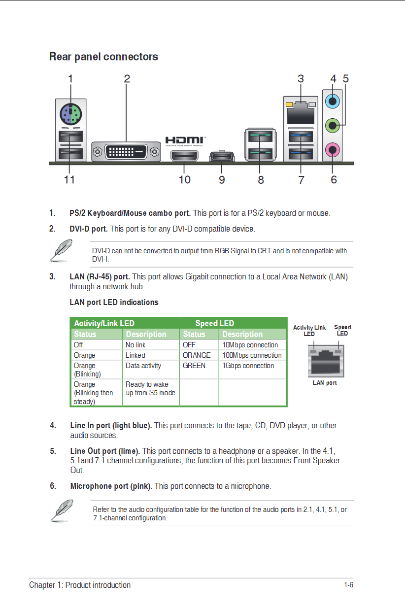

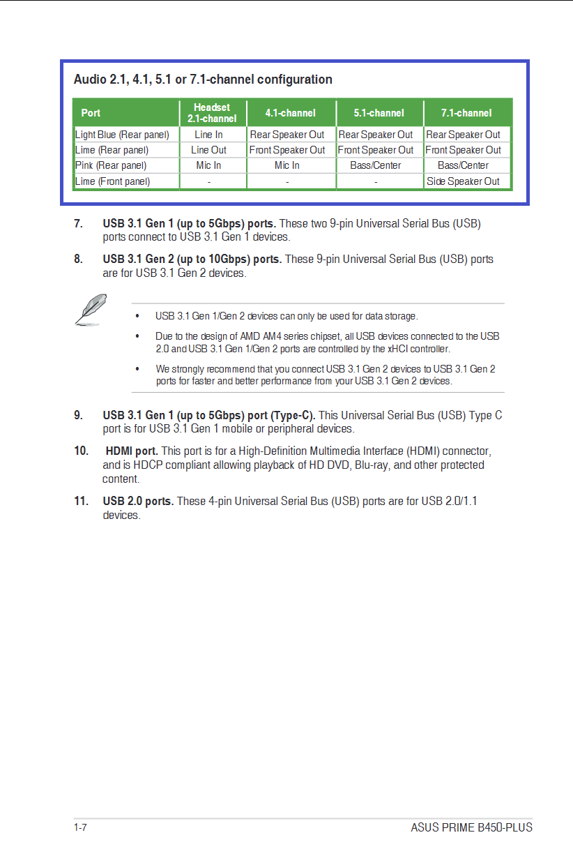

Würde im Handbuch nachsehen welche Anschlüsse das Motherboard hat:

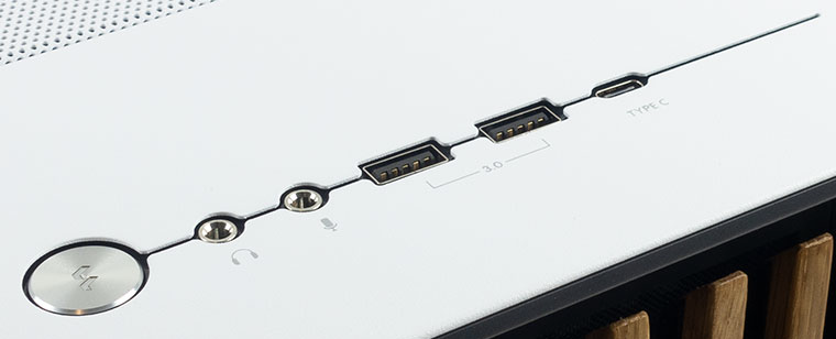

Nun möchte ich auf der Frontseite auch noch Audio-Ausgänge einbauen.

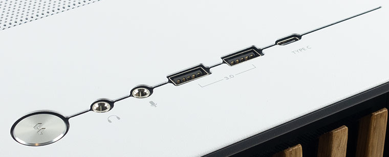

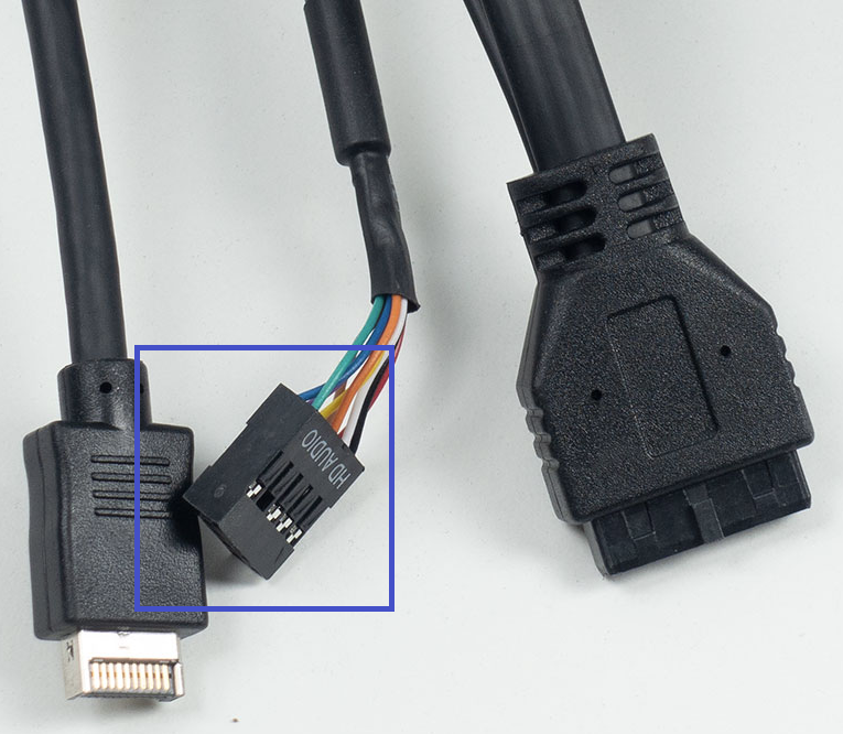

Kabel des Gehäuses von links nach rechts: USB 3.2 Gen2 Key-A Header, Audio-Frontanschluss und USB 3.2 Gen1:
Anschlüsse von links nach rechts: Kopfhörer, Mikrofon, USB 3.2 Gen1 und USB 3.2 Gen2:
