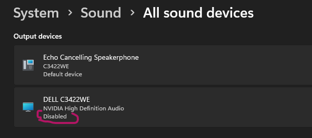

Schau doch mal ob das HDMI Audiogerät hier auf deaktiviert steht wie in meinem Bild, falls ja, schalt ihn ein. Ganz wichtig: auf "All sound devices" gehen. Im ersten Menü auf dem weg dort hin zeigt es nur die aktivierten an.

mein Problem ist ja irgendwie, dass das Gerät dort nict mehr erscheint. die anderen beiden "deaktivierten" Ausgänge erscheinen dort als "grau"
