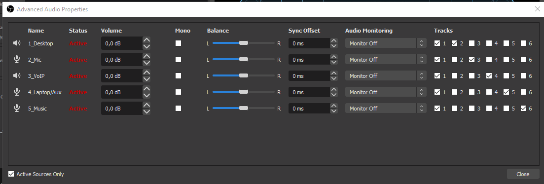

zuerst alle audio devices in den audio settings einrichten:

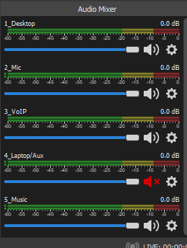

ich hab die geräte dann umbenannt für eine bessere übersicht (in den properties jedes einzelnen devices kannst du nochmal nachschauen welches audio device es eigentlich ist, wenn der default name zu generisch ist zum erkennen):
dann in den advanced audio properties einrichten auf welchen tracks das jeweilge gerät abgespielt werden soll.
alle geräte, die im stream auftauchen sollen auf den track 1 legen (hier also die vac line fürs ts nicht auf den track 1 legen), und nochmal jedes gerät auf einen separaten track legen. bei mir z.b. desktop nochmal auf dem track 2, mikro auf track 3, etc.

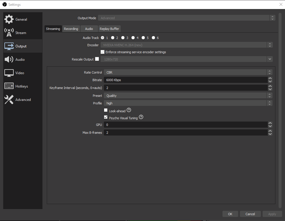

obs->settings->output->streaming->audiotrack= dein gewählter stream mix aus den advanced audio properties, also wahrscheinlich track 1, wenn du es einfach copy&pastest:

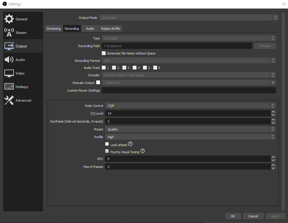

obs->settings->output->recording->audio track= alle tracks anhaken, außer dem stream mix, die in der aufgezeichneten videodatei als separate tracks auftachen sollen:

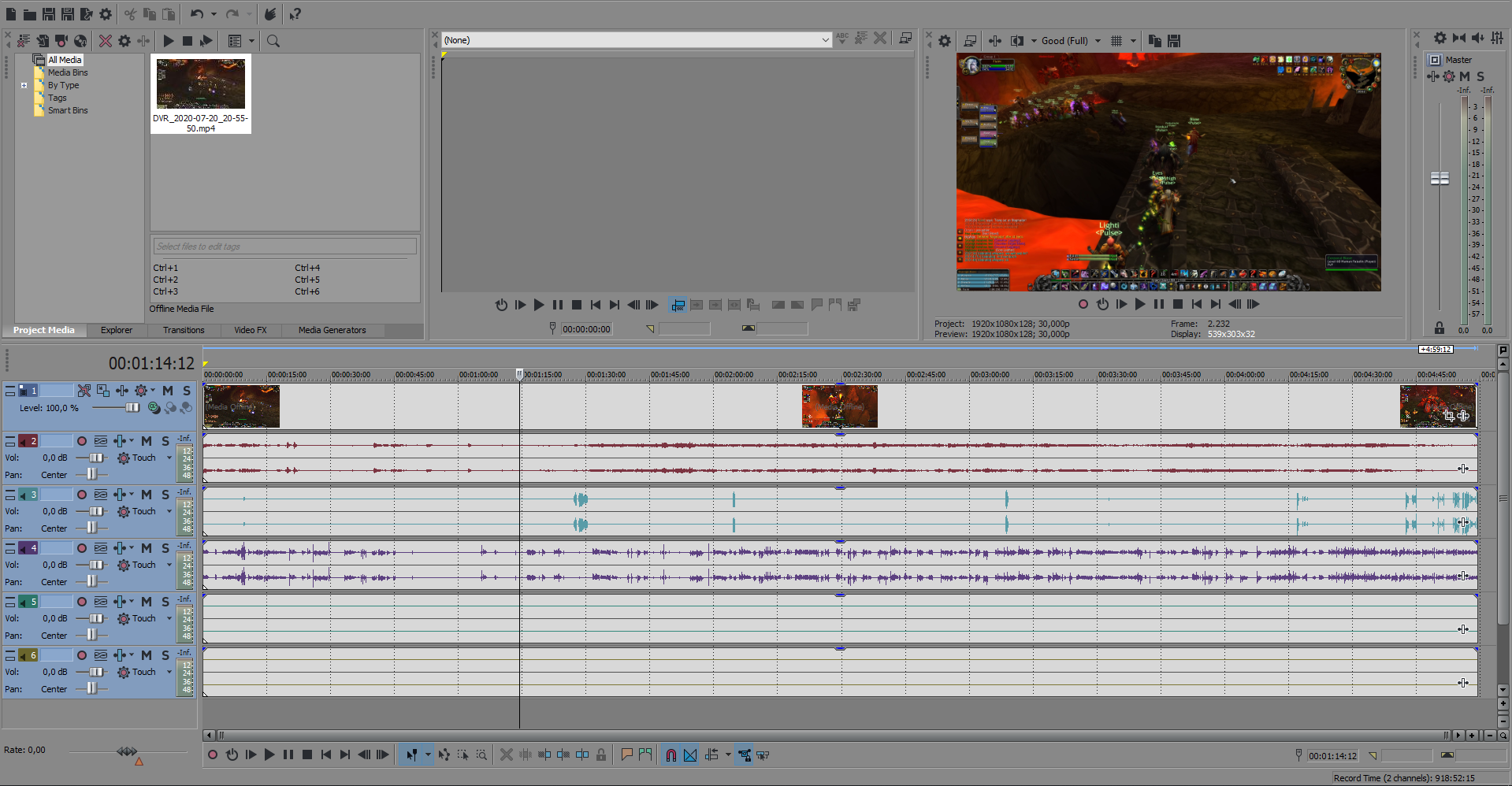

im stream taucht dann dein fertiger mix auf, ohne ts, falls du die haken richtig gesetzt hast, und im recording hast du dann alle vac lines separat und kannst fröhlich alle lines einzeln bearbeiten. das sieht dann so aus:
