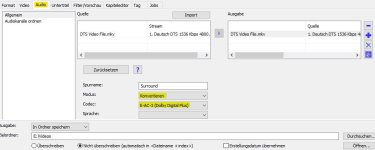

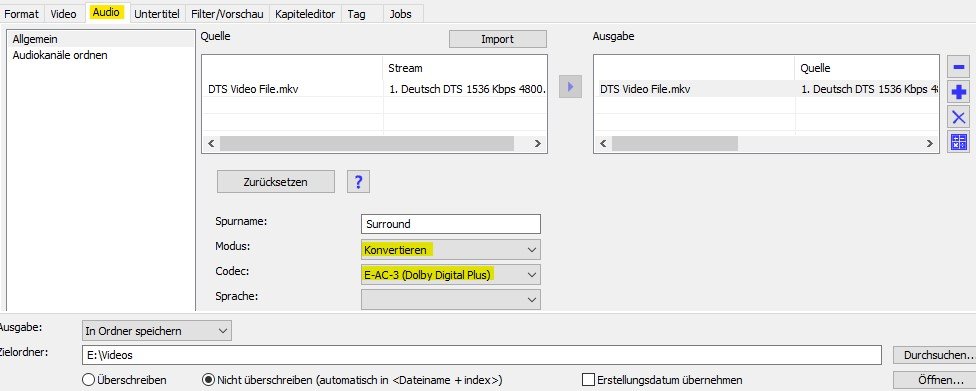

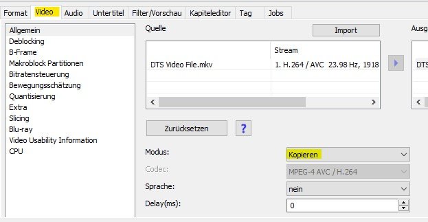

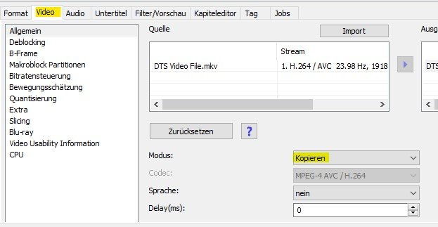

XmediaRecode kann's auch. Im Video Tab kopieren statt konvertieren auswählen, dann bleibt das Video unangetastet.
Reaktionen: Tronx, MTechlerin und spfccmtftt89

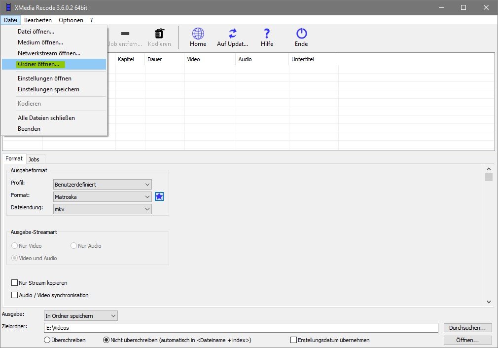

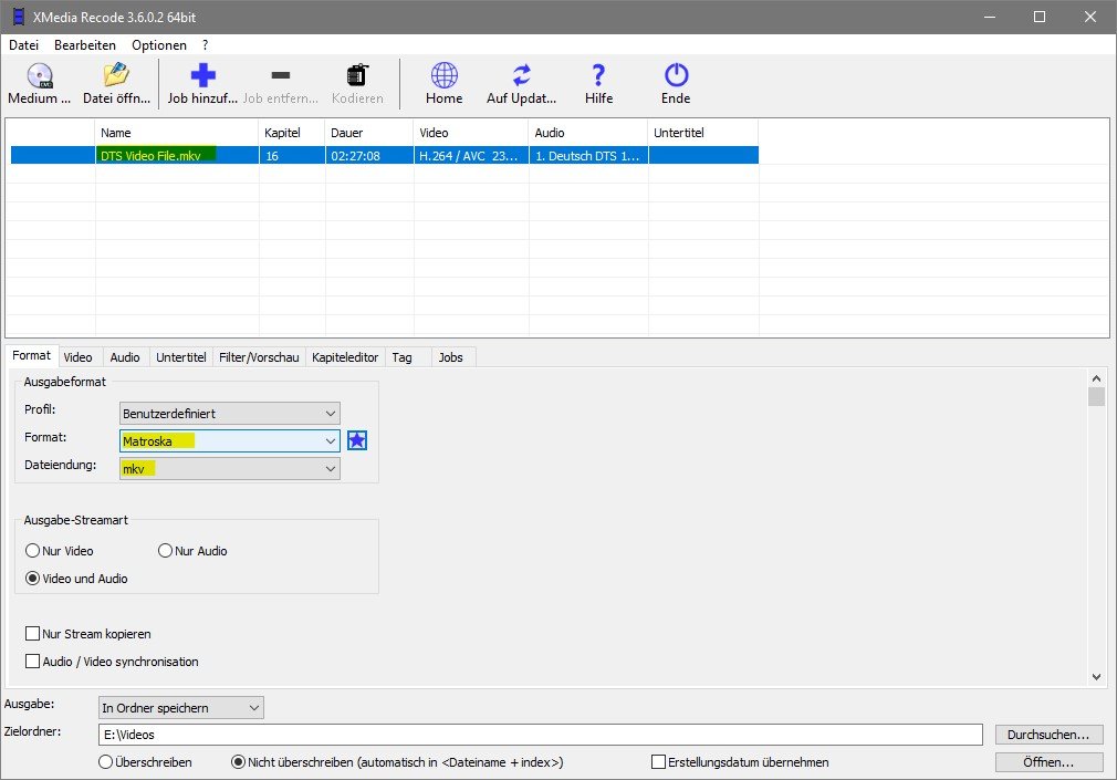

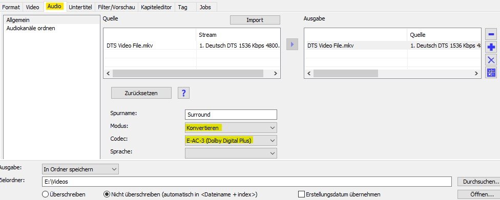

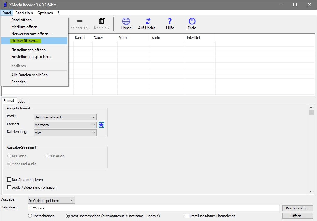

Und was genau stört dich an XmediaRecode? Hast du dir das mal angesehen?
Danach mit STRG + A alle Videos auswählen.
Unten den Zielordner auswählen.
Dann oben auf das große + Zeichen und Job hinzufügen. Danach auf Kodieren.
Noch einfacher geht doch gar nicht.
Reaktionen: Tronx
