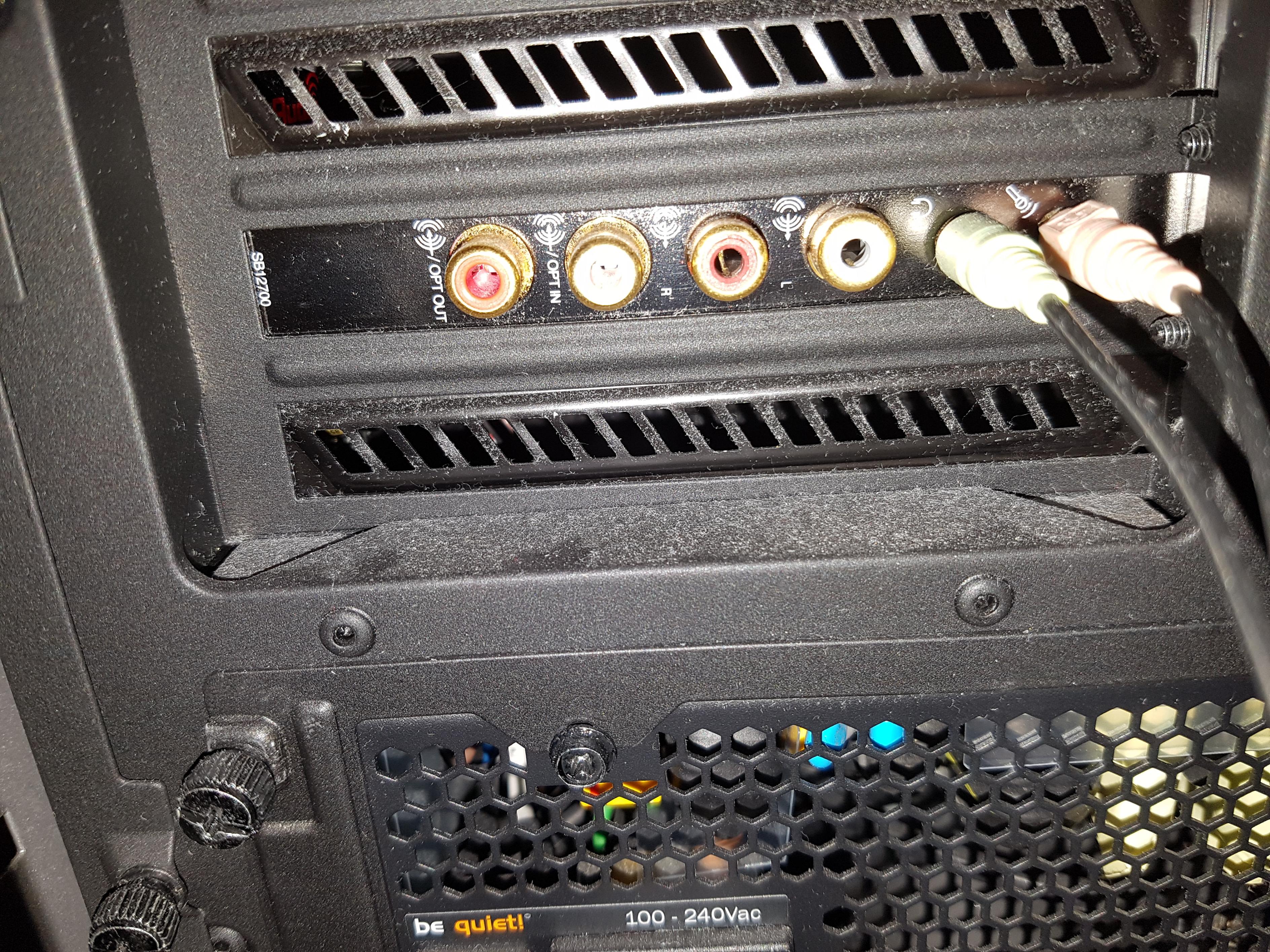

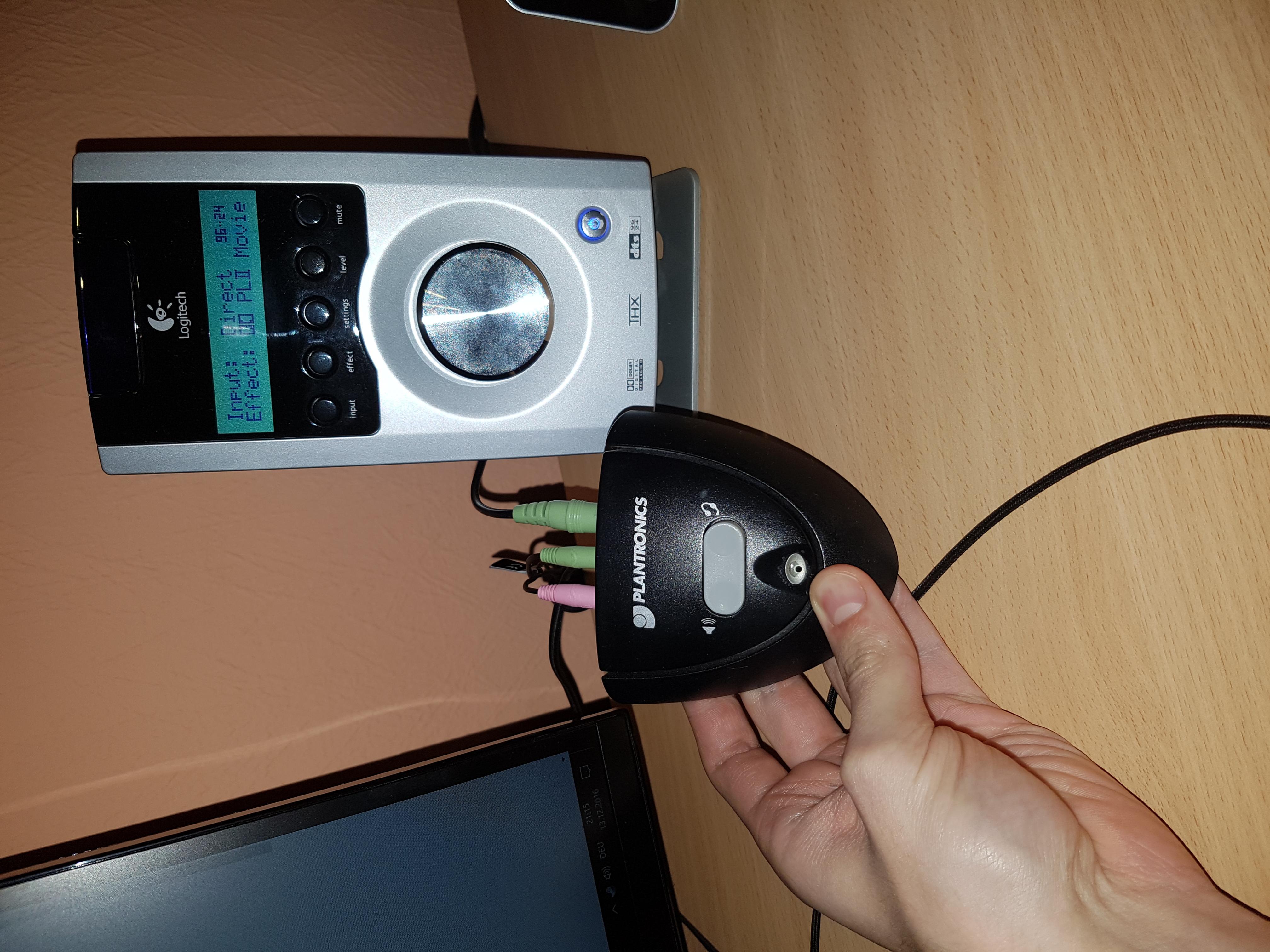

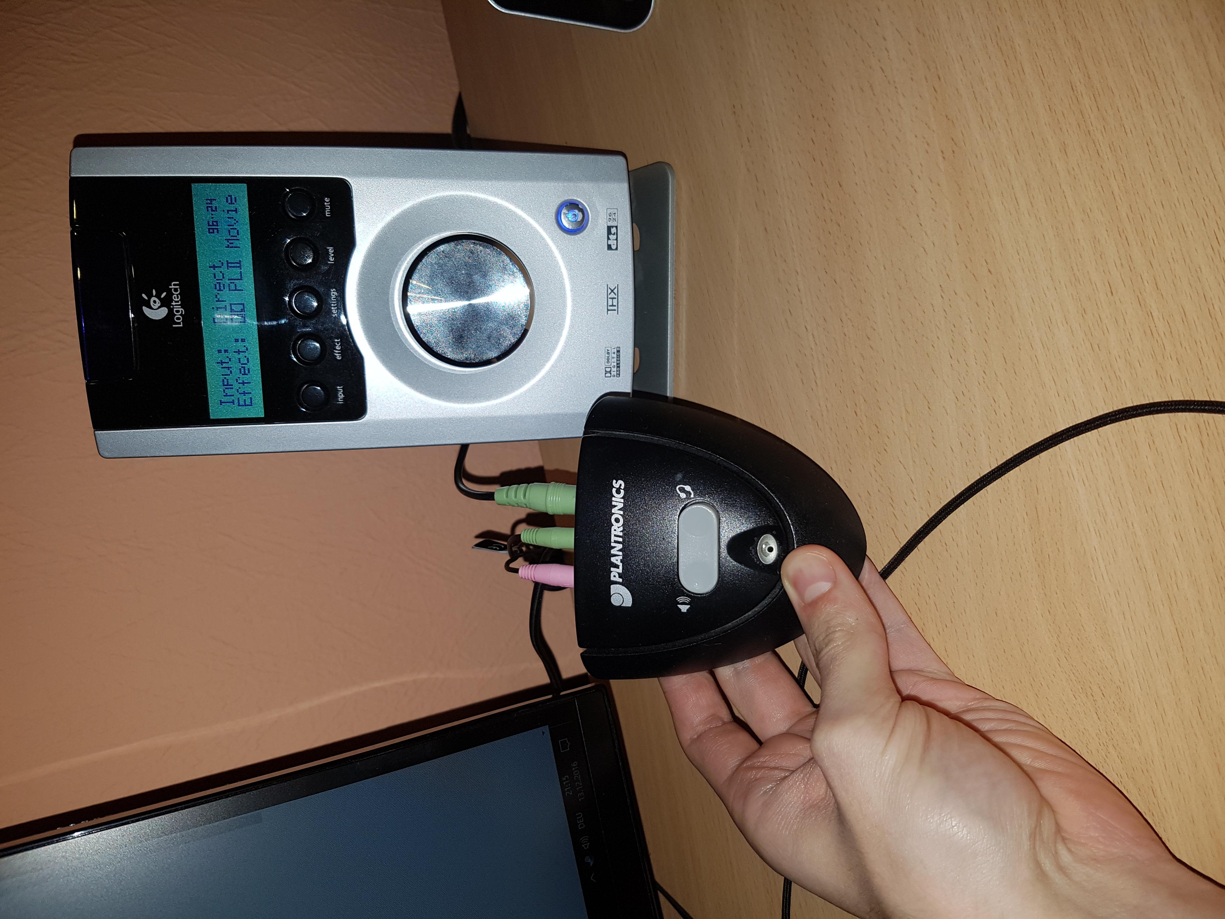

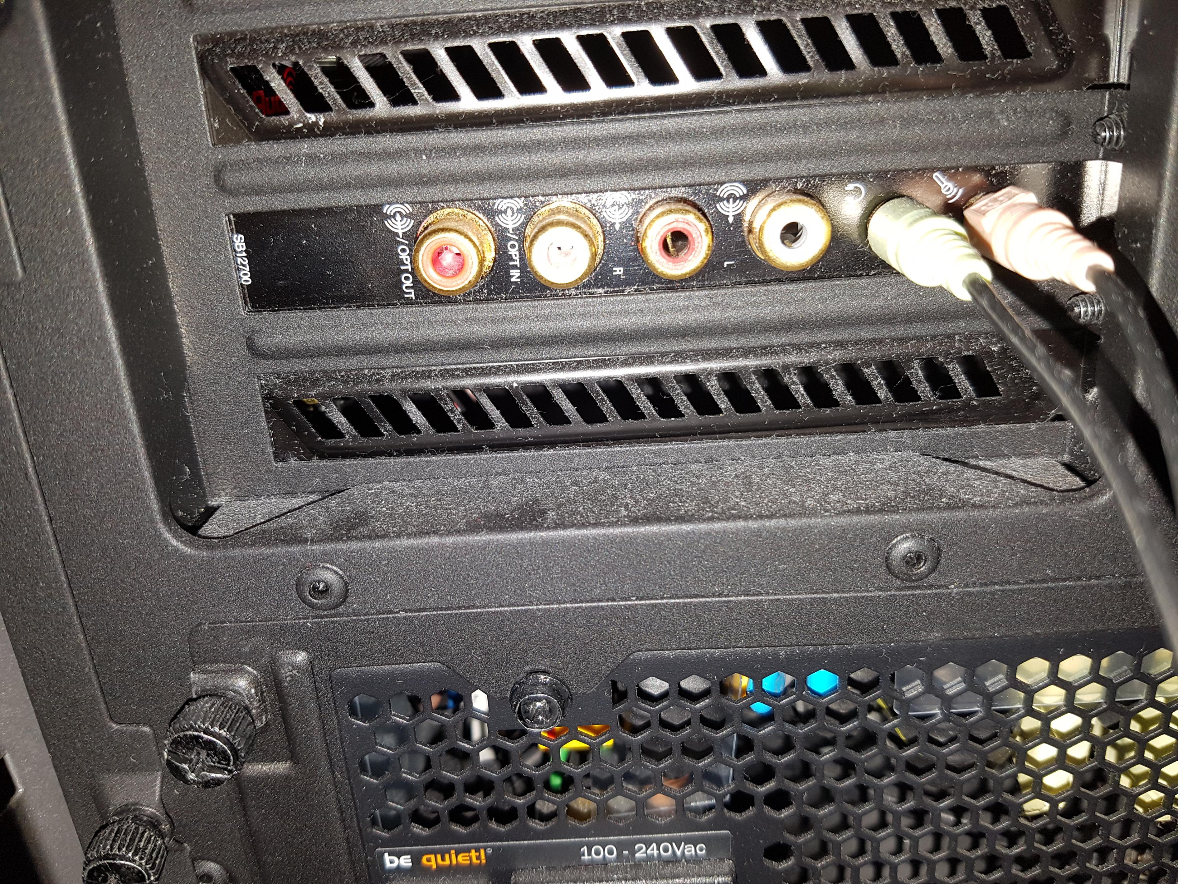

Hey,
Ich hätte dazu noch ne wichtige Frage. Kann ich diese Boxen mit dem Y Kabel auch in den Kopfhörer-Eingang (bzw in meinen Audioswitch) stecken? Oder sollte der linke in L und der Rechte in R?
Wie funktioniert das dann mit meinem Headset? Läuft dann immer bei beiden der Ton? xD
Im Moment ist das mit meinem Switcher ganz gechillt muss ich sagen.
