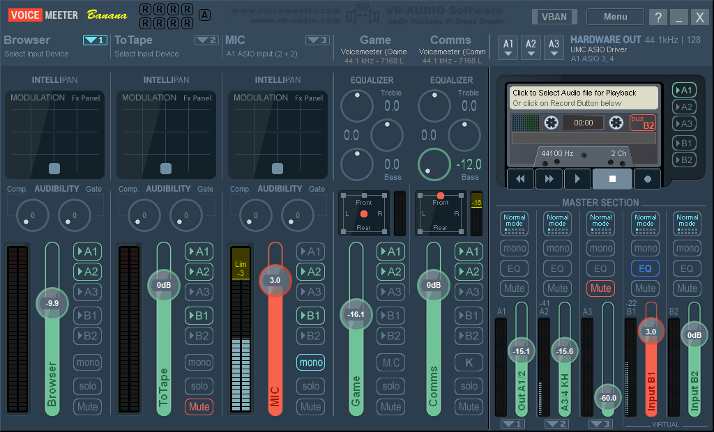

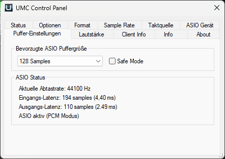

Ich habe den größeren Bruder UMC204HD jetzt seit 2020 im Einsatz und es ist ein absolut empfehlenswertes Einsteigergerät. Klar, es ist nicht so Fancy wie das Maono und hat kein RGB, aber technisch ist es ein wirklich empfehlenswertes Gerät mit low-latency ASIO Treibern, guten Mic-Preamps und einer soliden Ausgabe.
VoiceMeeter Banana ist die kleine Version eines professionellen Studio-Mixers und braucht etwas Zeit bis man sich eingearbeitet hat und alles versteht, aber es ist ebenfalls zuverlässig und stabil.
Und wenn du meinem Tutorial folgst, kannst du alle Tabs des Behringer-CPs freischalten.
https://www.reddit.com/r/Behringer/comments/1njctnd/how_to_unlock_the_hidden_control_panel_of_your/

Ja, das gute "VoiceMeeter Banana".
Hatte mir damals auch viel Freude gemacht. Die Einarbeitung dauert etwas.
Man erhält aber ein flexibles & wertiges Software'chen. 😊

Ich bin Tontechniker und musste mich überhaupt nicht in Banana einarbeiten. Das war wie fahradfahren als ich das Tool entdeckt habe. Aber ja, prinzipiell stimme ich dir zu.
Was den Overhead angeht, da gibts mit Banana keine Probleme. Wenn ich mich abhöre, ist der Versatz wirklich minimal, ASIO sei Dank.
