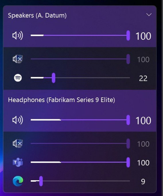

Microsoft App Store:
EarTrumpet (kostenlos!)
Nicht so schon annimiert wie die Elgato Soft, aber immerhin Kostenlos! und alle Soundeingänge werden in diesem Tool angezeigt und können verwendet werden.

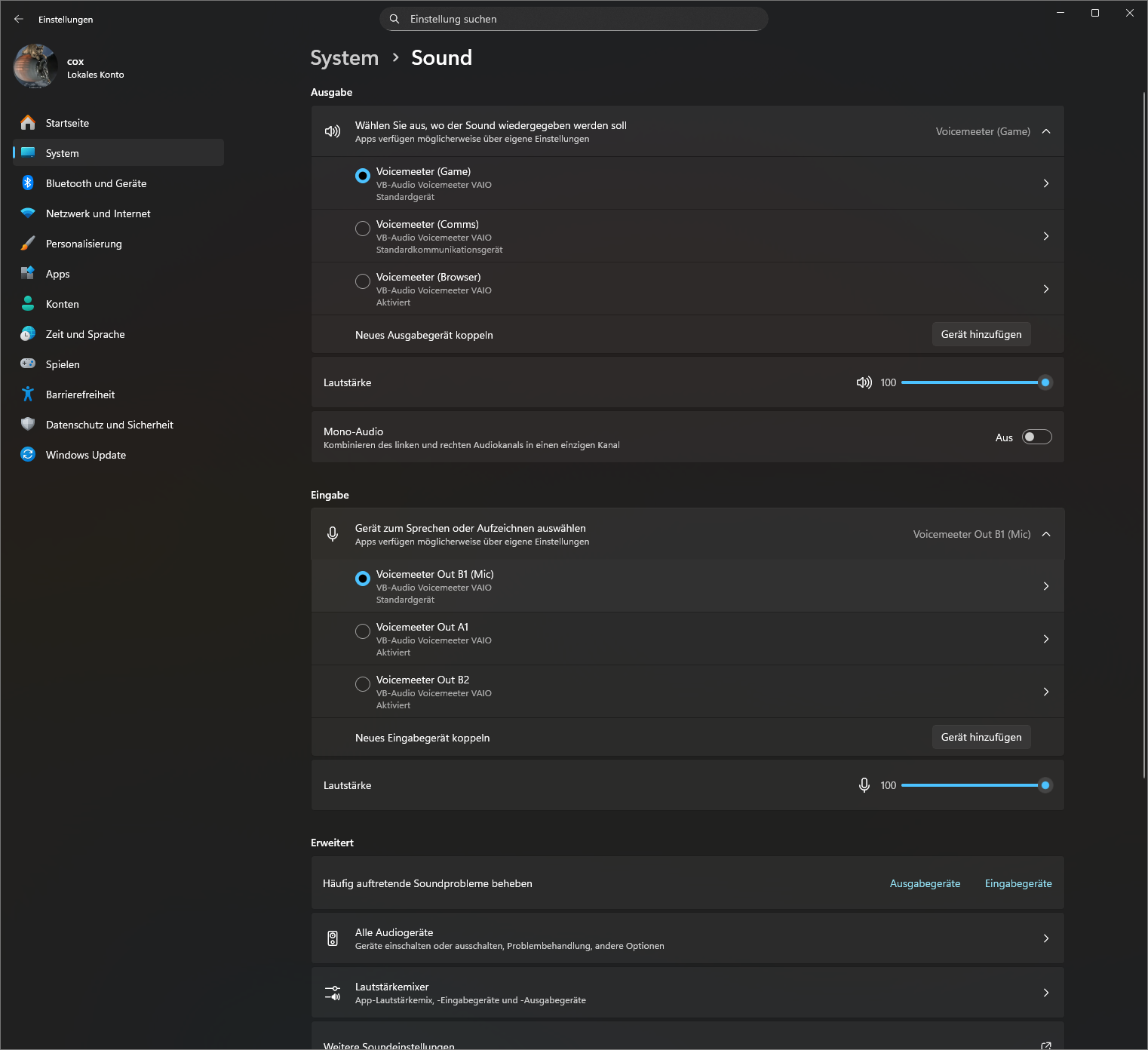

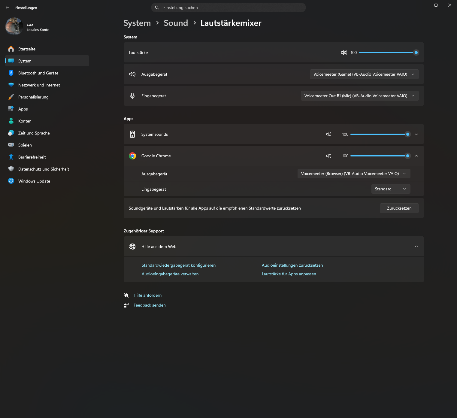

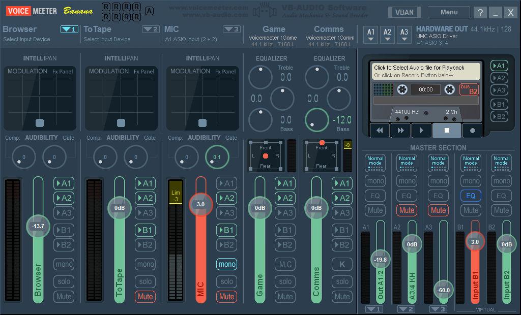

Rein aus Budgetgründen, UMC 202HD oder 204HD. Wenn aber das Geld für das Audient da ist, würde ich lieber das nehmen, einfach weil es eine bessere Software mit sich bringt. Für die Behringer Soundkarten benötigt man eine seperate Oberfläche wie Voicemeeter Banana um das komplette Potenzial auszuschöpfen (in meinem Fall sogar mit der VAIO Extension Lizenz :D).
Mit geschickter Namensgebung und Einbindung des Windows 11 Mixers bekommt man ein extrem stabiles und zuverlässiges ASIO Interface das man hervorragend routen kann und sich nur selten "verläuft" im Audio-Jungle.

Das mit VoiceMeeter (läuft bei mir als Interface im Hintergrund :D ) ist natürlich auch eine gute Idee...
braucht nur etwas Einarbeitungszeit (Macros etc.) (A.E.G. - Aus Erfahrung Gut)...Nur hat sich qochira
