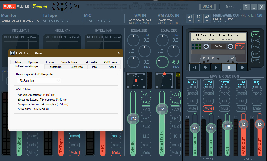

Focusrite ist mehr für Mac und das Motu auch gut. Ich würde aber das wesentlich günstigere UMC204HD nehmen, da bekommst du mehr für dein Geld. Als Software VoiceMeeter Banana im ASIO Modus dazu und du kannst dich fast ohne Zeitversatz selbst abhören.
