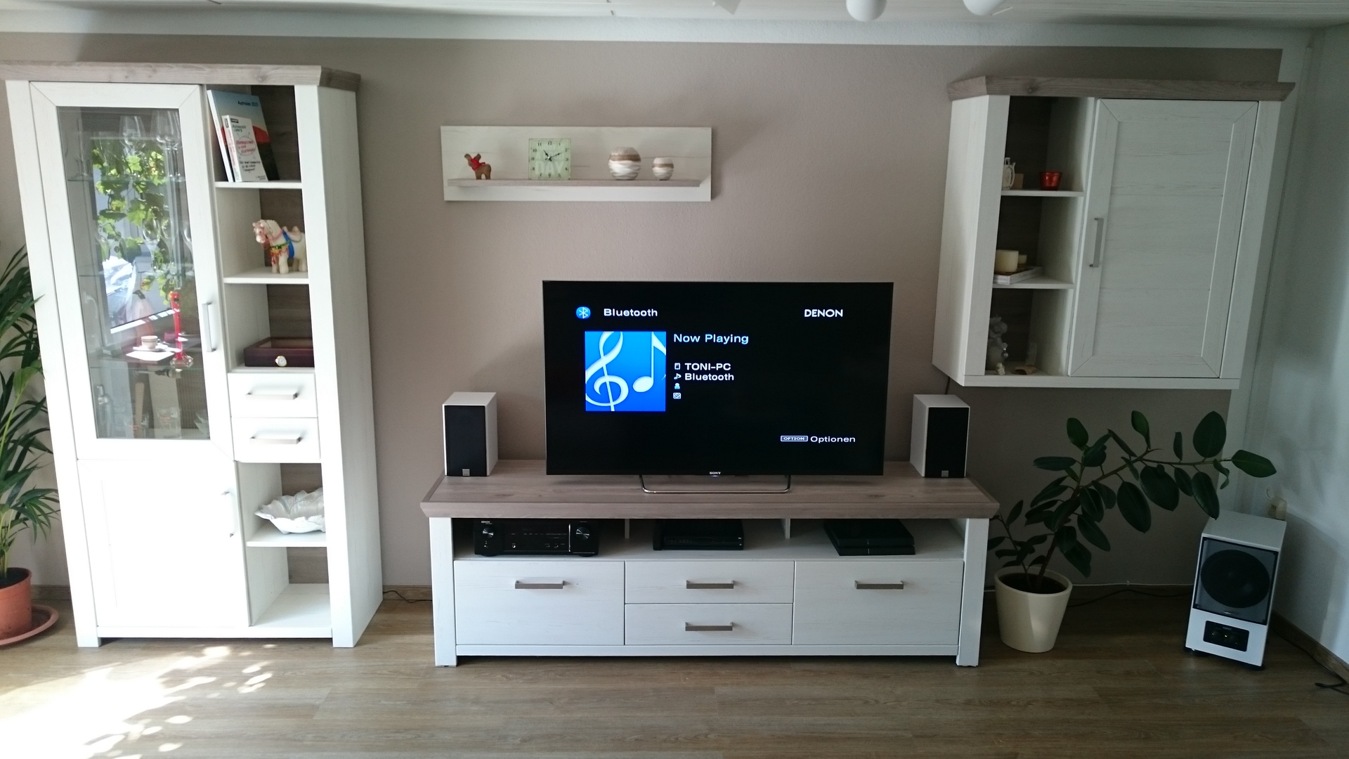

ich habe seit 1,5 Jahren einen Denon X1100W.
Platziert in einem Lowboard-Schacht - nach hinten mit einer Rückwand geschlossen.
Vor kurzem hat sich der Receiver verabschiedet - ein Rele für die Surround-Lautsprecher schaltet nicht mehr richtig.
Am Ende hat er sich einfach ausgeschaltet.

2. Ich bohre/säge die Rückwand auf - würde ich ungern tun wollen. Wie groß muss das sein, komplett weg, Löcher ausreichend?
Hier mein Lowboard.

Belüftungstechnisch ist der Aufbau für den Reciever natürlich katastrophal. Die Lüftungsschlitze sind ja meist hinten und/oder oben. Beides ist bei dir blockiert. Da die Teile auch nicht gerade wenig Leistung brauchen, sollte da eigentlich keine Gehäusewand Kontakt mit irgendwas haben. Ich würde ihn z.B. entweder auf den Tisch stellen, oder eine der großen Schubladen entfernen und nur als "Schacht" verwenden. Bei den IKEA Tischen dieser Art geht das ganz easy ^^.

Wieviel Platz ist denn zwischen der Oberseite des Verstärkers und dem Lowboard? Das sieht schon sehr eng aus. Da könnte sich die Luft natürlich im Verstärker stauen, wenn nach oben hin kein Platz ist. Ein Lüfter an der Seite angebracht sollte da helfen.
Die Rückwand auf zu sägen wird dir auch nix bringen, der Wärmestau findet im Gerät statt und muss da raus. Hat der AVR rechts und links Schlitze? Selbst einen Lüfter musst du ja sinnvoll platzieren damit die warme Luft da raus kommt.

Allerdings glaube ich, dass alle Maßnahmen nicht viel bringen werden, da die warme Luft nicht nach oben weg kann, auch wenn Du die Rückwand aufschneidest. Das ist alles viel zu eng für den Receiver. Wenn der Receiver lange halten soll, wirst Du ihn da rausholen müssen.

Hier hilft einzig und allein ein Umstellen des Receivers, damit die oberen Lüftungsschlitze offen sind, bzw. ausreichend Luft bekommen.

Also der Abstand vom Gerät bis zur Lowboard-Decke ist größer als gedacht. Ca. 5 cm.
Kommt auf dem Bild nur nicht so rüber, da dort ein kleiner Vorsprung ist.
Hier mal als Skizze :)
