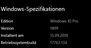

Q-Tea schrieb:
gestern habe ich folgendes neues System zusammengestellt - alles neue Teile
Win 10 Pro 64 bit (1809) wurde ganz frisch auf die leere SSD aufgespielt
Q-Tea schrieb:
installiert am 15.09.2018
aber gestern war der 30.11.2018. Wie kommts?
Gute frage, ich vermute, weil die Systemzeit noch nicht aktuell war. Anfangs war das Internet ausgefallen, deshalb hab ich es quasi "offline" installiert. Datum wird sich dann erst danach aktualisiert haben.
