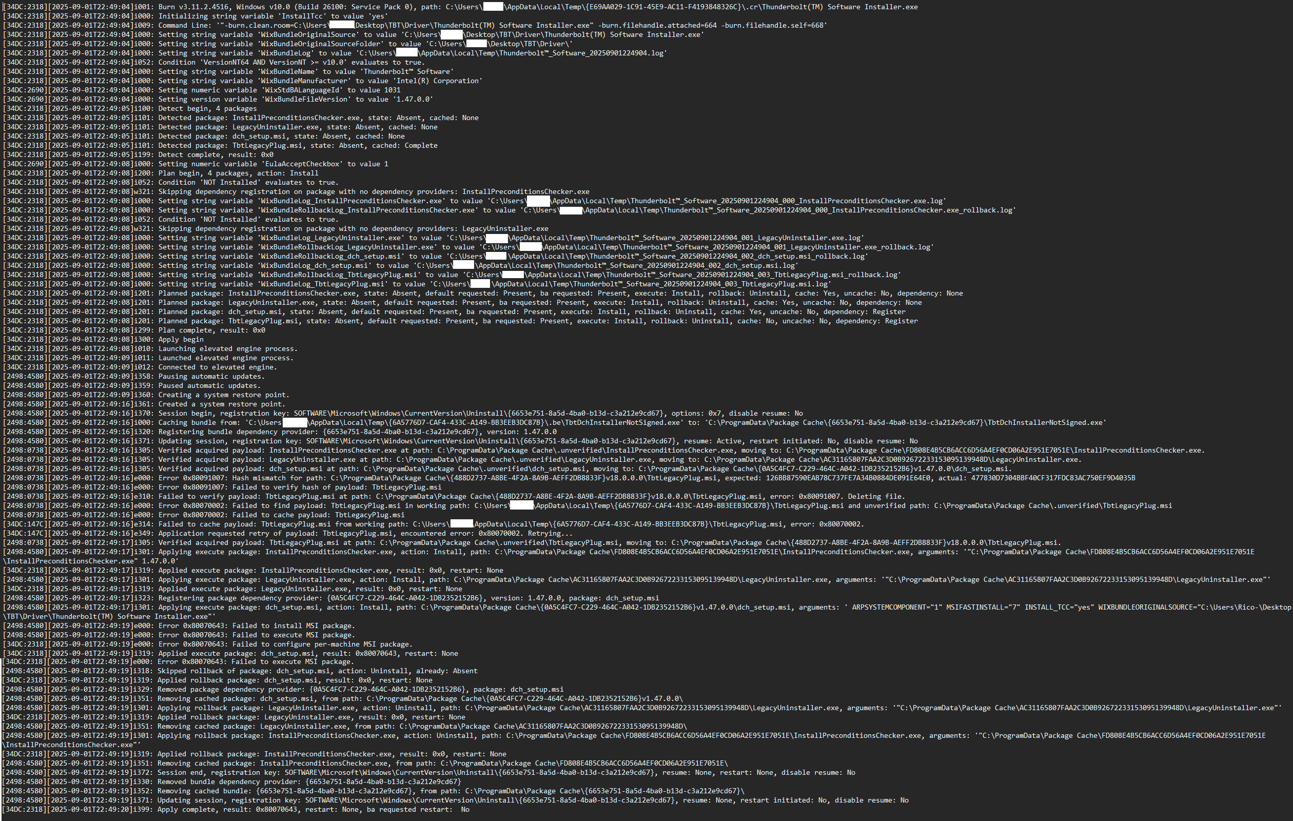

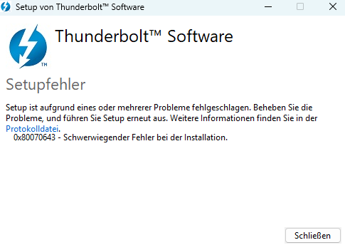

Hallo, ich habe ein B550 Pro Art von Asus. Ich wollte heute mal die beiden Thunderbold Ports ausprobieren, aber irgendwie passiert da gar nichts, wenn ich eine externe M2 (Cosair Mp600 mit Asus Rog Strix Arion Gehäuse) daran anklemme. Auch andere externe Datenträger gehen nicht. Es scheint mir, als wenn der Port kein Strom kriegt, da das Asus Gehäuse Led's hat, die nicht angehen.
Was ich bisher gemacht habe:

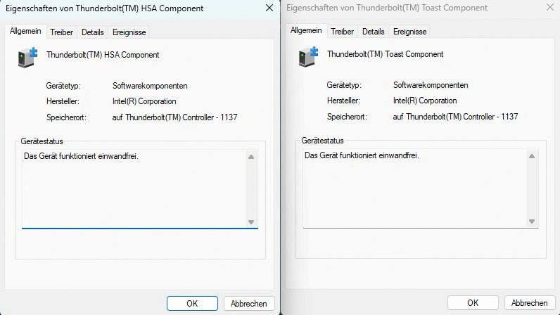

Alles was Thunderbold betrifft im Gerätemanager und als Software Deeinstalliert. Unter Softwarekomponenten den Thunderbold HSA Component und den Thunderbold Toast Component. Dann unter Systemgeräte den Thunderbold Controller 1137 Deeinstalliert.
Nach Neuinstallation der Treiber vom Mainboard bekomme ich dann eine Fehlermeldung egal ob neue Version oder ältere Version, die ich von der Mainboard Seite geladen haben. Die Fehlermeldung lautet 0x80070643 womit ich irgendwie gar nicht anfangen kann und er mir dann einen Fehlerlog auswirft. Beides habe ich mal angehängt.

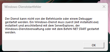

Thunderbold Dienst über Windows kann ich dann auch nicht starten, ebenso habe ich es mal mitangehängt. Vielleicht gibt es jemanden der mir weiterhelfen kann.
Da waere der Ratschlag die Software zu deinstallieren und vor der Neuinstallation im Geraetemanager auch die Thunderbolt Geraete/Kontroller zu entfernen.
Reaktionen: Network88
@BFF Wurde alles schon gemacht, habe ich oben auch erwähnt. Habe vorhin auch alle USB Port deeinstalliert und automatisch von Windows Installieren lassen. Thunderbold Treiber soll laut Gerätemanager auch einwandfrei Funktionieren.

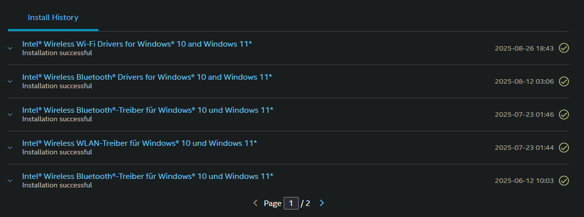

SuperHeinz schrieb:
Da das Intel-Technik zu sein scheint, würde ich mal den Intel Driver & Support Assistant starten:
https://www.intel.com/content/www/us/en/support/intel-driver-support-assistant.html
Womöglich findet dieser ja einen neueren Treiber.
Der hat diesen noch nie gefunden. Da ich auch eine Gigabyte GCWBAX210 Karte drin habe, mit Intel Wireless und Bluetooth Chip und nur diese beiden mir anzeigt, siehe Bild unten.

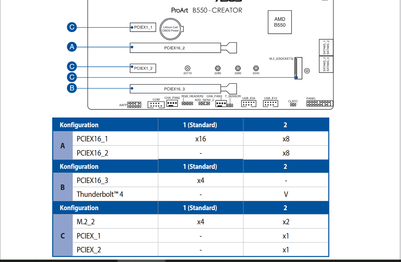

In welchem Slot steckt denn die GCWBAX210 ?
Wenn die in dem untersten Slot steckt könnte das schon ein Problem machen.
Reaktionen: Aduasen
Im PCIEX1_2, dort hatte ich die Karte seit ich das Board habe verbaut und wie gesagt, am Anfang ging es, nur irgendwann nach vielen Bios Update nun nicht mehr.

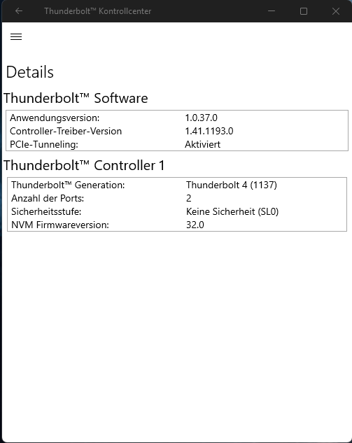

Anscheinend liegt es wohl doch am Bios Update, da ich auf Reddit ähnliches gefunden habe. Ich hab eben über den Microsoft Store das Thunderbolt Controlcenter runtergeladen, da das über der Asus Website Fehler ausgibt und angeblich läuft dort alles wie es sollte, die beiden Ports allerdings bleiben tot.
https://www.reddit.com/r/Thunderbolt/comments/15up61l/asus_b550_mb_lost_thunderbolt/

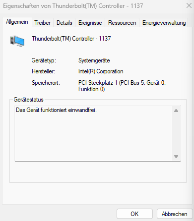

Mir ist gerade aufgefallen das der USB Controller für Thunderbolt mit einem Warndreieck angezeigt wird. DIe Hardware ID sagt laut Google zumindestens das es Thunderbolt ist, aber es gab nur den einzigen Tipp seinen Chipsatz Treiber zu aktualisieren, was ich immer mache.
PCI\VEN_8086&DEV_1137&SUBSYS_87F61043&REV_00
PCI\VEN_8086&DEV_1137&CC_0C0340
