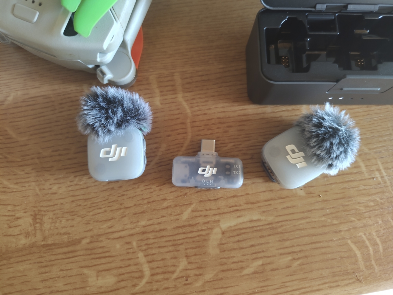

Ich habe gestern das DJI Mic mini 2 bekommen, musste jedoch feststellen, dass ich damit in der zugehörigen DJI Mimo App nicht einfach eine Audioaufnahme starten kann. Somit werde ich es wohl wieder zurückschicken müssen.

@Zensai ich habe da gestern einige Stunden rumexperimentiert. Scheint aber als würde das nur gehen wenn man eine Kompatible Gimbalkamera von DJI damit noch verbindet. Und sowas hab ich nicht, habe nur eine DJI Drohne. Diese kann ja keinen Ton Aufnehmen, weshalb ich ja etwas suche um Qualitativ vernünftige Audioaufnahmen zu machen.
Zensai schrieb:
doch sehr wundern
Wundert mich auch, ich dachte auch zunächst Mic Mini 2 anschließen, Mimo App öffnen und irgendwo einen Knopf drücken, sowas wie "aufnahme Starten" oder so.
In der App kann ich das Mic Mini 2 konfigurieren, klappt auch und Audiopegel wird für beide Micros angezeigt, dannach möchte sich das Smartphone noch per Bluetooth mit etwas verbinden, also vermutlich eine der Kompatiblen Gimbalkameras.

@Zensai leider tut sich nichts, wenn ich den Knopf drücke der eigentlich eine Aufnahme starten sollte.
Konnte auch keine Datei finden welche erstellt wurde.
Ich habe das mit dem USB-C empfänger.
Hab auf dem Smartphone auch keine App, bei der ich irgendwie ein Micro auswählen könnte um eine Audioaufnahme zu machen.
Verbinden via Bluetooth direkt ans Mikro klappt auch, sehe es auch in der Mimo App, aber auch so kann ich nix aufnehmen.
Ich frag mich nun ob es mit dem anderen empfänger klappen würde.

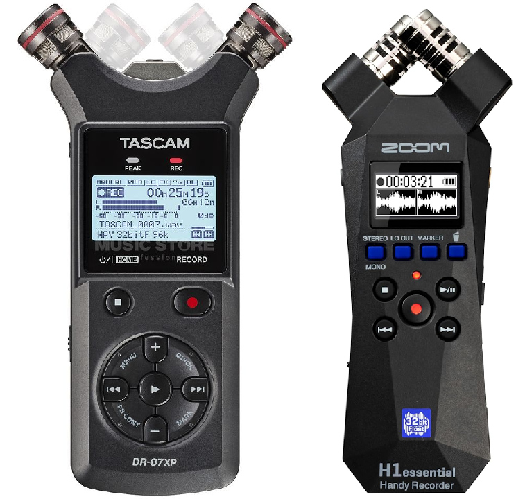

Um nochmal darauf zurück zu kommen, Recorder, wie die unten abgebildeten sind tatsächlich auch gut geeignet um die Geräuschkulise bei Festlichkeiten aufzunehmen? z.B. die Geräuschkulisse bei einem Fussballspiel mit etwa 100 bis 500 zuschauern?!?
Ich dachte ja die sind nur eher für sowas wenn gezielt Personen aufgenommen werden sollen. Beispielsweise Interviews oder so.
Ja und nein. Beides ist richtig und kommt darauf an welche Art Mikrofone dort verbaut sind.
Ob die mehr für Interviews/Podcasts gedacht/geeignet sind oder auch bzw. mehr für "Umgebungs-Geräuschkulisse".
Manche Geräte haben dann auch eingebaute Presets für Umgebungs-Aufnahmen wie Stadt, Natur, Fahrzeuge, Vögel usw.
Die Geräte haben dann Kondensatormikrofone mit evtl. sogar umschaltbarer Richtcharakteristik.
Tascam hat z.B. Geräte, die das können, einmal für Sprachaufnahmen wie Interviews/Podcasts und einmal für weiträumige Aufnahmen.
Die Geräte können dann halt beides.
Der von mir bereits genannte "Tascam DR-07XP" kann das, obwohl es mit 159€ ein relativ günstiges Gerät ist.

Danke @KnolleJupp für die Info. Ist zwar etwas über meinem geplanten Budget, aber womöglich war das für den zweck einfach nur etwas zu niedrig angesetzt.
Auf dem Blatt lesen sich die Eigenschaften soweit für mich gut, deshalb werd ich mich mal für das Tascam DR-07XP entscheiden.
Danke auch allen anderen die geholfen haben :)

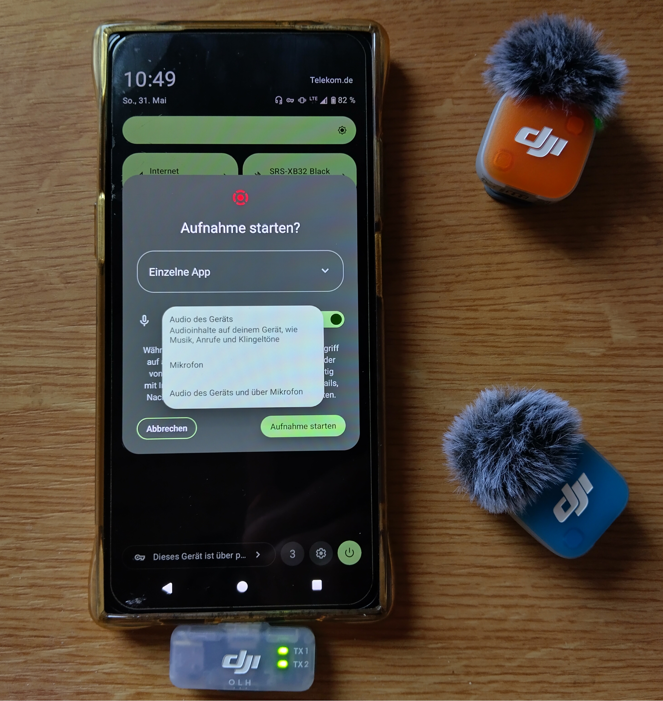

Dank meiner Neugierde hab ich den USB-C Empfänger des Mic Mini 2 nochmals an mein Smartphone (HMD Skyline, Android 15) angeschlossen, und kurz gewartet bis sich die beiden Mikrofone die Verbindung hergestellt haben.
Habe dann eine Bildschirmaufzeichnung gestartet, kurz vorher "Audio aufnehmen" aktiviert und als Audioquelle "Mikrofonn" ausgewählt (siehe erstes Foto).
Habe die Bildschirmaufnahme gestartet und der Ton wurde NUR über die DJI Mikros aufgenommen, was ich da recht gut finde, denn einige "Diktiergerät-Apps" welche ich getestet habe nahmen auch über das Smartphonemikro den Ton auf.
Es ist zwar keine ganz perfekte lösung, aber dennoch nicht schlecht.

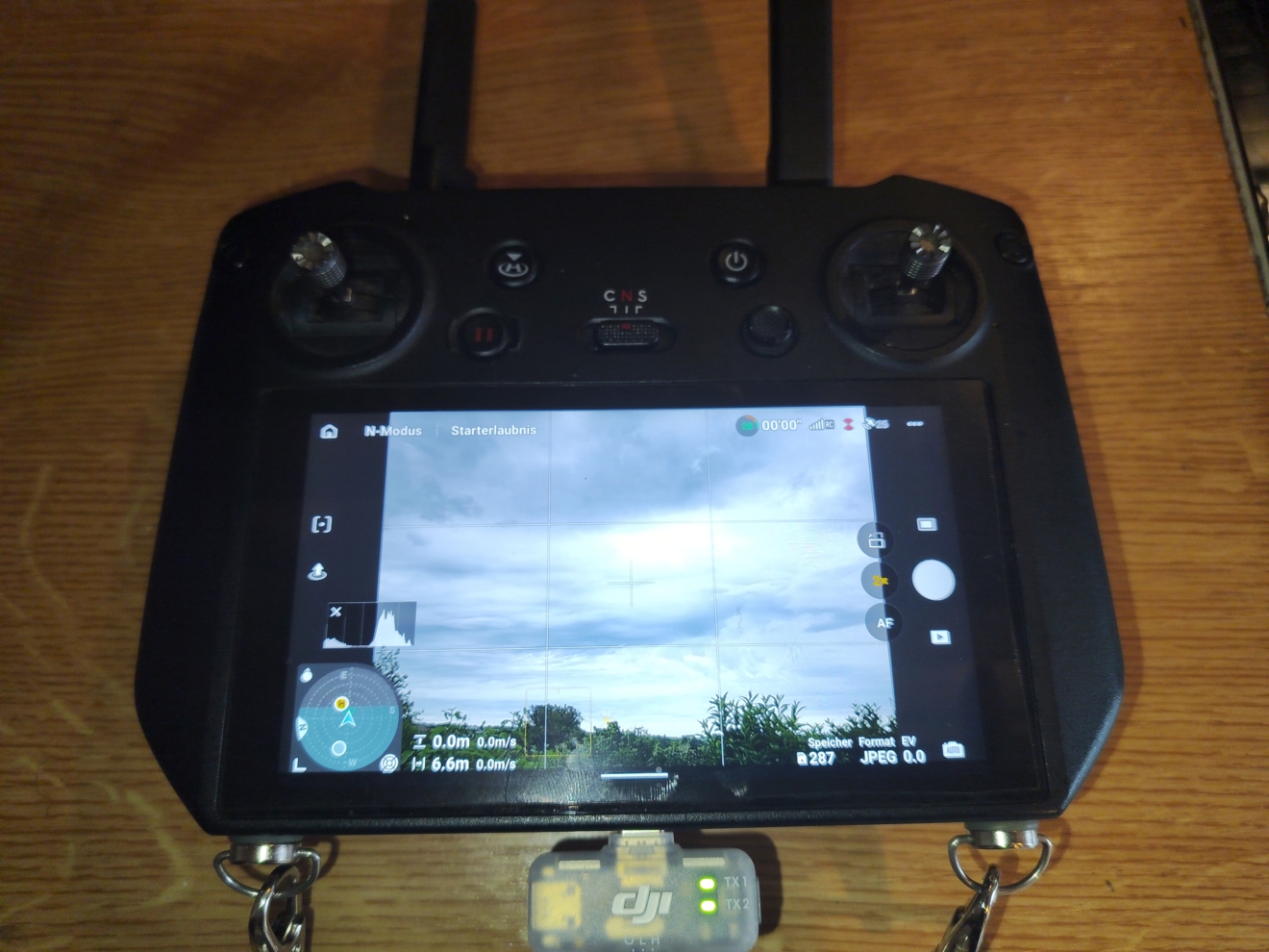

Nachdem das mit dem Smartphone ging, hab ich den Empfänger mal an meine Drohnenfernsteuerung angesteckt. Dort auch eine Bildschirmaufzeichnung gestartet, und siehe da, dort wird dann auch der Ton über die beiden Mikros mit aufgezeichnet. 👍
(Dessen OS ist Android 10)
Als letztes habe ich den Empfänger mal an die Drohne angesteckt und dort eine normale Videoaufzeichnung gestartet, jedoch haben die verbundenen Mikros da keinen effekt. (Wäre eh nicht wirklich zielführend, da die Drohne damit mehr als 250 Gramm wiegt und ich somit sowieso mehr einschränkungen hätte)
