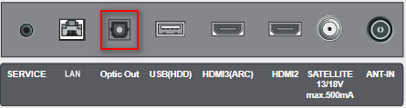

Die einzige Stellen wo bei deinem Fernseher ein Tonsignal abgegriffen werden kann sind der optische Ausgang oder einer der HDMI-Anschlüsse. Die vorhandenen Klinkenanschlüsse sind, wenn ich das richtig sehe, für Servicezwecke oder einen externen IR-Sensor (Fernbedienung?) gedacht und geben kein Audiosignal aus.
Zur Nutzung wirst Du einen Digital-Analog-Wandler benötigen, der z.B. das Signal des optischen Ausgang in ein analoges Signal wandelt, das dein Stereoverstärker verarbeiten kann, was auch die günstigste Variante für einen Wandler wäre.

Wenn ich mal kurz für dich in der Anleitung blätter, kann ich einen optischen Audio-Ausgang sehen. Einen Ausgang für Klinke 3.5mm bietet der TV nicht - da ist es auch nicht verwunderlich, dass, egal wo du die Klinke reingesteckt hast, kein Ton zu hören ist. Verwende also bitte den optischen Ausgang.
Hier ist das rückseitige Anschlusspanel:
Ergänzung:
Es gäbe noch die Möglichkeit über die ARC-Funktion von HDMI3 digitale Audio-Daten abzugreifen.
Für beide Anschlüsse brauchst du entweder einen Audioverstärker mit Digitaleingang oder einen Digital/Analogwandler.

Der 3,5mm Klinkenanschluss ist keine Kopfhöreranschluss, sondern ein Datenport. Deshalb brummt es. Du hörst die Daten.
