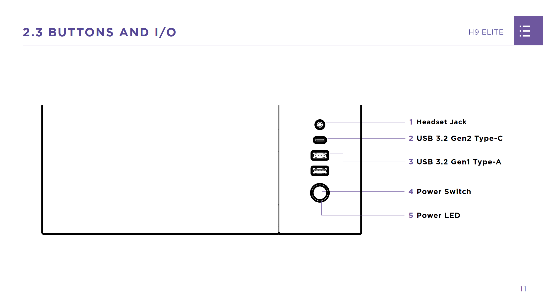

Klasse… dann doch nur über die Frontbuchse?! Wie gut, dass mein Tower nur einen Audioausgang an der Frontbuchse hat und mein Headset zwei Anschlüsse für Mikro und Kopfhörer hat… dann muss ich die Anschlüsse am Mainboard wohl ohne Verstärker nutzen :/

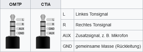

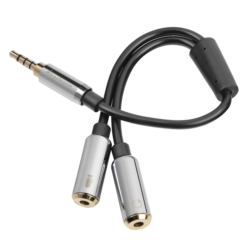

Welcher Tower? Der Klinkenstecker kann vierpolig sein.
[Quelle: Stereostecker mit Zusatzfunktion (vierpolig) | Wikipedia]
[Quelle: Sharkoon PMP35 Cable]
