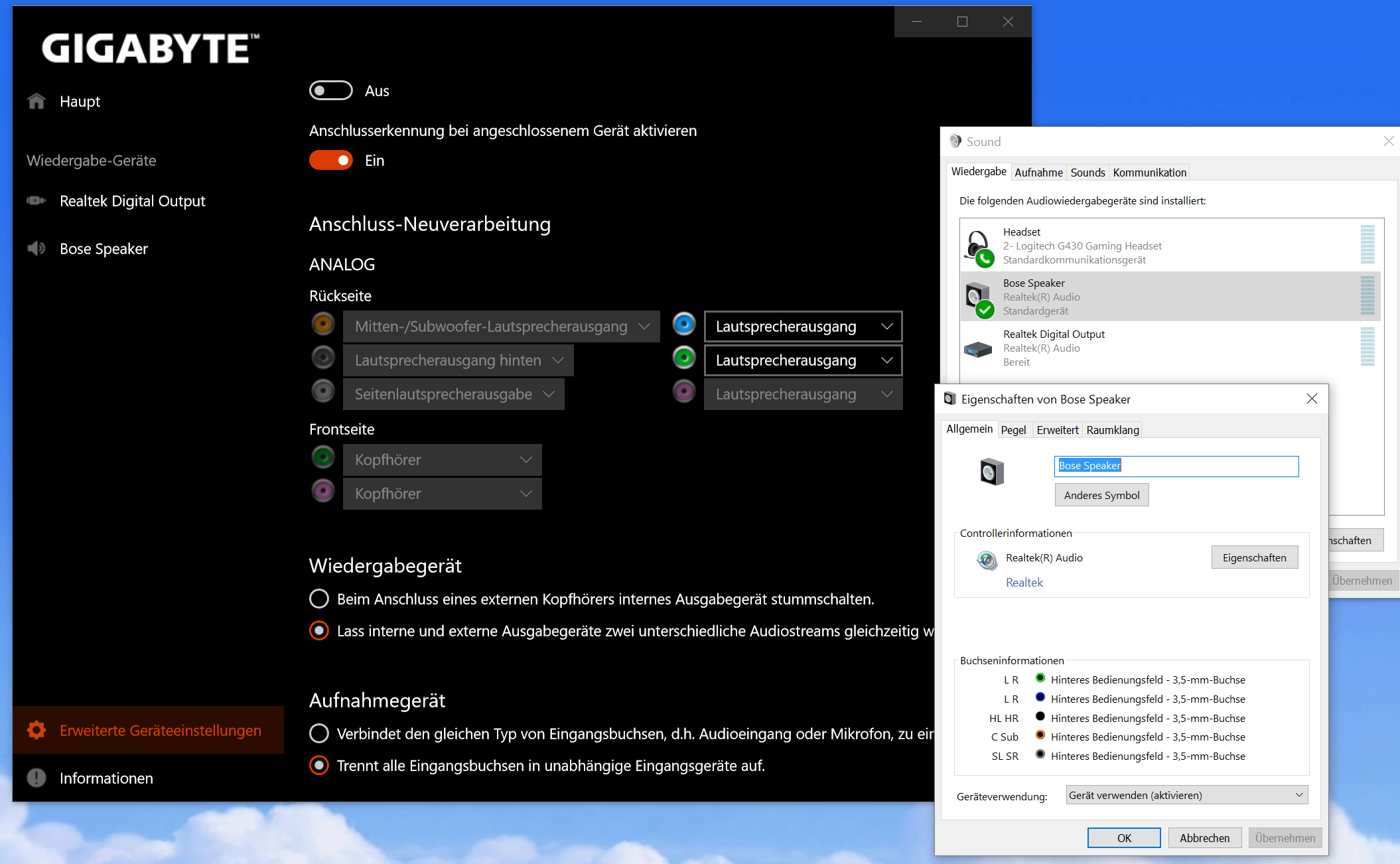

1. es geht in erster Linie nicht um den Verstärker (der hat einen ganznormalen Aux Anschluss) EGAL welche neuen Wiedergabequellen ich anschließe, sie werden nicht als einzelne Wiedergabequellen im Soundmanager angezeigt, sondern sind immer verbunden mit den Bose-Speakern. Also ja es ist softwaretechnisch (siehe Screenshot).
2. Die Bose-Speaker sind nur Stereo mit einem Klinkenstecker in der grünen-back Buchse eingesteckt.
3. im Moment kommt aber aus allen das gleiche Signal, weil wie du im Screenshot sehen kannst, sind bei Buchseninformation der Bose-Speaker alle Buchsen aufgelistet. Da sollte aber doch eigentlich wenn ich die Bose-Speaker in der green-back Buchse habe, auch nur diese eine Buchse stehen.

Der Screenshot sagt mir leider gar nichts.

Dein Bose Dings ist als Surround Gerät konfiguriert deshalb werden da auch alle Eingänge angezeigt.
Das sollte sich irgendwo in den Untermenüs umstellen lassen ( sorry bin gerade nicht am PC) und dann könnte das was du vor hast du funktionieren.

Du kannst das im Windows Soundmixer mit Rechtsklick -> Eigenschaften auf das Audio Gerät von 7.1 oder Surround auf Stereo umstellen. Vielleicht bringt dir das was?

Ich möchte gerne mehrere Wiedergabequellen hinten per Auxkabel anschließen, um dann einzeln zwischen den Wiedergabequellen switchen zu können im Lautstärkemixer.
Dafür müssten mir die Wiedergabequellen aber einzeln in den Soundeinstellungen unter Windows aufgeführt werden und auch einzeln im Realtek Audio Manager.
Dort wird aber lediglich ein Modul angezeigt, was alle Buchsen beinhaltet.
