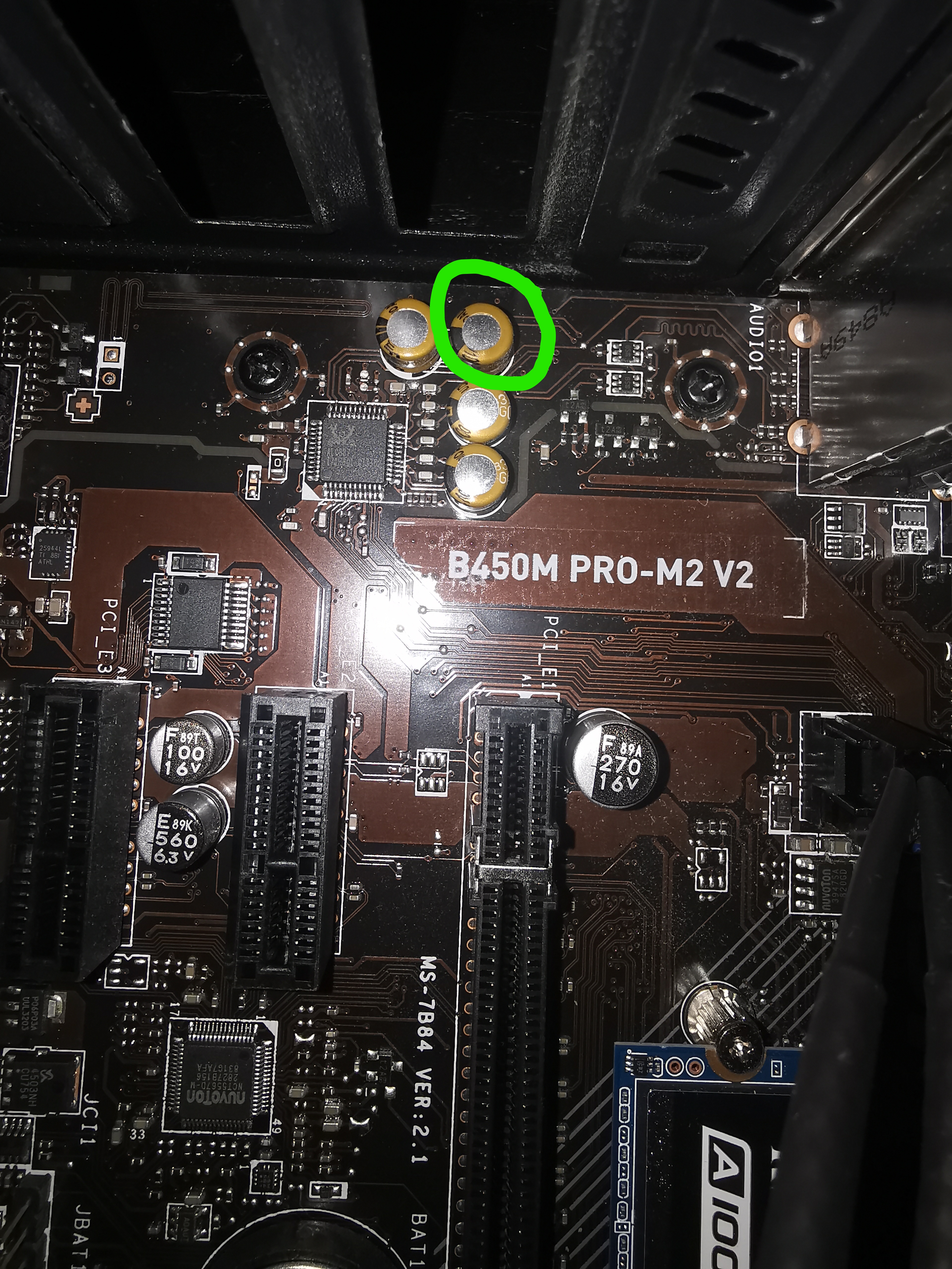

Schlussendlich ist mir eingefallen, dass ich beim Einbau gegen ein "Pin" gekommen bin und sie leicht verbogen hab. Hab diese wieder aufgerichtet.

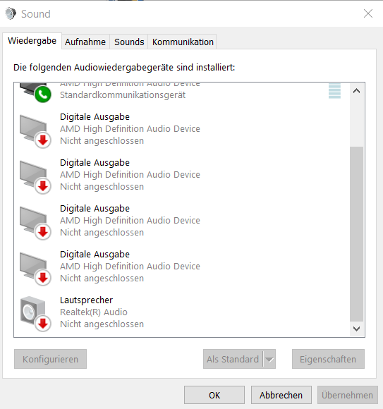

In dem ersten Bild fehlen ein paar Audiodevices. Bitte alle zeigen.
Und in Bios die Einstellungen zum Audio Device überprüfen.
Das ist kein PIN das ist ein Kondensator. ;)
Der war auch noch mit zwei "Beinen" am Brett dran?
Audio Device, welches die Kopfhörer anzeigt fehlt nun wieder. Nachdem ich den neuesten treiber (vermute ich) installiert habe, ist dieser auch verschwunden.

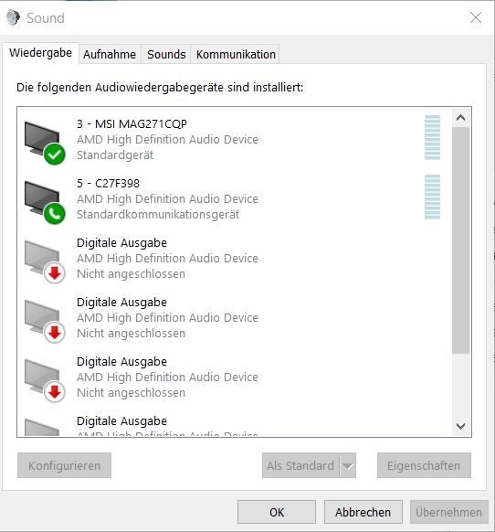

Die Onboard Soundkarte ist aber ordentlich installiert. Zumindest an den hinteren Ports sollten Audiogeräte erkannt werden. An den vorderen eben nur wenn 1. das Audiodevice im Bios richtig konfiguriert ist und 2. die Kabelverbindung zu den Frontanschlüssen korrekt ist.

Also es war nicht ab :D. war nur etwas verbogen

Du könntest jetzt ein Live Linux zum Testen der Hardware benutzen. Lade dir zB ein Ubuntu, oder ähnliches und richte dir damit einen Usb-Stick ein. Damit kannst du dein System unabhängig von Windows booten und schauen ob der verbogene Kondensator nicht der Verursacher ist.
Wenn ein Defekt ausgeschlossen werden kann, könnte man weiter nach Ursachen suchen.

Also ich habe die Linux Live Methode via Kali Live gemacht, jedoch leider ohne Erfolg. Habe auch keine Verbindung zu meinen Kopfhörern gehabt..
Da gibt es meiner Meinung nach jetzt folgende Optionen:
Das Mainboard zur Reparatur an den Hersteller einsenden, mit dem Hinweis auf den verbogenen Kondensator.
Alternativ kannst du auch eine externe Soundkarte via USB verbinden, bzw. wenn du noch einen freien PCI-E Port hast dementsprechend eine Interne einbauen.
Eine externe Soundkarte gibt es schon für kleines Geld, wenn du die Reparatur scheust.
Mal schauen, vielleicht hat hier jemand noch eine andere Idee.

Da der Kondensator recht dicht bei einem Realtek-Chip steht, duerften das im Post #11 wohl die Optionen sein.
Oder halt jemanden finden der weiss was er tut und den Kondensator austauscht.
Eine extra Soundkarte ist wohl das schmerzfreiste der Optionen.
