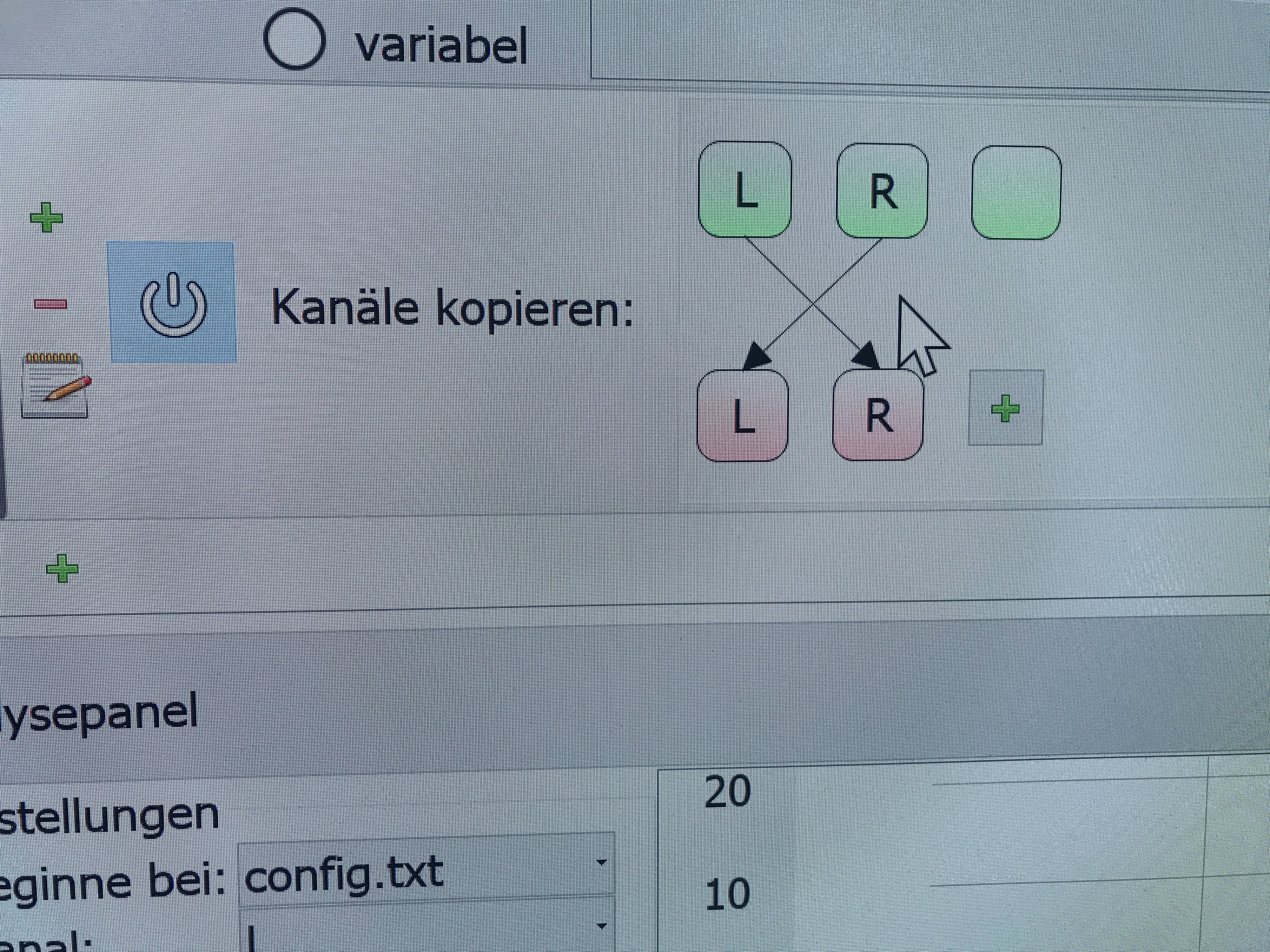

Du kannst mithilfe des Programms „Equalizer APO“ eine Konfiguration erstellen, die du bei Bedarf aktivieren kannst. Dort einen neuen Filter anlegen und unter „Einfache Filter“ -> „Copy (Kopieren zwischen Kanälen)“ die Kanäle entsprechend zuordnen (mit der Maus von L nach R ziehen, siehe Screenshot).

Ich habe gestern EQ-Apo installiert und eingerichtet. Ich konnte sogar den kompletten Raum in einem 7.1 Setup drehen. Also Front links als Rear rechts usw...
Ich bin begeistert, vielen Dank :)
