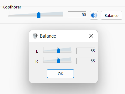

Ich will bei Windows 11 meine Bluetooth-Kopfhörer unterschiedlich von der Lautstärke einstellen, weil der eine ständig leiser ist, durch einen defekt, obwohl beide gleichlaut angezeigt werden.
Wie macht man das? Wenn ich hier etwas verstelle, verstellt sich der zweite Kanal automatisch mit.
Also wenn ich den Regler vom zB Linken Kanal (untere Bildhälfte) verschiebe, bleibt der Regler vom Rechten Kanal stehen. Verhält sich das bei dir anders?!

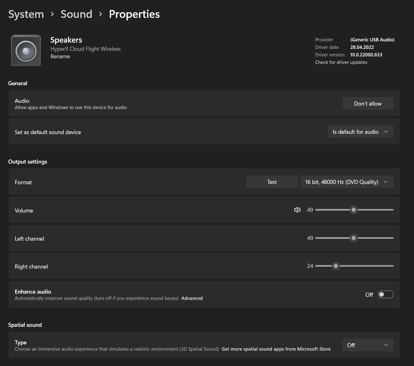

Gehe mal in die Systemeinstellungen. Da funktioniert es bei mir so wie erwartet.

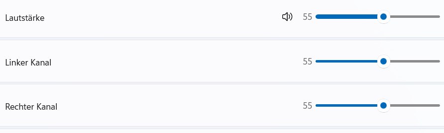

Mein unterer Screenshot zeigt die Regler der Systemeinstellungen. Ja, wenn ich da einen Kanalregler verstelle, verstellt sich der andere mit.
Liegt dann wahrscheinlich an den Kopfhörern(?) Sollte aber trotzdem irgendwie umgehbar sein, hoffe ich.
