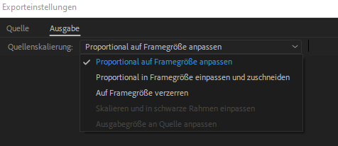

Was passiert wenn du einfach den Clip nur über den Media Encoder neu encodierst? Hier kann man auch eine Skalierung einstellen. Vielleicht hat der weniger Probleme damit.
Das habe ich in der Tat noch nicht probiert, allerdings muss ich das Bild unproportional strecken um schwarze Ränder zu vermeiden. Damit muss ich mal rumspielen, damals war nämlich 4:3-Format ein Highlight, manchmal haben die Videos noch komischere Auflösungen ...
Wenn du "auf Framegröße verzerren" stellst dann streckt er das Bild auf die Ausgabegröße, bei dir eben auf 16:9, du wirst wahrscheinlich im Premiere auch nichts anderes machen.
Naja doch, ich strecke es nicht proportional, sonst habe ich z.B. rechts und links schwarze Balken weil er das gesamte Bildmaterial nur in der Höhe auf Anschlag streckt. Aber das sollte vielleicht unter "Auf Framegröße verzerren" funktionieren ...
