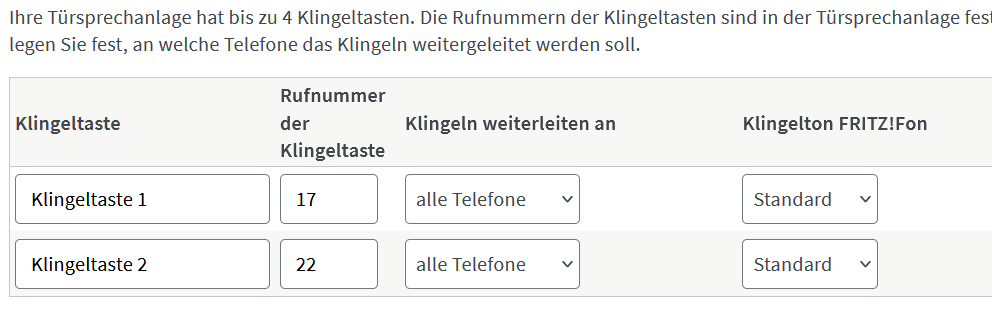

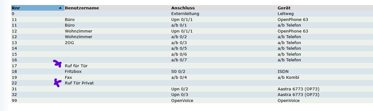

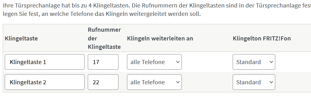

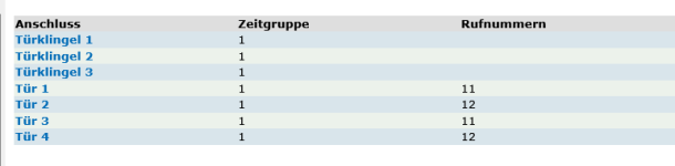

Aktuell habe ich eine TFS-202 an einer Telefonanlage (ISDN-Anlage) angeschlossen. Das funktioniert auch alles.
Die TFS hat zwei Nebenstellen, diese sind auf die Nummern 17 und 22 programmiert (siehe Screenshot).
Wenn ich nun die zwei Drähte, die von der Haustür vom Klingeltaster kommen statt an der ISDN-Anlage an FON2 der Fritz-Box anschließe, und den Anschluss FON2 entsprechend einrichte, müsste es doch eigentlich mit dieser Konfiguration in der Fritzbox (ScreenFritz) funktionieren.
Es klingelt aber kein Telefon.
Was mach ich denn falsch???

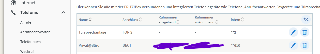

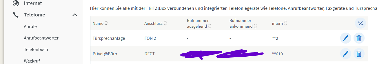

Welche Fritzbox ist da im Einsatz?
Das macht einen Unterschied...
Ausserdem Screens der gesamten telefonrelevanten Einrichtung der FB. Der kleine Ausschnitt hilft garnix.
Nach Möglichkeit auch Bilder wie genau an die FB angeschlossen wurde.
Fritzbox 7490 - FW Ver. 7.62

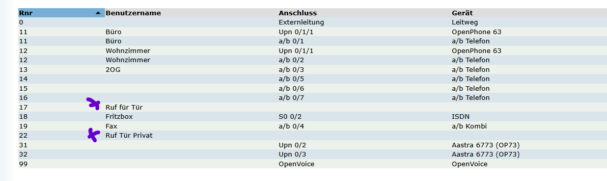

Das sind die internen Rufnummern der analogen Ports in der TK-Anlage, also wenn du von einem anderen Telefon den Analog-Anschluss der Sprechstelle arufen willst. Welche Rufnummer die Sprechstelle wählt, konfigurierst du in der Sprechstelle.
Ich würde sagen laut Screenshot wählt die Türsprechanlage dann die 11 und 12 als Nebenstelle an.
D.h. wenn ich dann in der Fritzbox als "Rufnummer der Klingeltaste" die 11 und 12 eintrage müsste es doch funktionieren. Tut es aber leider nicht.

Mh ich erinnere mich dunkel an das Türsprechstellen-Feature in der Fritzbox, hab da aber seit bald 10 Jahren nix mehr gemacht mit :D Trag mal in der FB 31/32 ein, das sind ja die Default-Ziele der TFS. Den Auerswald Kram hab ich leider ähnlich lang nicht mehr angefasst und schon immer gehasst, hab grad nur schlechte Erinnerungen daran und das sich das nicht immer so verhalten hat wie erwartet :D
