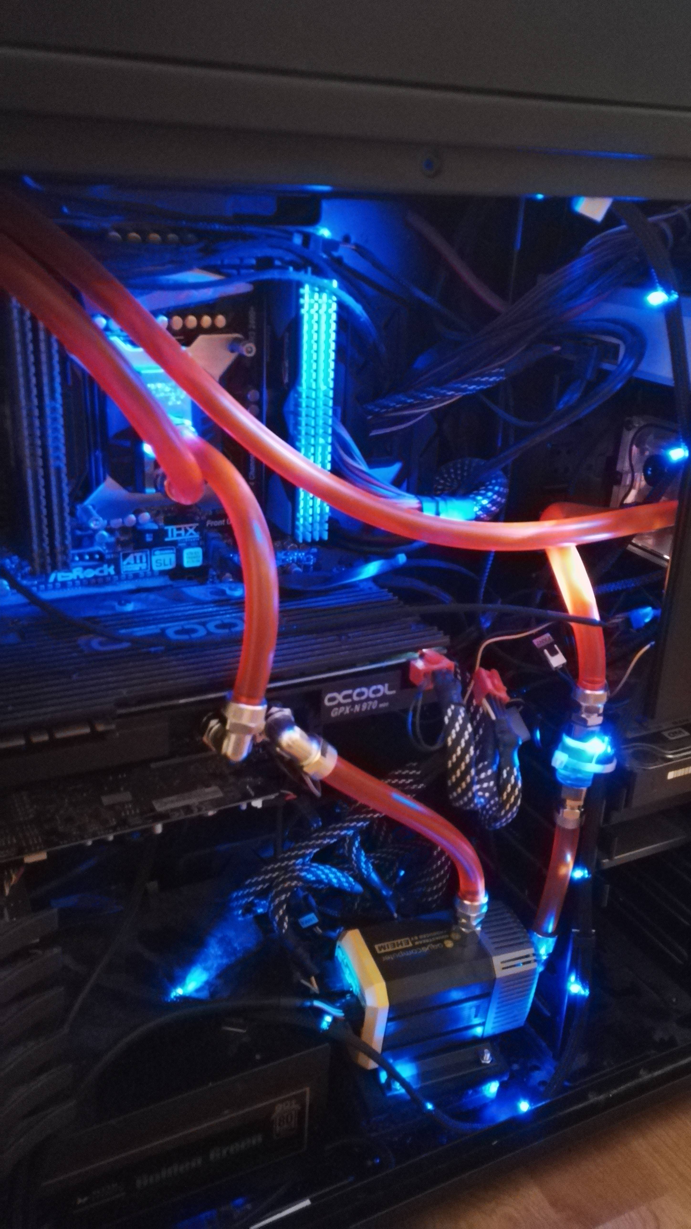

Guten Tag zusammen. Ich habe ein Problem mit meinem audio. Und zwar habe ich ein brummen auf dem Mikrofon kanal. Soweit ein normales mögliches problem. Nun habe ich das mikrofon ausgestekt getestet brummen immernoch da. Also kann es nicht am mikrofon liegen. Habe die Soundkarte in einen anderen PC eingebaut einzige gemeinsamkeit bei beiden war sie in ein pcie 3.0 x16 anschluss eingesteckt(eigentlich pcie x1) und beide boards sind von asrock. Bei beiden kamm es zu Störungen. Nun dan habe ich die karte eingeschickt und heute eine neue bekommen. Natürlich mit voller euphorie eingebaut. Fazit störung noch immer da. Nun Spezielles: Wasserkühlung, Leichte übertaktung der einen cpu. Liegt es wirklich an dem zu grossen pcie oder vlt an meinem strom netz;/

Ich hätte einen pcie x1 anschluss dieser wird jedoch von meiner grafikkarte überdekt. Den slot zu wechseln ist schwer durch die schläuche werde es mal testen wenn ich zeit habe habe heute noch viel auf. Ich schreibe vlt auch mal asrock an was die dazu sagen.
Also ich hatte die Karte früher in dem PCIe x1 (ist auch der einzige beim Z77 Extreme 6) in der Nähe der CPU... da passte wirklich nur noch 1 Blatt Papier dazwischen (wörtlich nehmen) damit die Kontakte nicht mit dem Kühler in Berührung kommen konnten. Aber es ging und hatte nie Probleme bereitet - zumindest hat sich nie jemand beschwert. Nun habe ich die Grafikkarte in den ersten x16 Slot platziert und bei mir wird der x1 wie bei dir, von der Karte zwar nicht überdeckt aber doch ziemlich eingeengt. Da passt die Xonar eigentlich nur mit viel Gefummel dazwischen.
Naja, ich hätte noch einen 3. x16 Slot den ich testen könnte. Wenns aber gar nicht geht, muss die Soundkarte wohl wieder zurück in den ursprünglichen Slot. Dachte es ist so besser für die Temperaturen, denn es tut der Soundkarte sicher nicht gut, wenn sie sich so zwischen GPU und CPU aufheizt.

Es handelt sich um ein mmx300. Ich werdemorgen wenn ich zeit habe die graka im slot verschieben hoffe der schlauch reicht und den pcie x1 nutzen vlt bringt es was.wenn nicht dan abkleben und zu guter letzt bei asrock nachfragen
