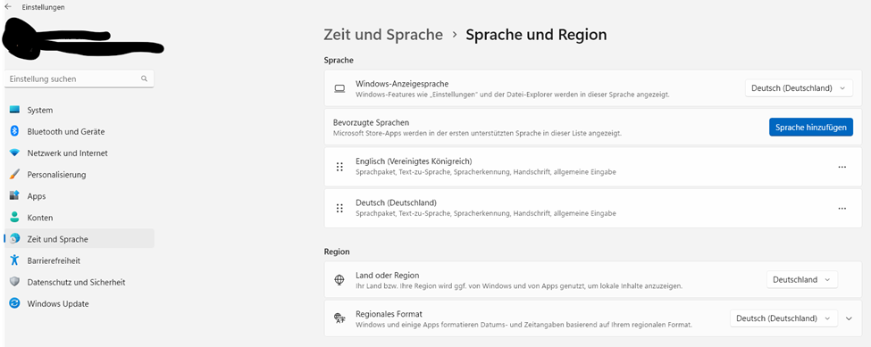

Hi,
die Notebooks werden initial mit Sprache UK installiert und dann wird das deutsche Sprachpaket (oder auch andere Sprachen) geladen.
Aber mittlerweile ist es so, auch wenn alles auf Deutsch gestellt ist, ist vieles im OS trotzdem noch in Englisch, es ist ein Deutsch/ Englisch Mischmasch.
Im Netz habe ich keine Wahnsinns Lösung gefunden, die Spracheinstellungen sind ja korrekt und im Store sind die Updates installiert.
Bei meinem Notebook klappt es und es ist komplett in Deutsch aber, aber bei anderen nicht.
OS bei beiden: Windows 11 24H2 Build 26100.3476
(mit USB Stick per Media Creation Tool)
Und ja, bei "bevorzugte Sprachen" muss Englisch an erste Stelle und Deutsch an die zweite Stelle.
Und bei mir klappts das ja auch so, dass alles in deutsch ist.
Bei mir --> alles Deutsch:
Anderes Notebook (frisch installiert) --> Deutsch/Englisch Mischmasch
Aber warum???
Reaktionen: KEV24in_Janßen

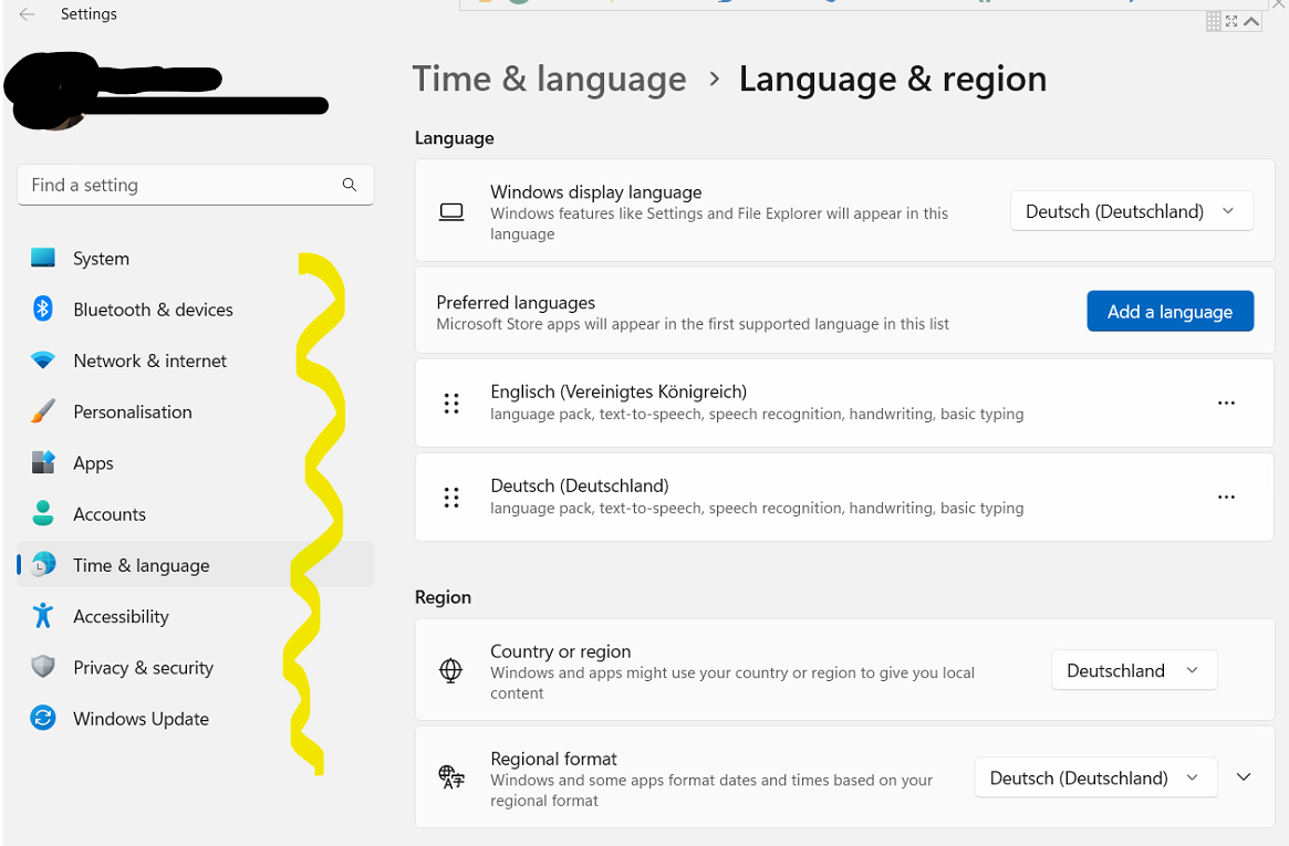

Dumme Frage, aber: mal Neustart gemacht, nachdem du die Sprache umgestellt hast?
Ich sehe in deinem zweiten Screenshot kein Mischmasch, sondern einfach weiterhin komplett Englisch.
Dann werden aber trotzdem manche Apps auf Englisch bleiben, wie dir der Hinweis über der Preferred Languages Liste mitteilt.
Was passiert denn, wenn du Deutsch in der Preferred Liste nach oben setzt und wieso muss da Englisch zuerst stehen?
Reaktionen: Cool Master
Nach einem neuen Deployment bzw. Upgrade hat es bei mir 1-2 Tage bzw. Neustarts gedauert, bis alles komplett umgestellt war... Vorher wars auch ein Misch-Masch.
Ist auch mit EN installiert und deutschem Language Pack.
Manche Apps bzw bestimmte Apps sollen ja Englisch sein, daher muss Englisch auch an die erste Stelle.
Ja ich habe mehrfach neu gestartet oder das Sprachpaket entfernt und wieder hinzugefügt.
Ohne Erfolg.
Es ist mal mehr oder weniger gemischt, in dem Fall mit dem Screenshot ist es tatsächlich sehr viel Englisch.
Ich sehe es zb als erstes immer am Suchfeld, welche Sprache eingestellt ist, ob dort Suche oder Seach steht.
Bei dem Mischmasch Notebook:
Du kannst die Sprachen sortieren, bzw. die Deutsch hochschieben an die erste Stelle. Es reicht sich abzumelden und wieder anmelden, für die Änderungen.

Habe ja geschrieben, dass Englisch an erster Stelle stehen muss.
Und das hat eigentlich auch nichts mit dem Problem zu tun, denn an meinem Notebook ist alles komplett deutsch und Englisch steht dort auch an erster Stelle.

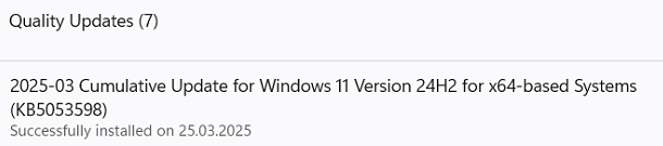

Was meint du mit LCU, tatsächlich das letzte Update das installiert wurde?
Also in dem Fall das hier:
genau, entweder das aktuelle monatliche update nochmal drüber installieren oder bis zum nächsten monatlichen update warten.
ob das jetzt auch bei dir hilft, kann ich natürlich nicht mit sicherheit sagen.
