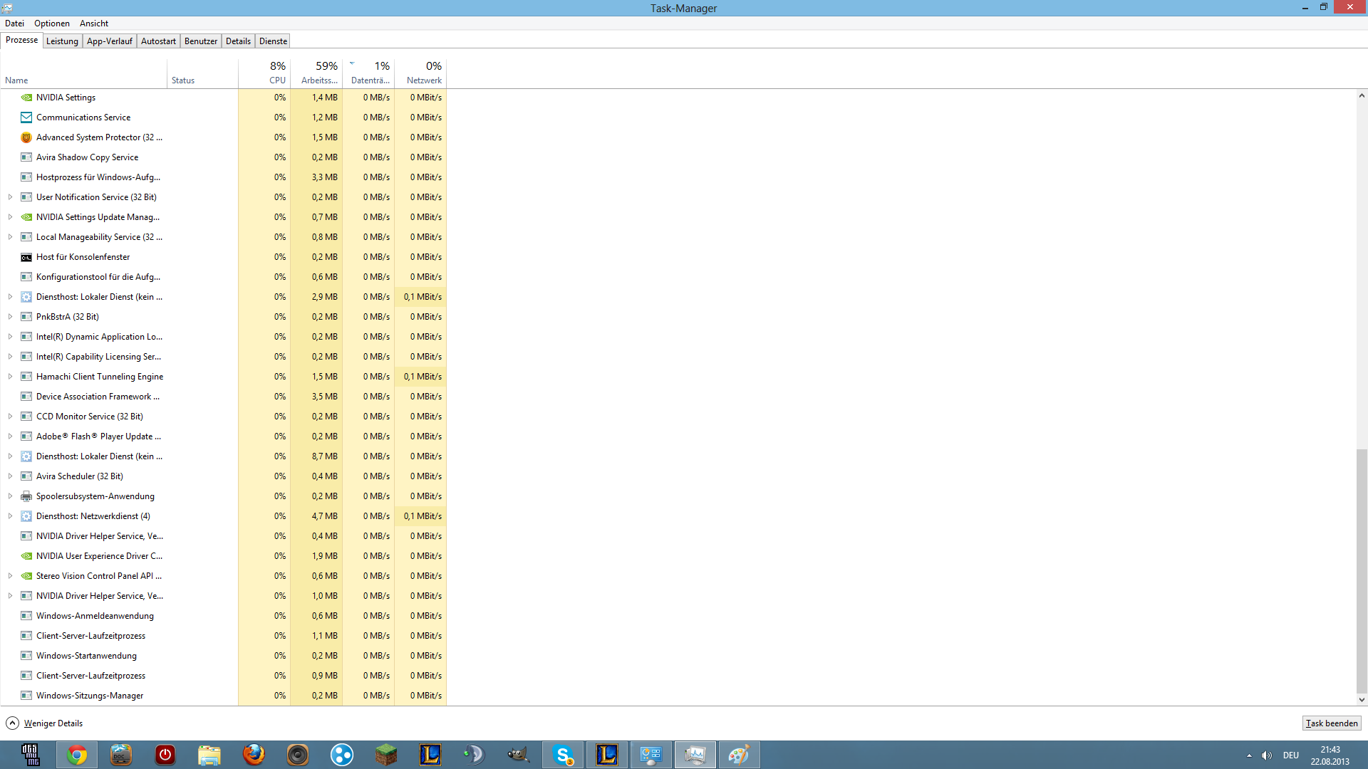

Es laufen ganz viele Prozesse
ADvanced System Protector ueber Systemsteuerung-Software/Programme entfernen.

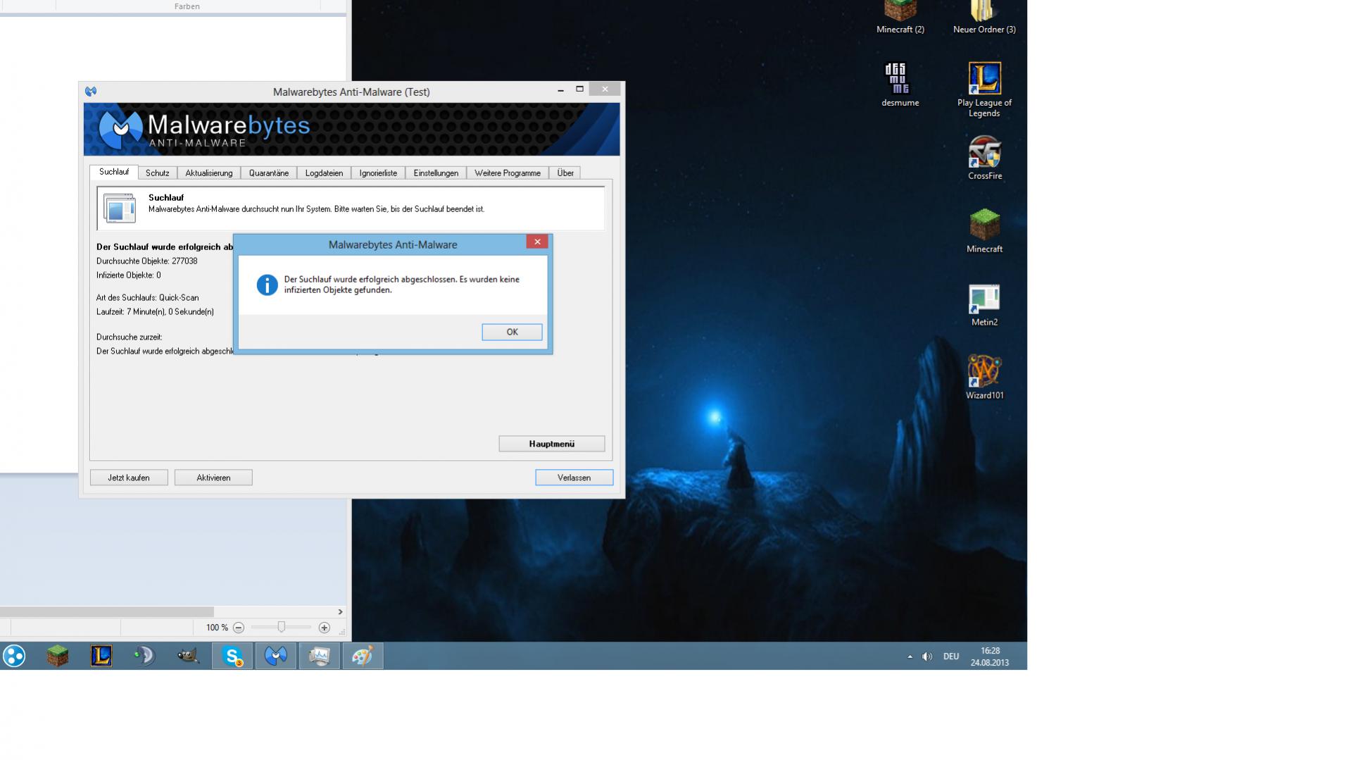

Hab ich gemacht weiss aber nicht obs helfen wird und zu TP555 es sagt mir das 89 Objekte infiziert sind
wie krieg ich die weg?
Spybot runterladen, aktualisieren lassen, laufen lassen, auf "Probleme beheben" klicken. Fertig.
RE
@youzumie in Malware Bytes am ende auf Ergebnisse Anzeigen klicken dann kannst du auch die 89 Infizierten Objekte Entfernen

setzt mal nen Screenshot rein welche Tasks bei dir so laufen
mfg.
RE
besser ist aber wenn du jetzt nach der bereinigung mit Malware Bytes nochmals einen Screenshot Reinstellst hier
klick aber auf Details im Task Manager dann sieht mann auch alle und die untergeordneten auch
mfg.

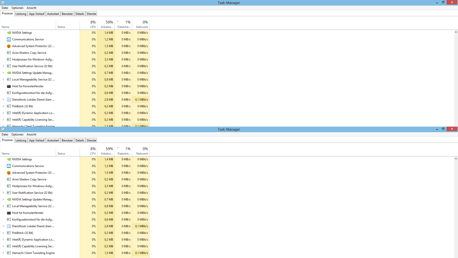

So hier ..
Äh ja da is aber nix vom Taskmanager in erweiterter Ansicht zu sehen...
Es gibt auch einen vollständigen Scan bei Malwarebytes Antimalware. Und die Testphase brauchst du nicht zu starten, wähl die ganzen Module unter "Schutz" ab und hol dir eine vernünftige Anti-Virensoftware wie Avast oder AVG.
Bei Avast am besten die benutzerdefinierten Einstellungen bei der Installation auswählen und überall den Haken rausnehmen, was du nicht brauchst, z.B. Google Chrome/Toolbar, Secure Line, Browser Cleanup und Software Updater, falls du nichts davon verwenden willst.
Bei AVG kannst du die Toolbar abwählen.
Vorher aber nicht vergessen, Avira zu deinstallieren und den Avira RegistryCleaner anzuwenden.

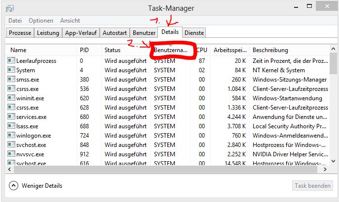

Außerdem hat der Windows 8 Taskmanager einen Reiter/Tab namens "Details". Dort sieht man alle Prozesse aufeinmal und von welchem Benutzer die kommen. Für die Übersichtlichkeit wäre es noch schön, wenn du vor dem Screenen oben auf "Benutzernamen" klicken würdest.
Danke für deine Antwort :P
Also das mit "Benutzernamen" versteh ich nicht weil bei meinem Task manager steht oben nur Benutzer und wenn ich dort drauf klicke steht da meine email und CPU 3,4 , Arbeitsspeicher 1,415,5 MB , Datenträger 0,1 MB/s , Netzwerk 0 MBit/s
