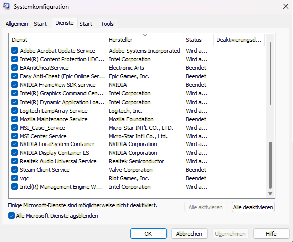

EAAntiCheat und EpicGames Anticheat könnte man auch deaktivieren, da diese Launcher nicht mehr auf dem Rechner sind.

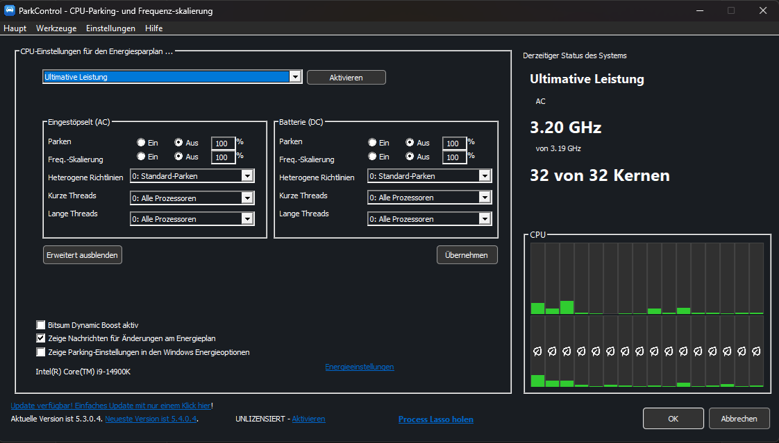

Ich hatte aber auch mal bei ParkControl rumgespielt, sieht da was ungewöhnlich aus?

Edit: Ansonsten seh ich mal wieder 3 Anticheatsysteme. Jedes dieser Anticheatsysteme greift tief ins System ein (auf Kernellevel) und kann sonstwas für Probleme verursachen.

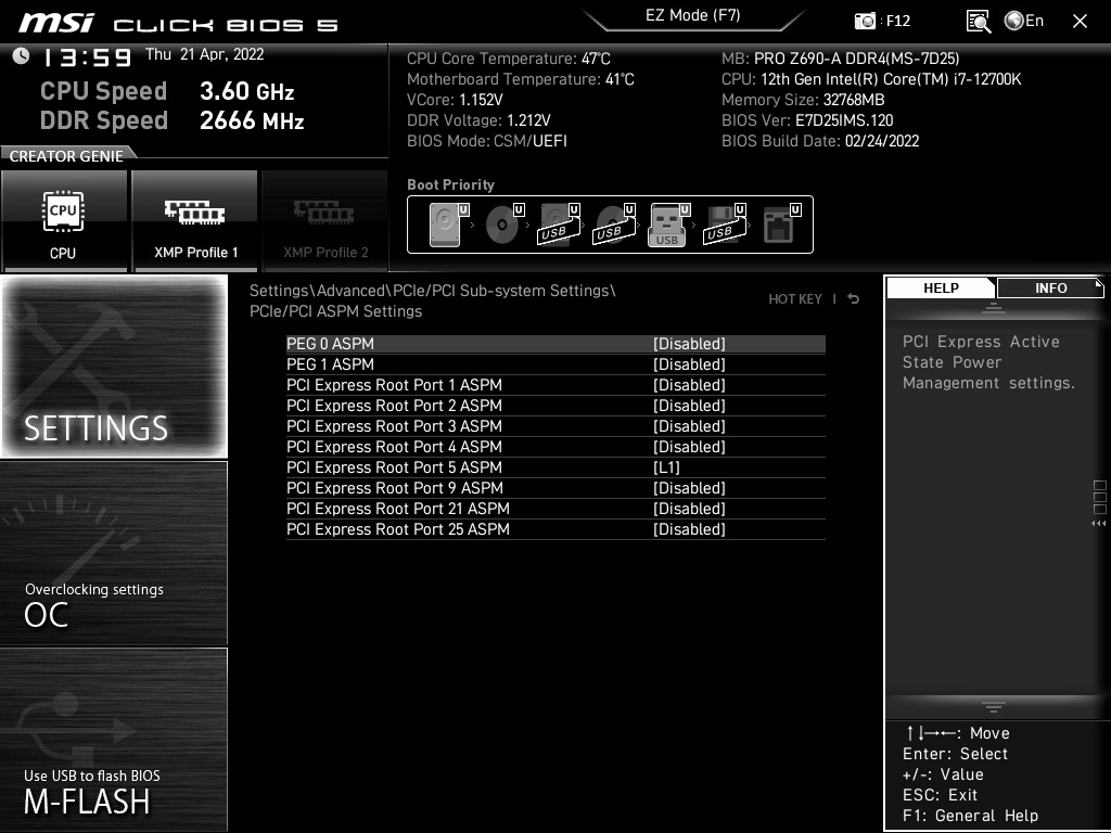

Eine weitere Fehlerquelle mit diesen Symptomen sind inkompatible ASPM-Settings UEFI vs. Devices vs Board.
Nachtrag: Sehe oben, dass "Ultimative Leistung"eingestellt ist.

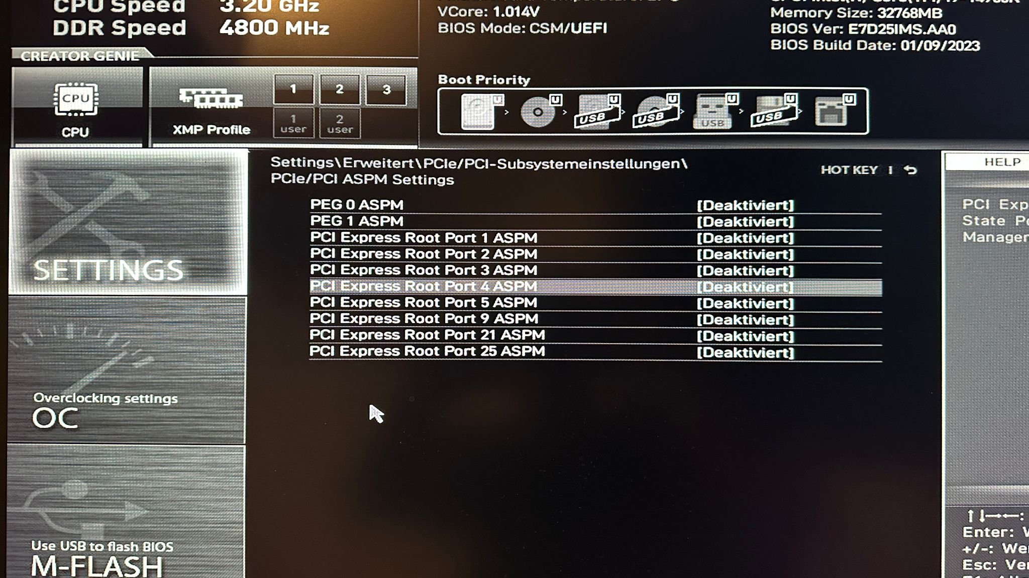

Zu: Eine weitere Fehlerquelle mit diesen Symptomen sind inkompatible ASPM-Settings UEFI vs. Devices vs Board.
Wie kann ich diese beheben und wo?
