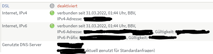

Ich glaube du guckst an der falschen Stelle. Du bist in der Ansicht "Online-Monitor", oder? @Nilson hat aber einen Screenshot in der Ansicht "Übersicht" gemacht.
Ich bin nicht sicher (weil ich kein DS-Lite habe) ob an beiden Stellen angezeigt wird ob DS-Lite vorliegt.
Ist mir nur aufgefallen, bin nicht sicher ob das eine Rolle spielt.

Dann wäre aber die IPv4, die in der FB angezeigt wird eine andere wie auf https://www.wieistmeineip.de
die bei dyndns ist ja offenbar eine andere, als die in seiner Fritzbox, wie ich das lese oben

die Fritzbox hängt an einem Glasfaser Modem, weswegen ich in der Übersicht nur "Verbunden über WAN" angezeigt bekomme
Was mir gerade auffällt: wieso steht an der Fritzbox das DSL deaktiviert ist? Ist die Fritzbox gar nicht direkt am Anschluss?
Häh, warum sagst du das nicht gleich dazu? Dann macht die FB ja den Zugang gar nicht

ich habe FTTH. Mein Provider ist BBV-Deutschland. Das Glasfasermodem / ONT ist ein Genexis Fibertwist G-2110

Gem. Aussage von TE bekommt er eine öffentliche IP-Adresse und dann muss das auch funktionieren, siehe #7 und #8.
Man könnte dann einfach überprüfen ob das wirklich so ist.
