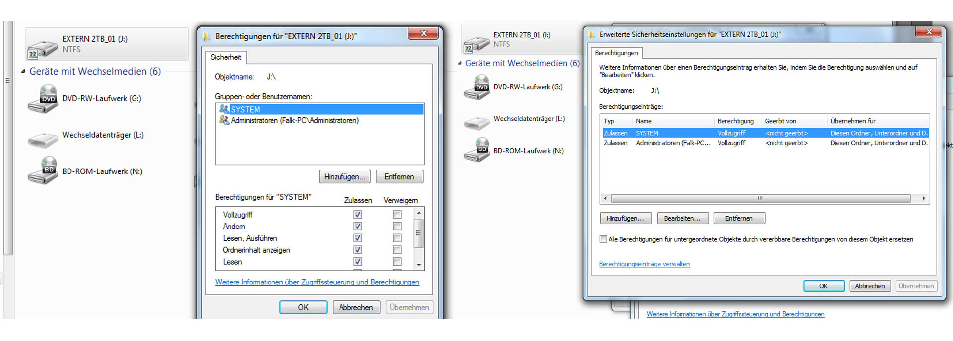

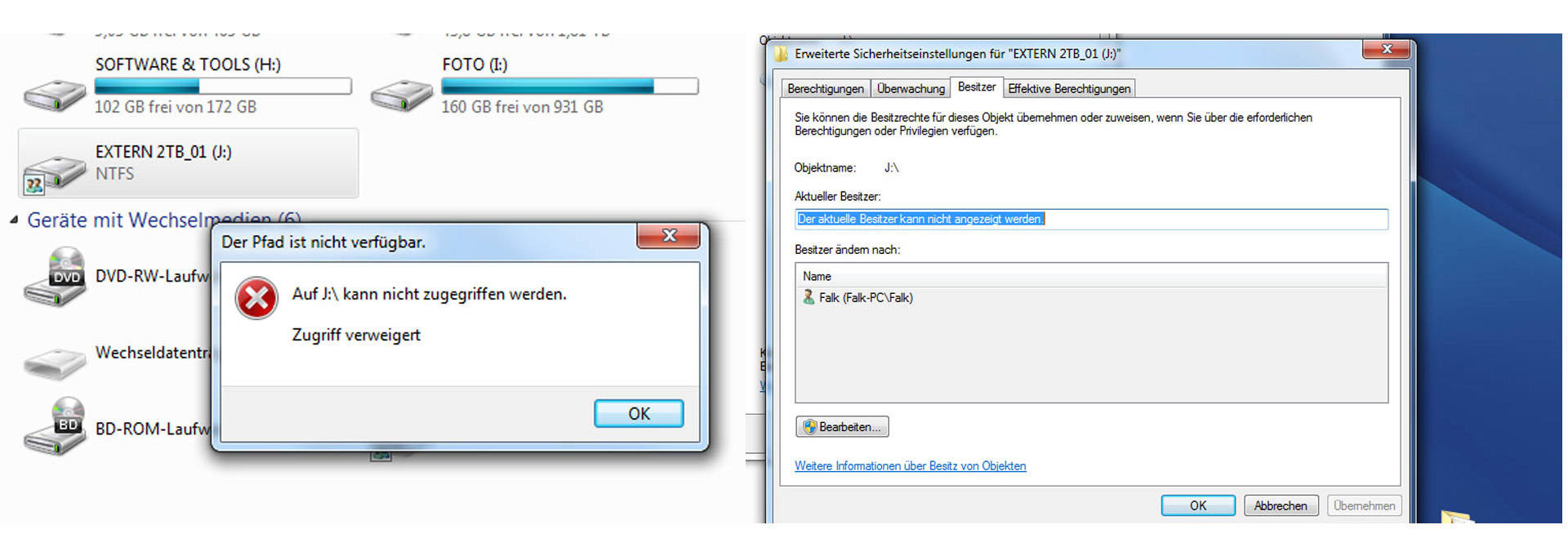

hab' heute mal ein Problem mit meiner externen HD.
Nachdem ich meinen Rechner Win7 pro 64bit neu aufgesetzt habe habe ich keinen Zugriff mehr auf eine meiner HD's. Größe 2 TB.
Im Netz habe ich bereits ähnliche Fälle gefunden, die dann mittels Änderungen von Berechtigungen und Besitzern gelöst werden konnten. Doch finde ich hier keine Lösung.
Noch drei Hinweise zur Info:
1. Sie lässt sich auch nicht an meinem Laptop verwenden
2. Auch nach dem Entfernen aus dem Gehäuse und direktem Anschluss an SATA keine Änderung
3. Eigenartigerweise funzt sie ohne Probleme an meinem WD TV Live MediaPlayer und alle Daten (Filme & Musik) lassen sich abspielen.

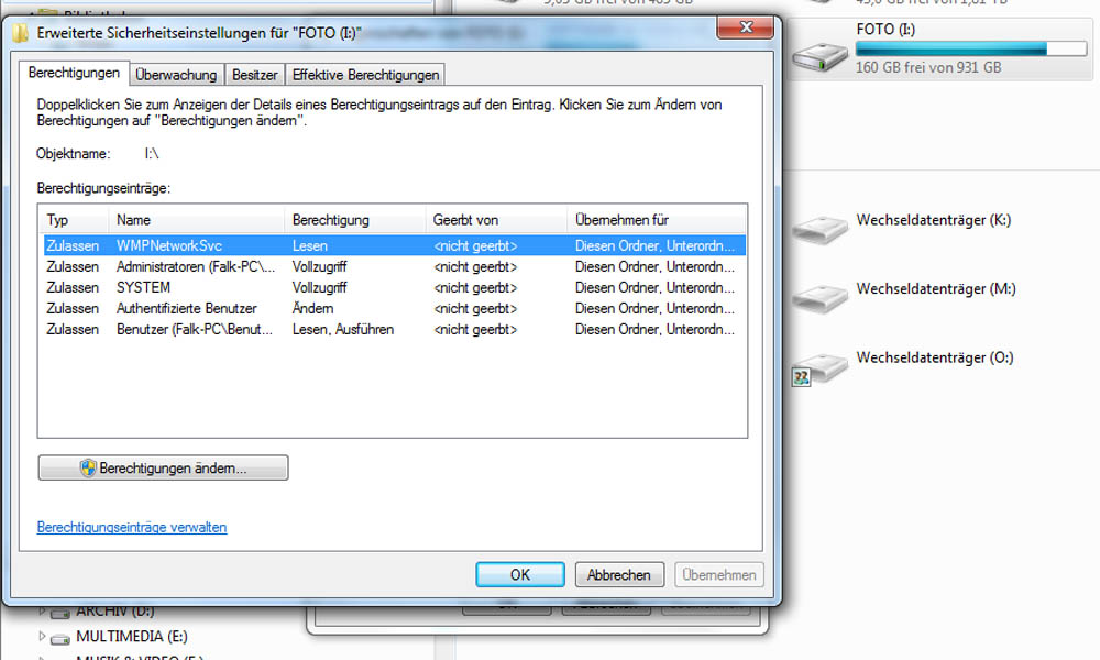

Würdet Ihr Euch bitte mal die Screenshots der Eigenschaften ansehen und mal einen Tipp abgeben, was ich noch machen kann? Im Übrigen sieht das Fenster meiner HD "Foto" anders aus als das der Problem-HD. Es sind irgendwie mehr Brechtigungen vorhanden.
Dank Euch schon mal & VG
Falk

liegt wohl daran dass nur die administratoren-gruppe und system berechtigung haben, und auch wenn du zur gruppe gehörst, hat man meiner erfahrung nach keinen zugriff darauf...mit dem konkreten konto gehts dann allerdings wieder
falls möglich, füge mal authentifizierte benutzer und benutzer hinzu und gib ihnen die gleichen berechtigungen wie auf der anderen hdd
falls du gar keinen zugriff hast, könntest du mal das "echte" admin-konto aktivieren (computerverwaltung -> benutzerverwaltung und da das admin-konto aktivieren)
damit solltest du die rechte ändern können (danach würde ich das konto aber wieder deaktivieren)
