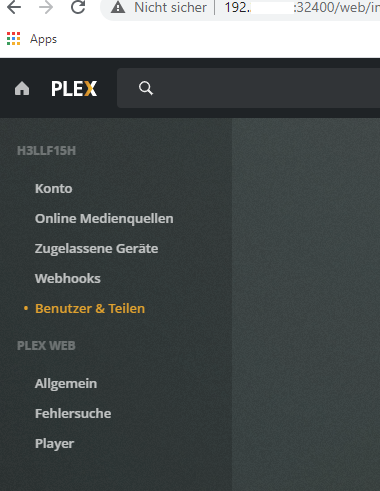

Ich bekomme keinen Zugriff auf den Plex Media Server - Screenshots findet Ihr dazu im Anhang. Fakt ist, dass bis zum Wochenende alles sauber funktioniert hat.

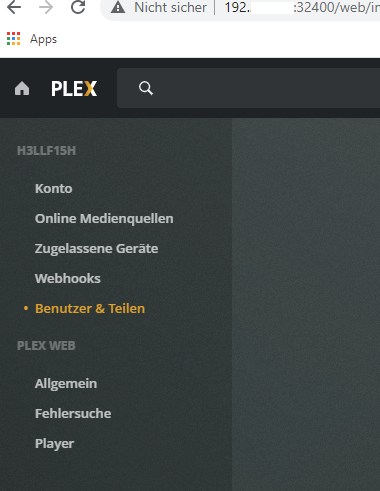

Über mein Smartphone (VPN) gibt es die Möglichkeit eine Server-Verbindung aufzubauen. Problem: die Verbindung kann nicht hergestellt werden - Fehlercode 401

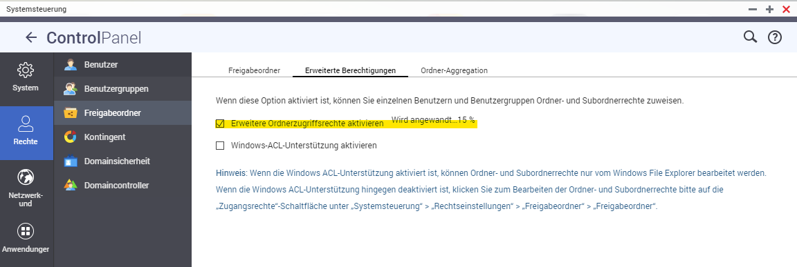

Ich probiere gerade noch etwas. In den QTS-Einstellungen gibt es unter "Freigabe-Ordner" erweiterte Zugriffsrechte. Die habe ich nun aktiviert und muss das System mal eben rödeln lassen.

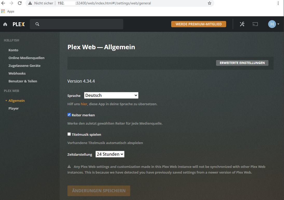

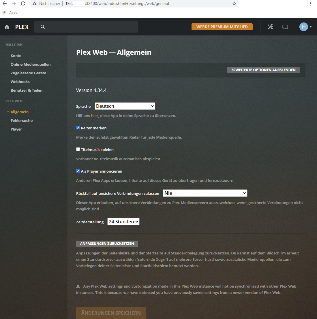

Recharging schrieb:
Hast du bei den Einstellungen im Plex-Server auch die "Erweiterte Optionen" angeklickt?
Jap.
Im Anhang mal zwei Screenshot mit und ohne erweiterten Einstellungen. Lediglich ein Punkt kommt hinzu.

Hat selbst mit den erweiterten Ordnerberechtigungen nichts gebracht, ebenso wenig wie dein anderer Vorschlag

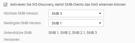

Zugriff verweigert? Hat der qnap noch smb1 „only“?
Bei qnap das plex App versucht? Oder der integregrierte „dnla“ twonkey am laufen? Oder eben nicht? Nach dem starten des twonkey Server muss eine Indexierung zwingend angestossen werden!
Reaktionen: H3llF15H
chrigu schrieb:
Zugriff verweigert?
Ja ;)
nope
