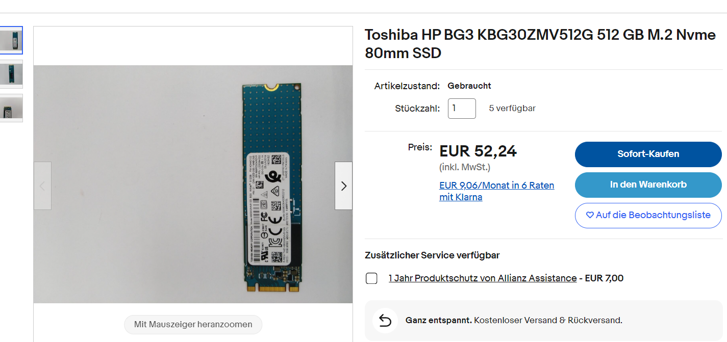

mein alter Laptop hat leider total den Geist aufgegeben - wahrscheinlich was mit der Grafikkarte (das genaue Problem ist aber unbekannt). Daraufhin habe ich den Laptop aufgeschraubt und die Festplatte herausgeholt. Bild des Modells der Festplatte im Anhang (und verlinkt). Ein "Toshiba HP BG3 KBG30ZMV512G 512 GB M.2 Nvme 80mm SSD."

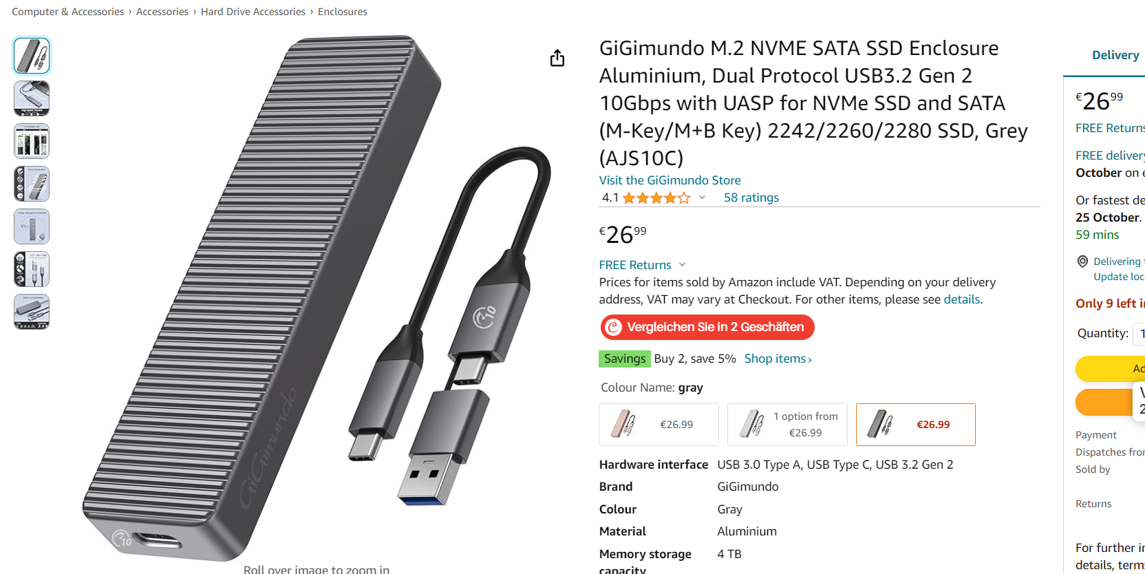

Anschließend habe ich auf Amazon ein Gehäuse zum Einlesen gekauft - ebenfalls Bild im Anhang (und verlinkt).

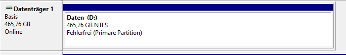

Ein Bild der Datenträgererwaltung könnte helfen - vor allem der untere Bereich mit den Balken. Die Zeile mit Laufwerk D reicht da, aber in der kompletten Breite, z.B. sowas:
Der Adapter ist schon passend, kann NVMe.
Reaktionen: AB´solut SiD
Mhh, kann es sein, das dein Adapter nur SATA Festplatten ansteuern kann, aber keine PCIe, wie deine Toshiba eine ist?
Hast du mal den Link dazu
Da steht aber NVMe and SATA?
Und wenn er inkompatibel wäre, wie kommt das Windows dann auf die Idee, dass es ein Laufwerk D gibt?

Also ich habe gerade mal meine Icy Box ohne SSD probiert, da kommt dann tatsächlich genau der Fehler:

Warum gerade dieses Exemplar gekauft wurde auf Amazon finde ich etwas rätselhaft, bei so wenigen sinnvollen Bewertungen. Und preislich gibt es ja auch noch günstigere mit aussagekräftigeren Bewertungen (sofern es sowas überhaupt noch gibt).
