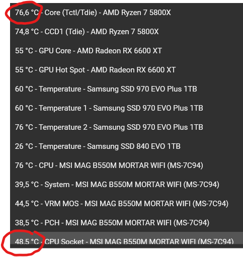

Hallo Zusammen,
ich hab einen neuen PC MSI B550 Mortar Wifi, AMD 5800X Eco Modus mit AMD 6600XT und den Noctua NH-D15s als Kühler der über FanControl gesteuert wird.
Nun gehen die CPU Temperaturen im Kern ja sehr schnell nach oben und der Noctua ist nichtmal Handwarm.
Nun bin ich am überlegen ob es nicht mehr Sinn machen würde über den Sockel die Regelstrecke zu machen.
Wie habt ihr das gelöst?
Gruß Andi
Wenn dann Core, bis der Sockel sich entsprechend aufgheizt/abgekühlt hat das dauert ja ewig und du siehst ja die Abweichung von fast 30 Grad.
Der 5800x ist halt ein Hitzkopf und die Temps gehen bei allen aktuellen CPUs sprunghaft rauf und runter.
Bei AMD könnte man auch drüber nachdenken über den Sockel zu regeln, da die Temperatursprünge Lüfterpumpen verursachen können was nerven kann. Hohe Lüftzerdrehzahlen bringen bei Ryzen 5000 eh nichts.
Passieren kann nichts, der regelt dann halt einfach runter, ich würde dennoch über Core mit angepasster Kurve gehen.

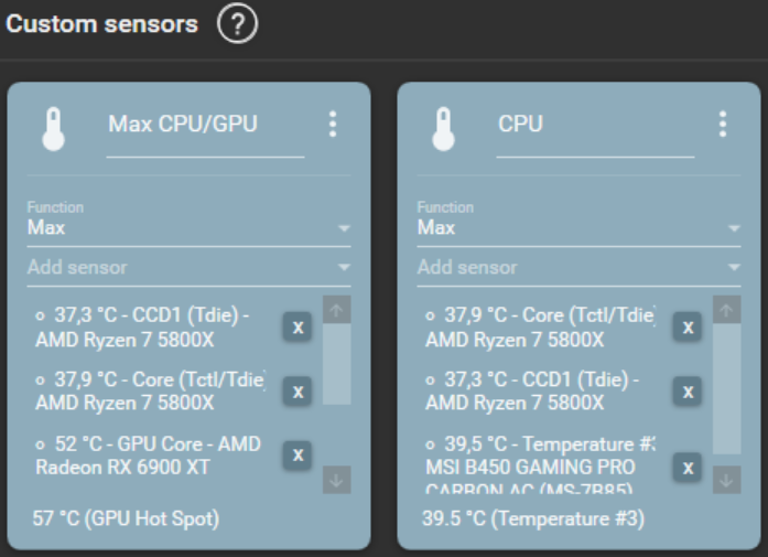

Ich hab in FanControl einen Custom-Sensor mit MAX-Funktion, da sind alle Sensoren drin die ich irgendwie sinnvoll mit CPU verknüpft habe. Da habe ich einmalig nen kurzen Abgleich mit HWInfo gemacht und es seit dem nie wieder angefasst. Mit Hysterese und Response Time in der Lüfterkurve wird das noch etwas "ausgemittelt". Damit laufen die CPU-Lüfter sehr ruhig und kriegen von den kurzen Hitze-Spitzen nichts mit.
Ein zweiter Custom-Sensor um Graka-Werte ergänzt, also CPU+GPU, ist dann der Input für die restlichen Gehäuselüfter.

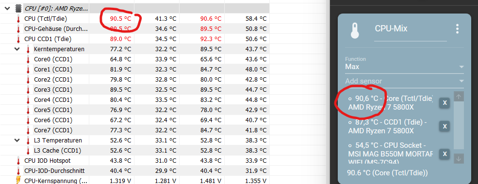

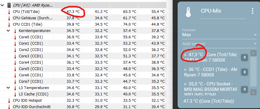

Also ich hab mal HWINFO64 aufgerufen und da kommen die gleichen Werte wie bei Fan conrol:
Idle:
Prime95 kurz angeworfen.
Die Funktion eine Temoeraturmix zu erstelen ist ganz geschickt, wobei in der Funktion MAX sich sicher immer die Core-Temperatur durchsetzen wird .-).
