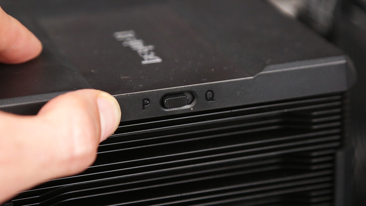

Quiet-Modus mit Semi-Passiv-Betrieb
Seit der 5. Generation besitzt die Dark-Rock-Serie einen Modus-Umschalter: Per Dip-Switch am Kühler kann jederzeit in die Lüfterkurve eingegriffen werden. Zur Wahl stehen „Performance“ und „Quiet“. Im Quiet-Modus wird das PWM-Signal in niedrigere Lüfterdrehzahlen als im Performance-Modus umgesetzt. Je niedriger das PWM-Signal, desto größer die Schere – bei 100 % PWM, also wenn Leistung benötigt wird, ist die Drehzahl gleich.
be quiet! Dark Rock Pro 6 im Test: Der CPU-Kühler mit dem optionalen Passiv-Modus
Neu beim Dark Rock (Pro) 6 ist jetzt, dass die Lüfter bei unter 40 Prozent PWM im Quiet-Modus ganz stillstehen. Das Umschalten sollte nur im ausgeschalteten Zustand des Systems erfolgen und es gilt zu beachten, dass eine etwaige CPU-Lüfter-Drehzahlüberwachung anschlägt, sobald der Kühler den Lüfter stillstehen lässt (siehe Handbuch):
Achtung: Schalte zwischen den Modi nur um, wenn das System ausgeschaltet ist. Bei bestimmten Mainboards kann es erforderlich sein, im BIOS das Silent-Profil der CPU Lüfterkurve zu aktivieren. Um eine Lüfterfehler meldung zu vermeiden, deaktiviere im BIOS "fan error alarm".
