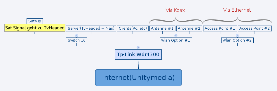

Hab mal ein Bild angehangen. Bräuchte Eventuell vom Server zum Switch 2 Verbindungen.
Also im Endeffekt sind die Frage Option #1 oder Option #2? Klappen Sat Koaxial Kabel mit F-Stecker für Antennen? Welchen Switch soll ich nehmen bis 80€?

So hab jetzt aus nem englischen Forum ein paar gute Antworten bekommen. Also FStecker und Wlan Antennen sind fast immer eine schlechte Idee(kommt aufs Kabel an).
Es gibt gute Wlan Antennenkabel die wenig Signalverlust haben, die werde ich jetzt mal ausprobieren. Habe mich für einen gebrauchten 16x unmanaged und lüfterlosen Hp Switch entschieden. Wenn das mit der Antenne nicht kommt kauf ich einen zweiten WR841 und setze die zwei je dahin wo ich die Antenne hin platziert habe.
