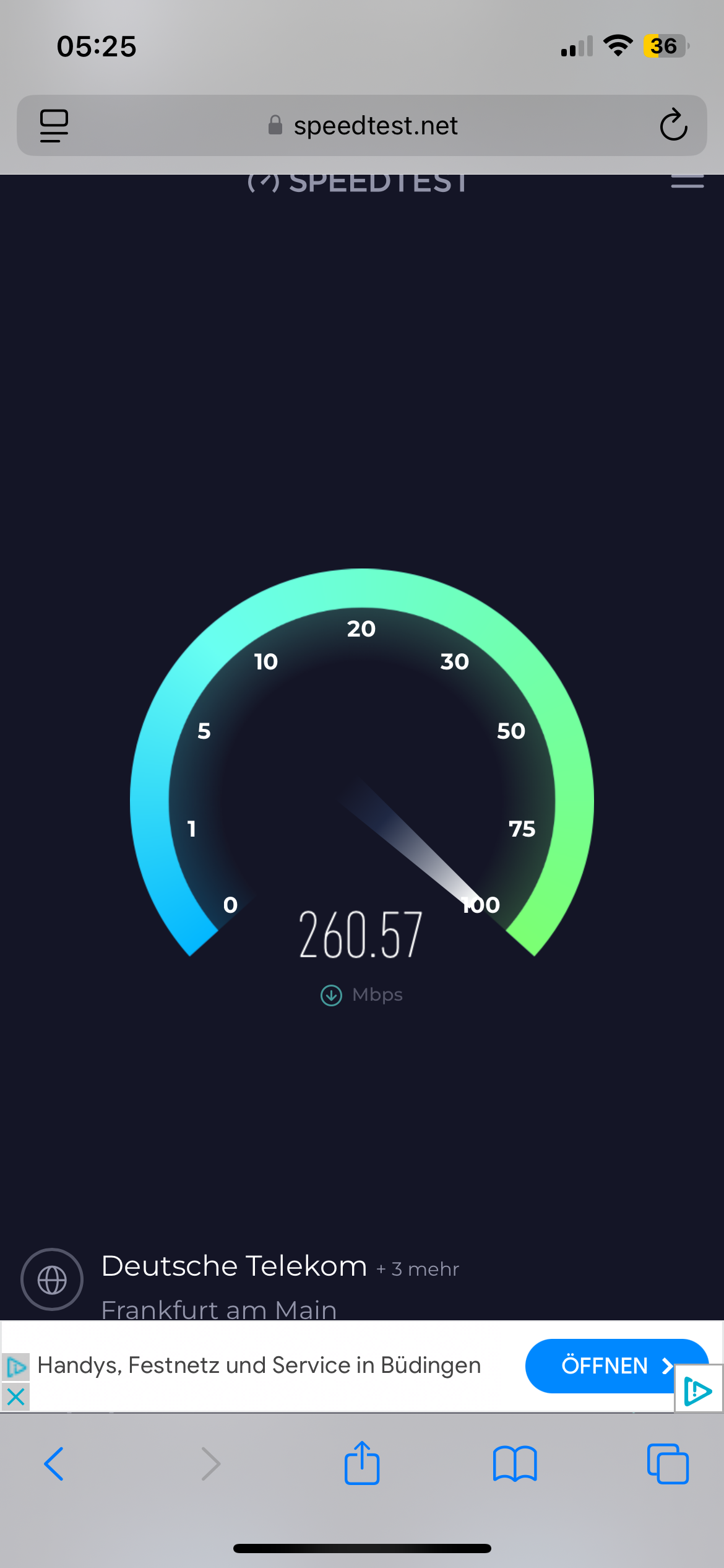

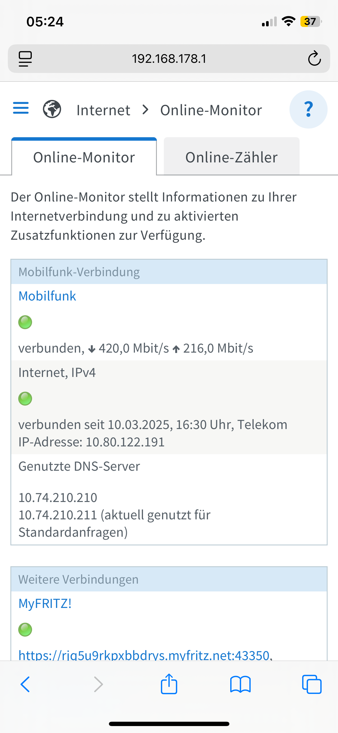

Die Fritz Box zeigt mir 420 Mbit Download und 216 Mbit Upload an. Bei dem Access Point 1200 AX steht LAN mit 100 Mbit. Power Mode ist aktiv. Zeigt er an, was die langsamste Hardware hergibt vielleicht? Denn siehe weiter unten:
Nun die Fragen / erwünschten Meinungen. Die Leistung der Fritz Box schwankt. Von 100 Mbit zu 200 Mbit an gleicher Position im WLAN direkt daneben auf dem Dachboden, über Access Point 2 Stockwerke tiefer keine 100 Mbit. Ich habe das Gefühl, dass durch die Installation mit meinem Schwiegervater so manches gebremst wird. Aktuell erreiche ich nur 50 Mbit im Büro über Repeater, Access Point folgt hier noch, dazu Verlegung der Kabel wie folgt:

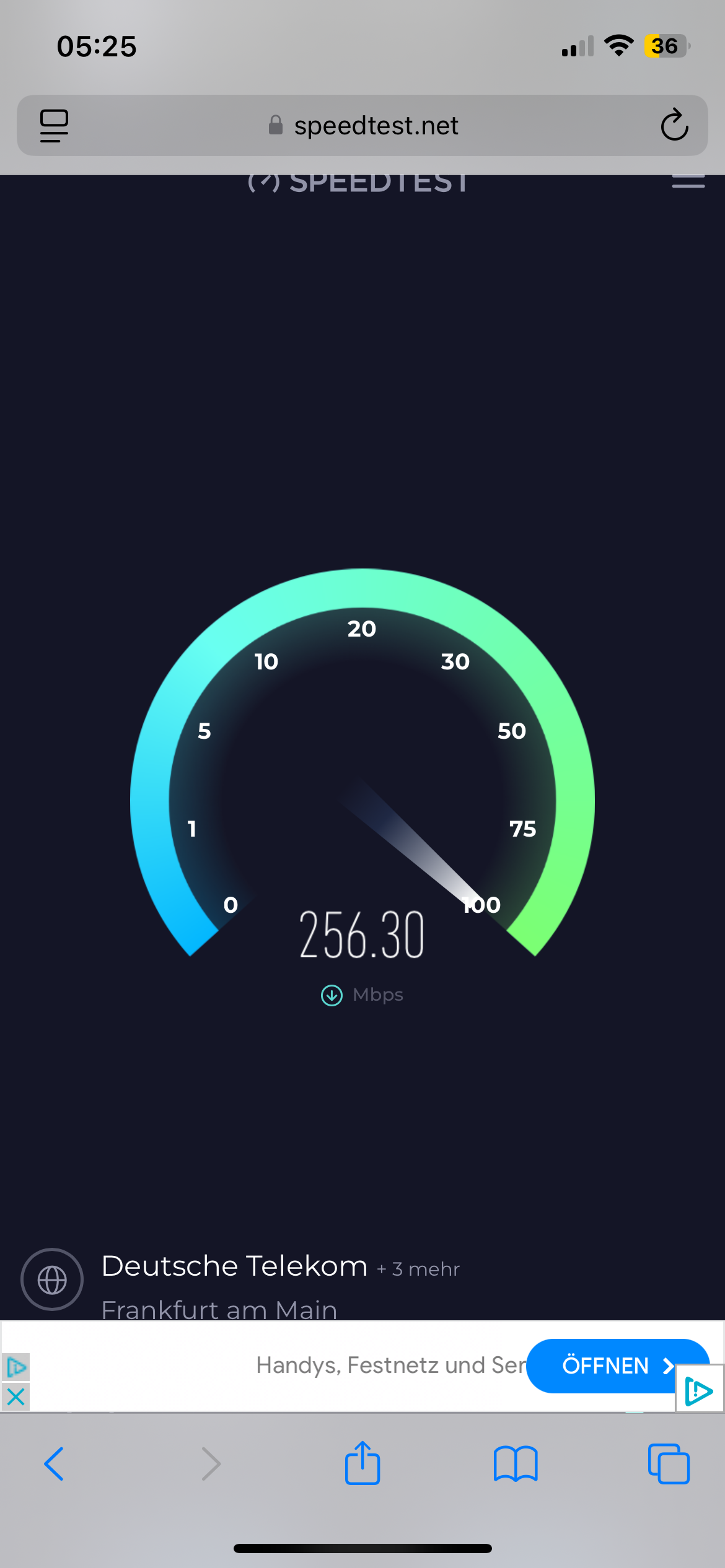

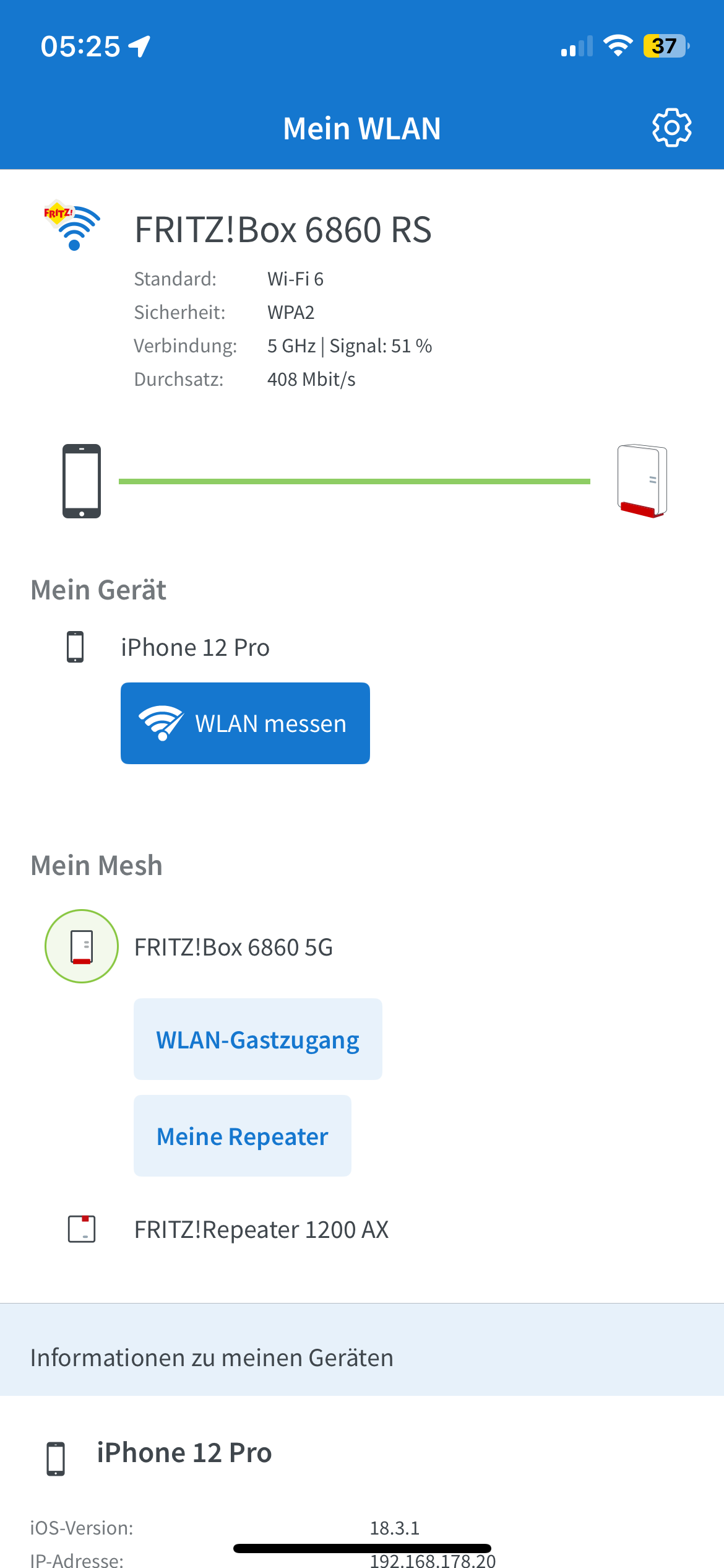

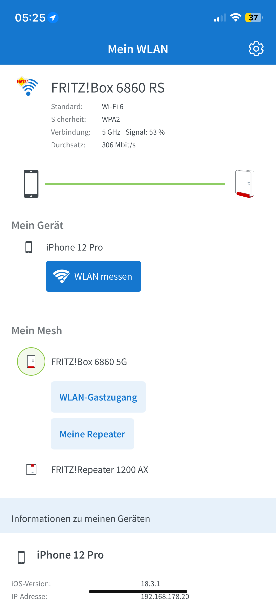

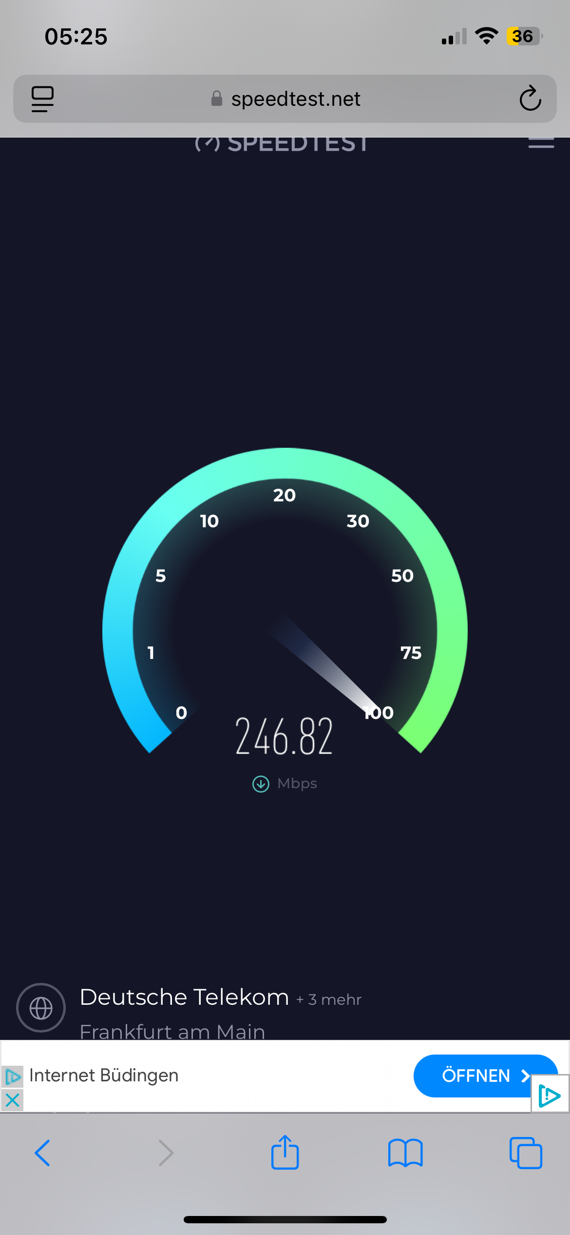

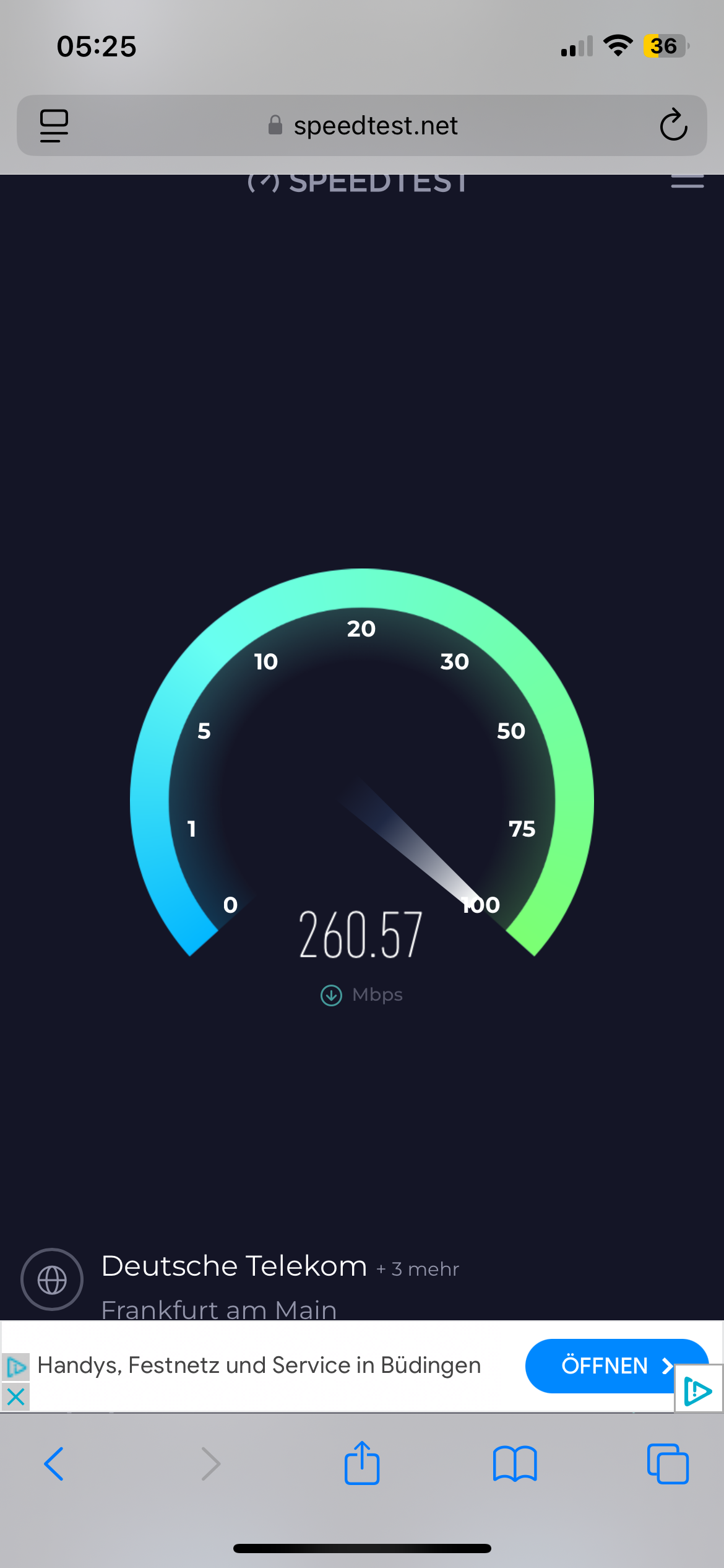

Die Installation sieht vor: Kabel durch leeren Kamin, auf jeder Etage 2 Dosen setzen, links Steckdose für Fritz Repeater 1200 AX, daneben LAN Dose für die beiden Teile zu verbinden mit so einem 10-15 cm Kabel.

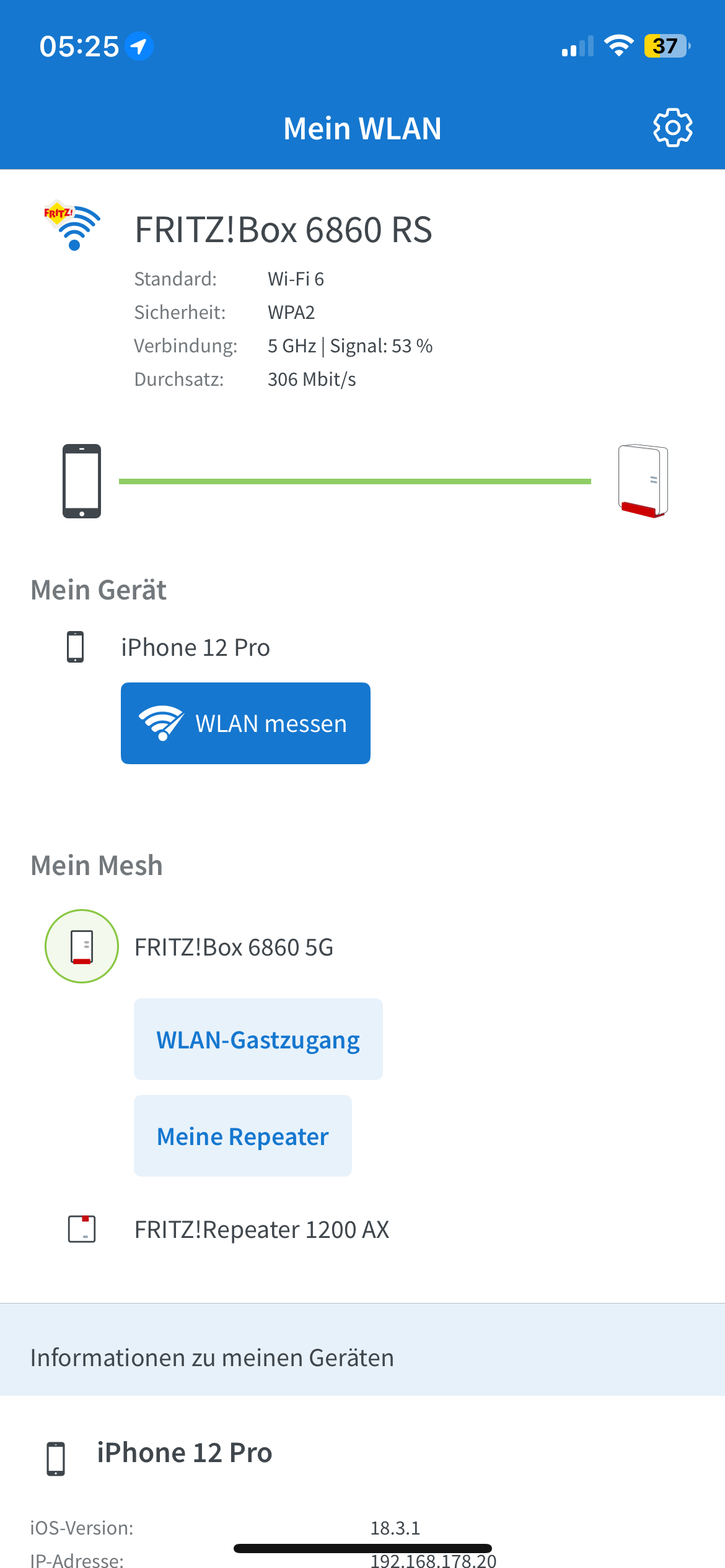

Leider ist die Mesh-Übersicht von der AVM-App etwas seltsam in ihrer Darstellung (kannst Du hier die aus dem Browser noch liefern?), aber ein 100MBit Switch gehört in eine stabile Umlaufbahn gefeuert und es sollte jedem auffallen, der die DL/UL-Werte lesen dann, dass dieser Switch die Bremse im Netzwerk ist.
Wie Du die restliche Verkabelung dann intern umsetzt mit welchen Switches, das können wir hier bereden, der Rest ist obsolet.
Reaktionen: derchris
Die Screenshots liefere ich vom Laptop gerne noch später nach. Welche genau benötigst du aus welchem Menü? Zu dem Schreiben davor gebe ich dir Recht. Für mich als Laie war das nicht klar, dass das möglicherweise wichtig sein könnte. Auch die Werte kann ich nicht deuten, aber ich habe es mir gedacht und ich ersetze den Switch schnellstmöglich.

Es geht natürlich immer besser/schneller/neuer, aber die Fritz Box bringt zum Beispiel anscheinend nur um die 250 Mbit. Im Vertrag stehen übrigens Download 300 und Upload 50. Die Fritz Box zeigt was mit 420 und 216 an. Auch das würde ich gerne mal verstehen.
Wir sprechen halt von Mobilfunk, da kann der yprovider je nach Vertrag Höchstgrenzen vorgeben, aber auf das, was bei Dir tatsächlich ankommt hat er keinen direkten Einfluss. Das bestimmt ja die Empfangslage und die Auslastung des Sendemastes.
Im Vertrag steht die maximale Bandbreite deiner 5G Verbindung, also deiner Verbindung über die FritzBix ins Internet. Die physische Verbindung von de Fritzbox zum Funkmast kann schneller ausgehandelt sein, die Verbindung wird dann über Software auf deine vertraglich vereinbarte Bandbreite limitiert.
Nicht zu verwechseln ist dabei auch die Verbindung deines Smartphones zur Fritzbox über WLAN (z.B. IMG_3028.PNG), das ist eine eigene Verbindungsstrecke, die durch die Möglichkeiten der WLAN-Verbindung limitiert ist.

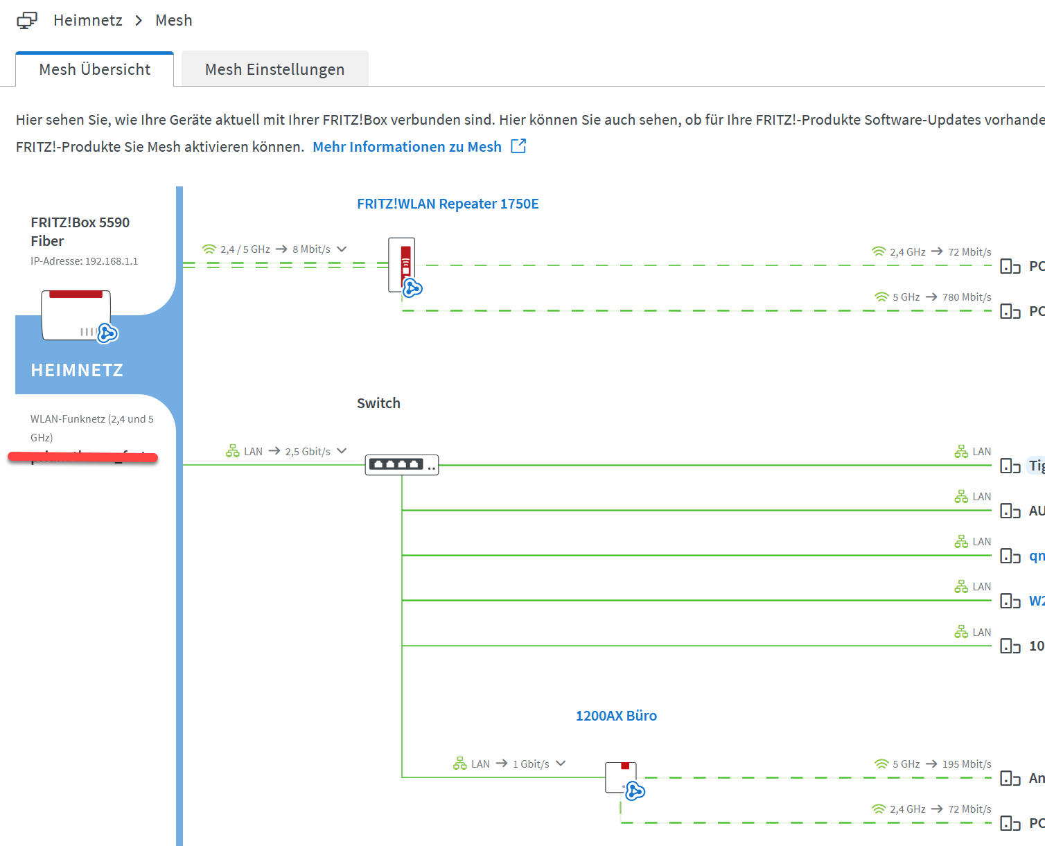

@hagen020891
Ich meinte so eine Übersicht (aus meinem Netz), da sieht man gut die Geschwindigkeiten.
