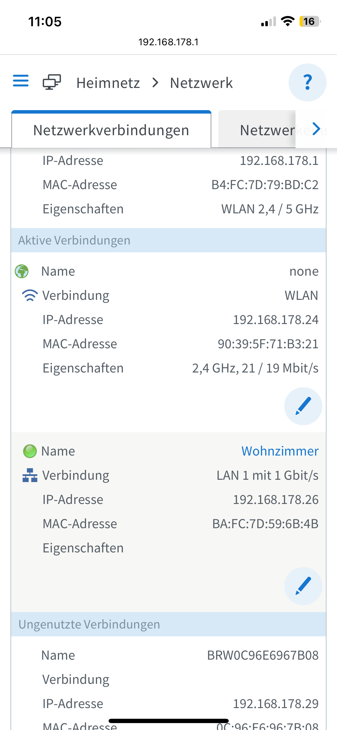

Dennoch würde ich gerne eure Meinung dazu wissen, so allgemein. Den Screenshot reiche ich noch ein.
Unter „Wohnzimmer“ ist der getestete Access Point, da steht jetzt auch 1 Gbit

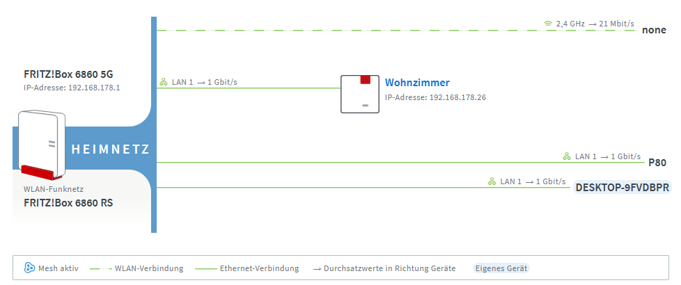

Ich meinte so eine Übersicht (aus meinem Netz), da sieht man gut die Geschwindigkeiten.
Hallo, hier die Übersicht

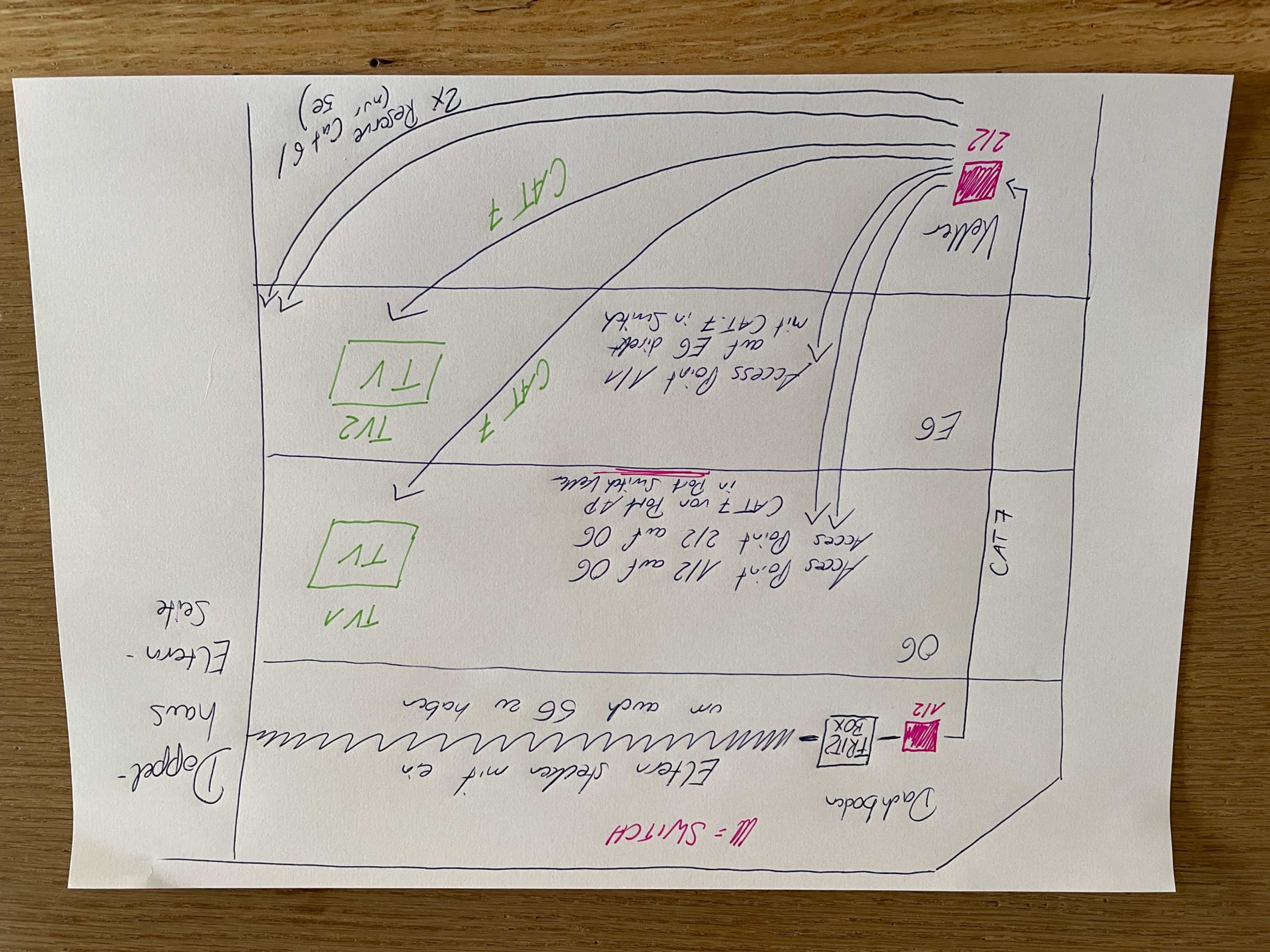

Hallo nochmal,
hier wie gewünscht die Zeichnung und meine Erklärung dazu.
Es handelt sich um ein Doppelhaus, jedes eigene Haus hat pro Etage 6 Zimmer, angeordnet wie bei einem Würfel. 3 Räume nach vorne und 3 Räume dahinter.
Dachboden: Fritz-Box und Netgear-Switch. Normalerweise hätte ich von der Fritz-Box direkt mit dem Kabel in den Keller zur Verteilung gehen können, aber da gibt es 2 „Aber“. Aber 1: Die Fritz-Box 6860 5G hat nur PoE mit einem Netzteil. Die einzige LAN Buchse brauche ich für den PoE. Im Netzteil ist ein weiterer LAN Anschluss und den brauche ich dann für den Switch. Aber 2: Meine Eltern profitieren mit ihrer Wohnung nebenan im Doppelhaus (Durchbruch existiert auf Dachboden) mit dem 5G mit. Daher Dachboden Switch.
Das Cat 7 Kabel geht in den Keller in den Switch. Da legen wir jetzt 3 neue Kabel nach oben durch einen leeren Kamin. 2 Gehen ins OG, 1 geht ins EG. Die Kabel nehmen wir dann durch ein Loch in der Wand und ich klemme auch nichts mehr mit Dosen. Neben das jeweilige Loch kommt eine Steckdose, damit die Verkabelung in den Access Point schön und kurz nebendran liegt.
Im Zuge der Renovierung liegen aber schon länger 4 Kabel. Das ist 2x der TV mit je Cat 7 ins OG und EG und 2 Kabel, die mein Vater im Flur einfach nach unten gelegt hat. Das eine ist Cat 6, das andere 5e. Durch die Neuverlegung für Access Point im EG, würden diese Kabel wie jetzt leer laufen.
Aktuell habe ich den Access Point im EG, den ich oben zur Messung genannt hatte, an dem Cat 6 Kabel, der kommt aber einen Raum weiter ans neue Cat 7 Kabel dann.

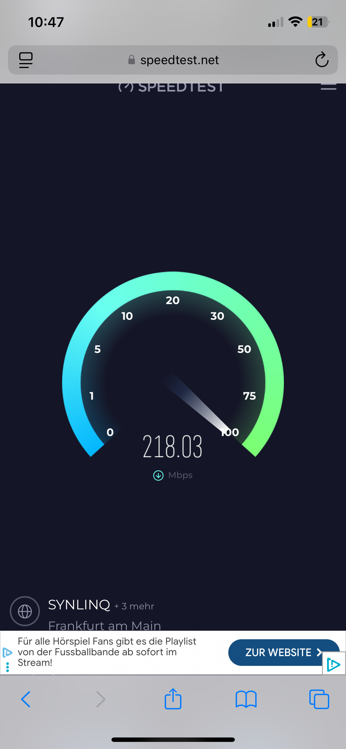

Guten Morgen,
ich habe bitte nochmal Rückfragen zu der Thematik.
Gestern haben wir das erste Kabel gezogen und damit nutze ich nun 3 Fritz Repeater an 2 vorhandenen und 1 neuen Kabel.
Ich hoffe, man kann das so deuten:
Grüner Punkt: neu gezogenes CAT.7 Kabel an Fritz Repeater 1200 AX als AP
Gelber Punkt: vorhandenes CAT.6 Kabel an Fritz Repeater 1200 AX als AP
Roter Punkt: vorhandenes CAT.5e Kabel, welches auch nicht so gut hörbar einrastet wie die anderen, am dritten 1200 AX als AP
Was sagt ihr dazu mit den entsprechenden Kenntnissen?

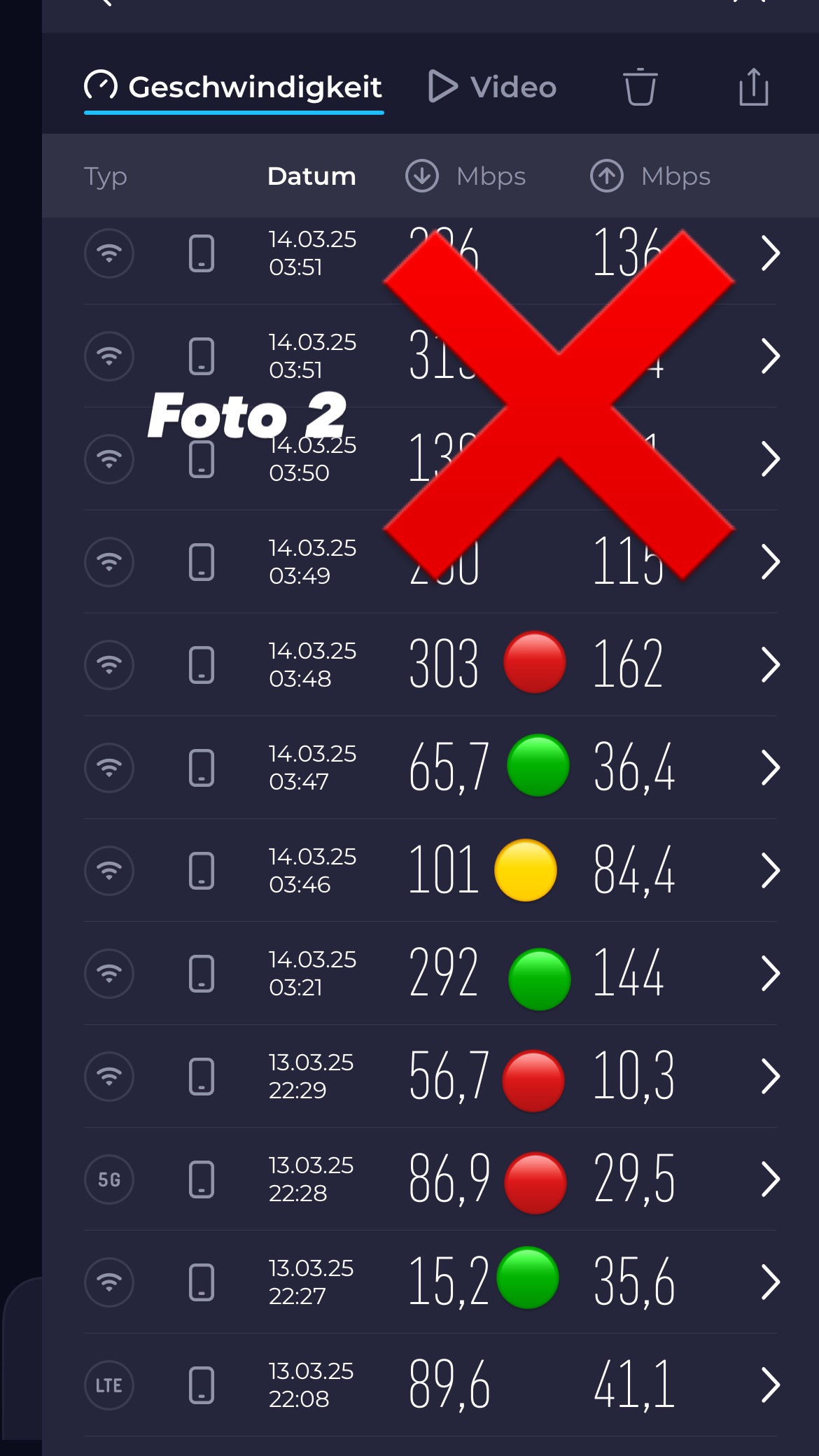

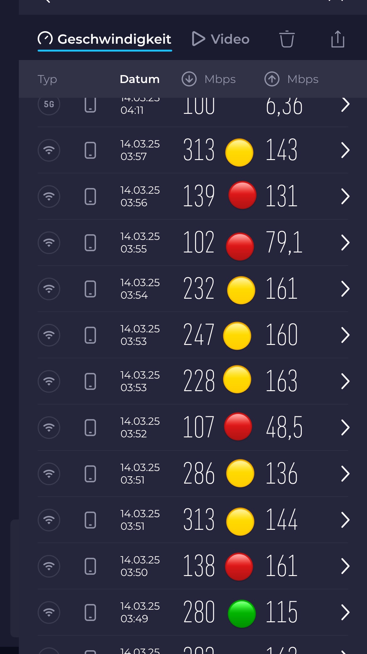

Ich habe die Tests wie man an den Uhrzeiten sieht, heute Morgen gemacht und bin im Haus gelaufen und habe die Netze extra mit 3 Namen benannt, um zu unterscheiden und mich zweifelsfrei damit zu verbinden.
Ich finde rot schwach, das ist aber auch einmal ausgeschlagen auf 303.
Gelb ist immer relativ ok für 5G hier auf dem Land, fiel einmal herab.
Grün ist neu verkabelt und so 50/50
Bin irgendwie über das Ergebnis so als Laie, der jetzt viel für Material bezahlt hat und Zeit investiert hat, leicht enttäuscht. Ich dachte, dass langsame Speedtests nun kein Thema mehr sind. Wo hängt es in meinem Fall da?

Ich tippe mal auf die Auswahl des 2,4 GHz WLAN bei den langsamen Messungen.
Soll man nicht so machen, aber ich habe bei mir 2,4 GHz deaktiviert, da alle meine Geräte immer mal wieder das Netz ausgewählt haben, ohne dass es einen Grund dafür gäbe, 5 GHz ist bei mir nämlich immer stabil und schnell. Auch die Verwendung unterschiedlicher SSIDs für 5 und 2,4 GHz wird nicht empfohlen, könnte aber helfen.

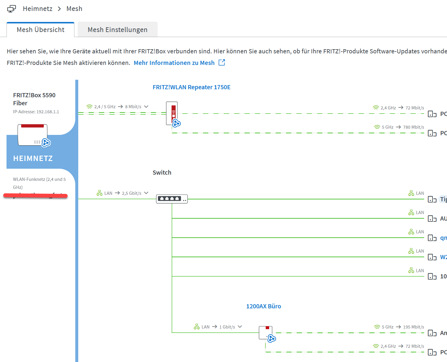

Zu Deinen Messungen hat sich ja @DLMttH bereits geäußert. Aber hier wäre ein ordentlicher Screenshot aus der Netzwerkübersicht der FritzBox hilfreich. Hattest ja bereits einen vom alten Stand gepostet.

Wenn alle Kabel irgendwann nächste Woche liegen, dann kann ich mich dazu melden und einen neuen Screenshot machen.
