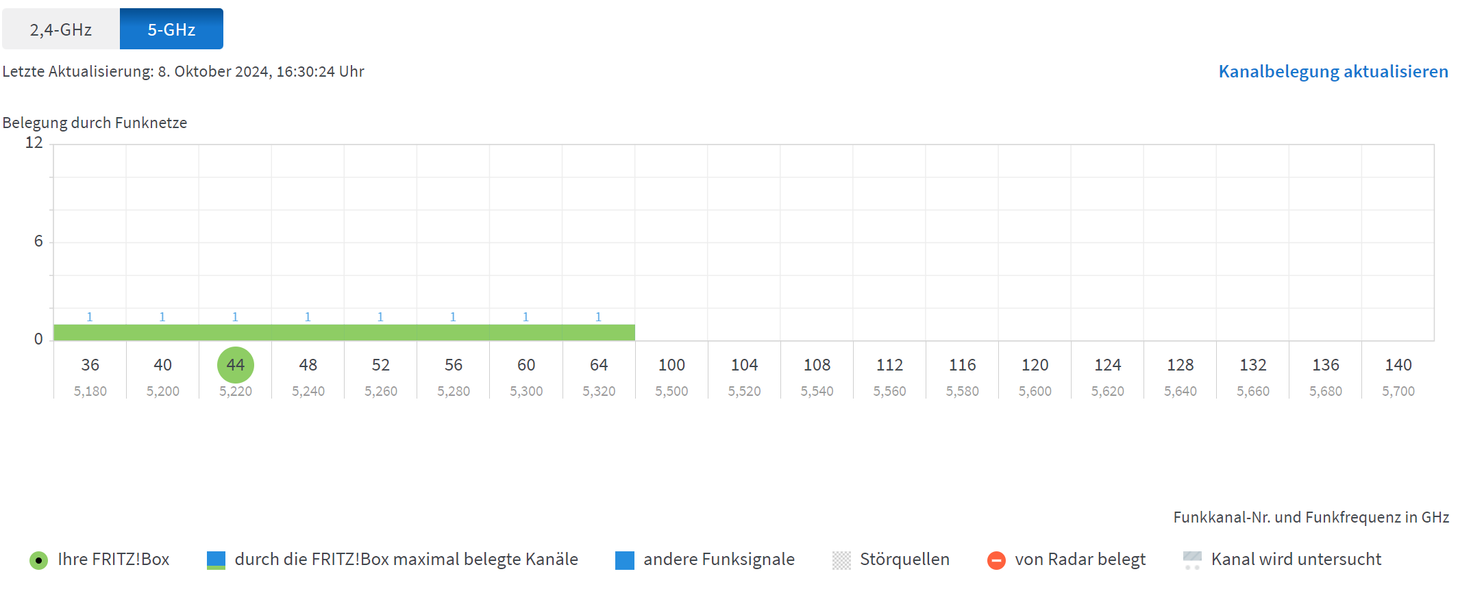

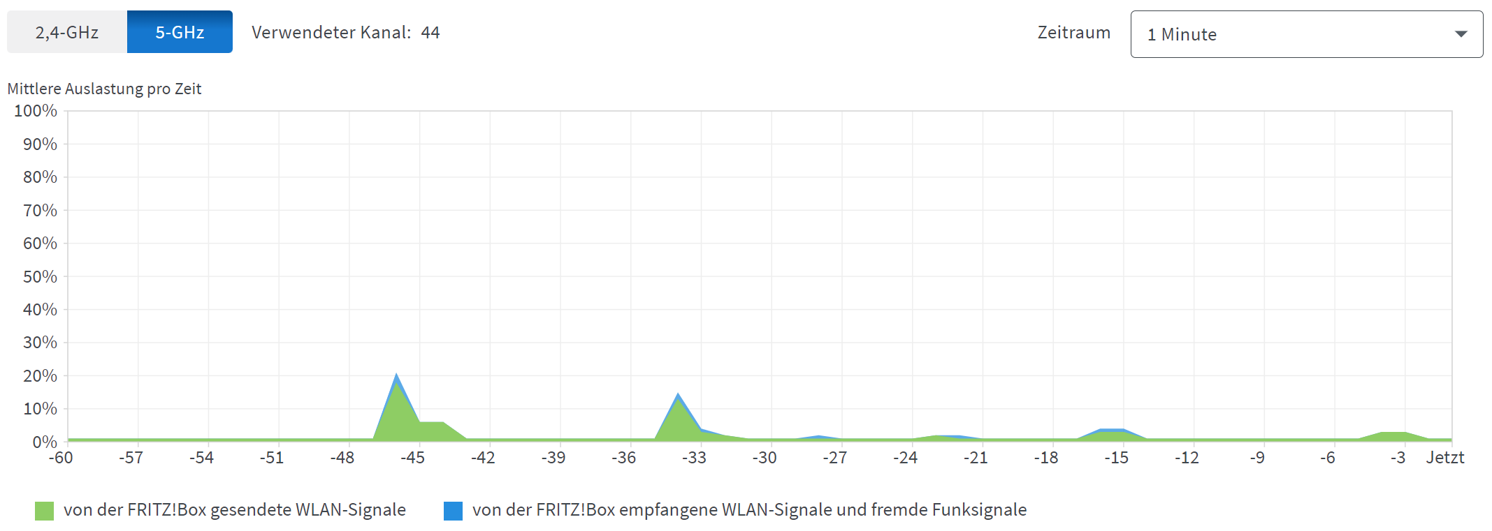

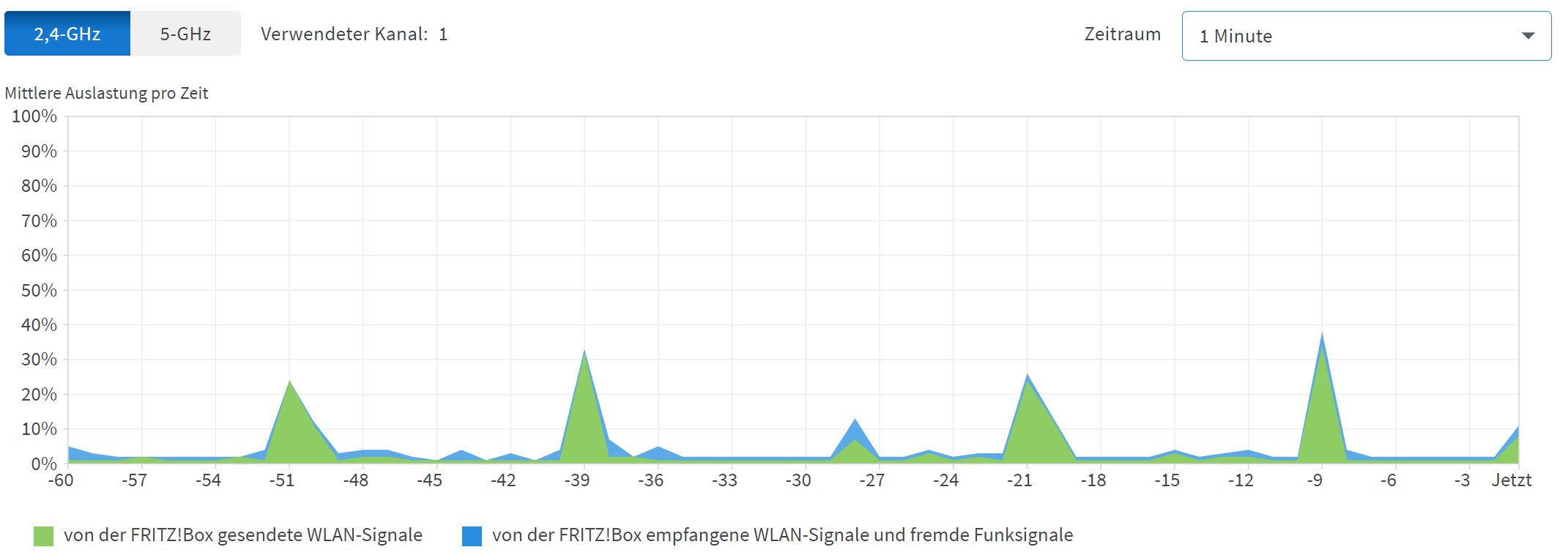

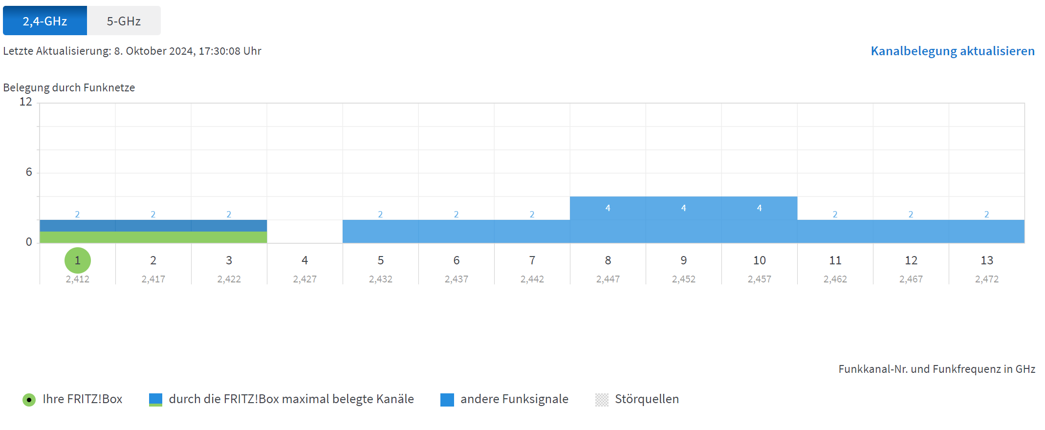

Wenn ich nun Beispielhaft in meiner Wohnung eine Messung am WAX218 mit der Wlan-App von Fritzbox durchführe, schwankt der Mbit/s Graph und der Ping enorm. Im 2,4Ghz Netz extremer als im 5Ghz. Ich packe mal die Berichte der Messung in den Anhang.
Sollte das nicht normalerweise eine ansatzweise gerade Linie sein? So wird es zumindest hier gesagt.
Auf Wunsch kann ich auch noch an den anderen APs oder selbst am Router im Keller die Berichte nachreichen, sollte das irgendwie zur Lösung beitragen.
Ich hab leider keinerlei Ansatzpunkt, woran diese Schwankungen und der teileweise sehr hohe Ping festzumachen sind oder wo jetzt genau die Lösungsansätze liegen könnten.
Kann mir da jemand weiterhelfen?
