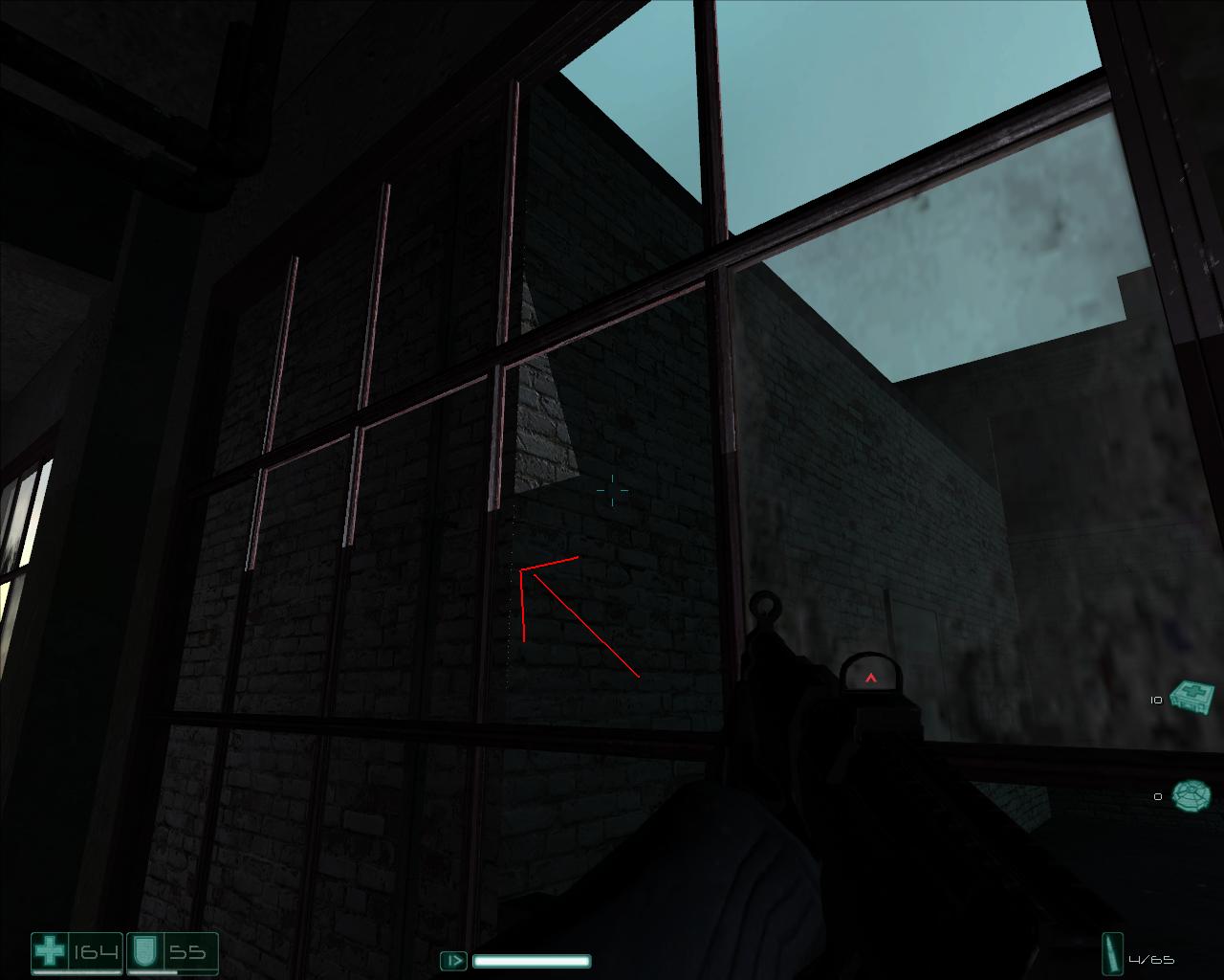

Ähnlich ist das bei Fear im Chapter Ground Zero bei den Geistern am fensterrahmen in der halle, wenn das normal ist möchte ich gerne mal wissen wie das zustande kommt, kann ja nicht sein das meine graka defekt ist.
hier der screenshot, mom sind da nur zwei weisse pixel zu sehen es können aber auch mehrere sein die sich schnell bewegen, ebenfalls eigentlich auch auf der anderen seite

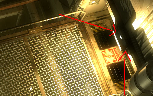

und hier nochmal ein Beispiel für die weissen Pixelpunkte in Fear.
Handelt es sich hierbei um eine Einstellungssache Graka-Menü?
Oder ist das normal?

Das ist normal und tritt bei allen Karten auf, bei Nvidia aber weniger als bei ATI. Ursache dafuer ist die Subpixelpraezision des Rasterizers. Aus der dreidimensionalen Szene muessen ja irgendwann mal Pixelreihen gebildet werden, das macht der Rasterizer. Ein Pixel kann natuerlich nur zu einem Dreieck gehoeren, jetzt gibt es aber Faelle in denen der Grafikchip ein Pixel zu keinem Dreieck gehoerend erkennt und folglich auch keine Pixelfarbe dafuer berechnen kann. Das sind dann diese weissen Punkte, weiss deshalb, weil der leere Backbuffer per Definition die Farbe weiss hat (RGBA=0,0,0,0).
Die Subpixelpraezision betraegt bei ATI bis einschliesslich der X8xx Reihe nur 4 Bit (fuer X1800 weiss ich es noch nicht), Nvidia bietet seit dem GF3 8 Bit Praezision, seit der Geforce FX sind es sogar 12Bit. Das heisst, dass die Subpixelposition bei ATI nur 16 (=2 hoch 4)verschiedene Werte annehmen kann, bei NVidia mit 12Bit jedoch 4096 verschiedene Werte.
