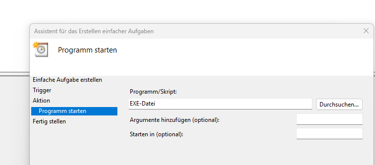

ich habe hier eine bestimmte EXE-Datei die ich täglich öffne.
Die Programmierung der Software kann man einfach nur alpha-Stadium nennen.
Wie auch sei, ich hatte versucht mit der Aufgabenplanung den automatischen Restart..jaja..
Funktion zu nutzen.
Einen Trigger habe ich natürlich nicht angegeben.
Nur welchen soll ich da verwenden? Unter dem gleichen Task-Namen steht die gleiche
Anwendung ständig aktiv, irgendwie ein doppelter Task.
Nur ist mir nicht bewußt welche Trigger ich da verwenden soll.
Aufgabe wurde erstellt, aber wie es so ist funktioniert das ganze nicht.
Die Tutorials im Internet bringen mich nicht weiter.
Das Problem besteht seit Ewigkeiten, weis einfach keine Lösung.

Und einfach das funktioniert nicht?
EDIT: Ach du willst die EXE neustarten, wenn sie beendet wird/sich beendet? Hab irgendwie an Start vom PC gedacht.
Also irgendwie verstehe ich leider nicht ganz was du möchtest. Du hast ein Tool, das laufen soll und wenn es sich beendet, du es beendest, es abstürzt (mit Fehlermeldung?) soll es von alleine neu starten?
Und geht sie dann einfach schlichtweg ohne Info aus oder gibt es eine Fehlermeldung oder Eintrag im Windows Ereignislog?

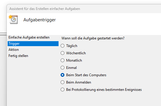

redjack1000 schrieb:
Benutze das Ereignis als Trigger.
Das Ereignis hat nichts mit dem Crash der Software zutun und die DCOM Warnungen sind auch soweit nichts ungewöhnliches. Das wird ihm nichts helfen.
Man könnte ne Batch/Powershell bauen, die die Taskliste nach dem Prozess absucht und wenn nicht vorhanden neustartet und das dann zyklisch laufen lassen. Einen gewissen Versatz hat das allerdings dann.
Also ich würde einen Starter schreiben, der die Anwendung überwacht und gegebenenfalls neu startet.
Eigentlich würde ich testen, was das Problem ist und versuchen den Absturz zu verhindern 😄...
Das ist nur ein Beispiel, wie man einen Trigger bauen könnte.
Ich schau nochmal ins Ereignisprotokoll, vielleicht habe ich was übersehen.
Edit: Habe ein Anwendungsabsturzereignis gefunden, da setze ich mal den Trigger drauf, mal schauen was passiert.
ok ist eingetragen laut Empfehlung von @redjack1000
Anwendung/Application Error / ID 1000. Mal schauen vielleicht wars das.
Dankeschön!
