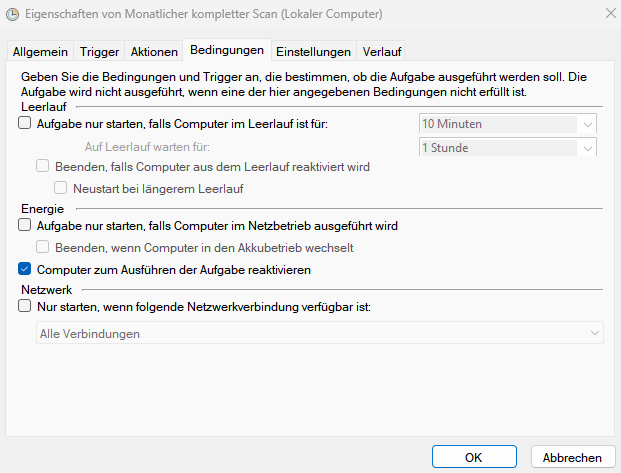

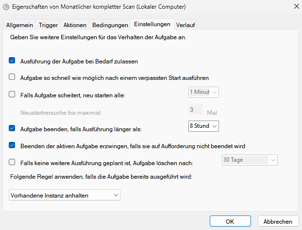

Mein privater Windows 11 Laptop ist in der Regel jede Woche von Freitagnachmittag bis Sonntagabend eingeschaltet. Abends sperre ich ihn über Windows + L, nach 15 Minuten sollte der Rechner, gemäß meiner Einstellungen, in den Energiesparmodus gehen.
Was ich vor habe:

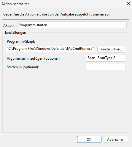

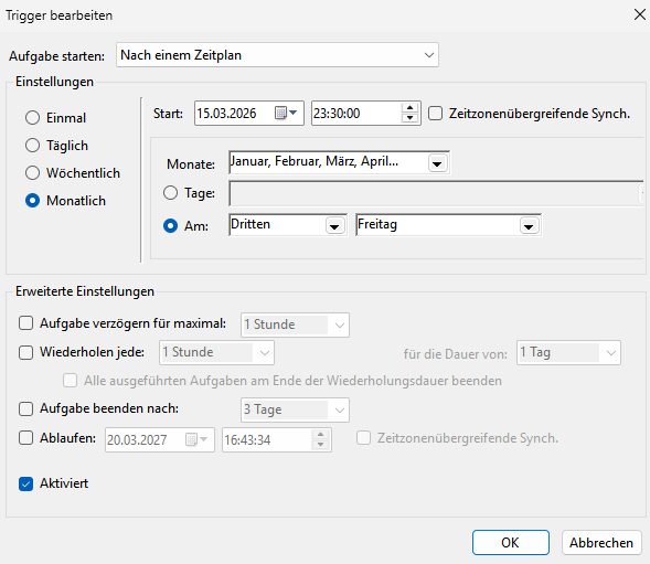

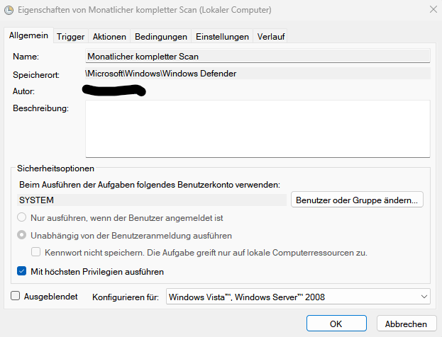

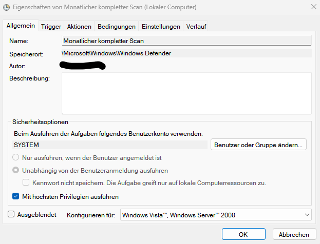

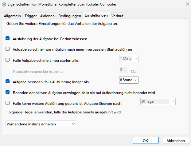

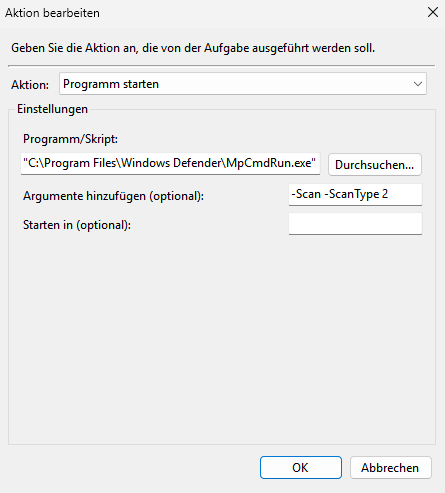

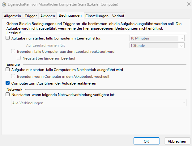

Ich würde gerne über die Windows Aufgabenplanung einstellen, dass einmal im Monat am Freitagabend um 23:30 Uhr eine vollständige Überprüfung über die Windows-Sicherheit gestartet wird. Normalerweise befindet sich der Rechner zu dieser Zeit im Energiesparmodus. Nachdem der Scan durchgelaufen ist, soll der Rechner wieder in den Energiesparmodus wechseln.
Ich habe mich hierzu in diversen Quellen, u.a. Gemini, informiert und eine neue Aufgabe in der Aufgabenplanung erstellt.
Im Anhang seht ihr, welche Einstellungen ich in den jeweiligen Reitern vorgenommen habe.
Ich habe letzten Freitagabend vor dem (sich im Energiesparmodus befindlichen) Rechner gelauscht, ob sich zur programmierten Startzeit etwas tut (Lüftergeräusche oder sonstige Lebenszeichen). Leider habe ich nichts dergleichen festgestellt.
Als ich den Rechner am nächsten Morgen aufgeweckt und mich angemeldet habe, habe ich in der Aufgabenplanung das Ergebnis der letzten Ausführung angeschaut. Dort habe ich den Fehlercode 0x800710E0 gesehen. Bei "letzte Laufzeit" war genau der Zeitpunkt eingetragen, an dem ich mich angemeldet habe.
Ich habe herausgefunden, was dieser Fehlercode bedeutet, und versucht das Problem zu beheben. (Ich habe dann testweise die Programmierung so angepasst, dass der nächste Scan 30 Min in der Zukunft liegt)
Leider habe ich es nicht hinbekommen...
Habt ihr eine Idee, woran es liegen könnte? Bzw. ist mein Vorhaben technisch überhaupt umsetzbar?
Der Fehlercode deutet darauf hin, dass die angeforderten Administratorrechte abgelehnt wurden.
Wahrscheinlich macht der Manipulationsschutz des Defenders hier einen Strich durch die Rechnung.
Reaktionen: duAffentier, 1lluminate23, Eletron und 2 andere

Die Defender-Aufgaben werden nicht dafür gedacht sein, dass der User sie ändert.
Außerdem gibt es zwei Pfade
C:\Program Files\Windows Defender\MpCmdRun.exe
C:\ProgramData\Microsoft\Windows Defender\Platform\4.18.26010.5-0\MpCmdRun.exe
Der zweite für standardmäßig für die Aufgaben verwendet.
