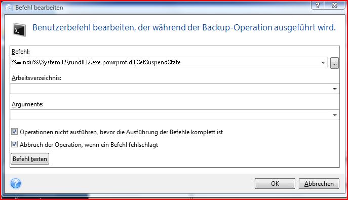

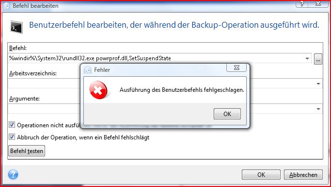

Hi, erstmal vielen Dank für deine Antwort. Wenn ich den Befehl in cmd eingebe geht der PC tatsächlich direkt in den Energiesparmodus. Allerdings schlägt der Befehl immer fehl, wenn ich ihn als Nachbefehl bei True Image eingebe :/

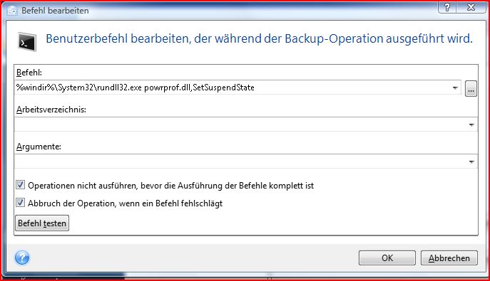

Ist das so korrekt, wie auf dem ersten Bild zu sehen? Oder muss ich in die anderen Felder auch was eingeben?
Edit: Hab's hinbekommen, "powrprof.dll,SetSuspendState" musste in Argumente. BIG THX!! Problem gelöst...
