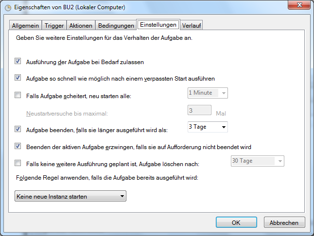

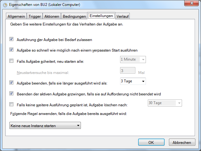

ich möchte über die eine Task über die Aufgabenplanung einmal pro Woche ausführen lassen, ohne den Rechner dafür aus dem Standby zu wecken. Wenn der PC zur geplanten Startzeit nicht eingeschaltet war, soll die Aufgabe zum nächstmöglichen Zeitpunkt starten. Dazu habe ich die Option "Einstellungen -> Aufgabe so schnell wie möglich nach einem verpassten Start ausführen" ausgewählt, aber es funktioniert nicht.

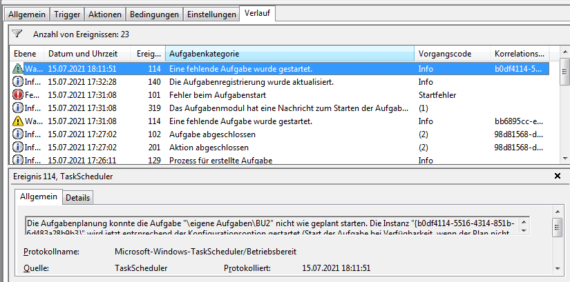

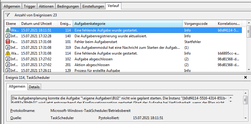

Im Verlauf der Task bekomme ich einen Warn-Eintrag (EreignisID 114, "Eine fehlende Aufgabe wurde gestartet"), aber es passiert nichts.

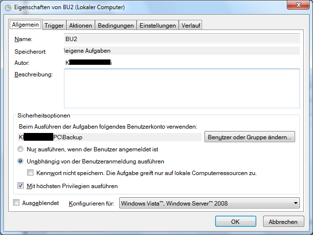

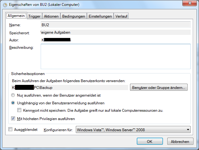

Ich habe es so konfiguriert, dass die Aufgabe mit einem bestehenden Konto durchgeführt wird. Es sollte also ohne Anmeldung laufen.

Wird die Aufgabe mit höchsten Privilegien ausgeführt?
Ja, "höchste Privilegien" ist angehakt.

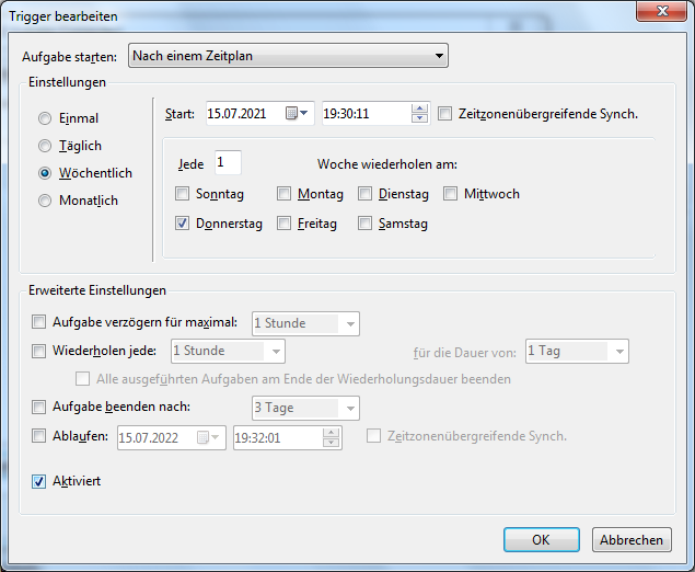

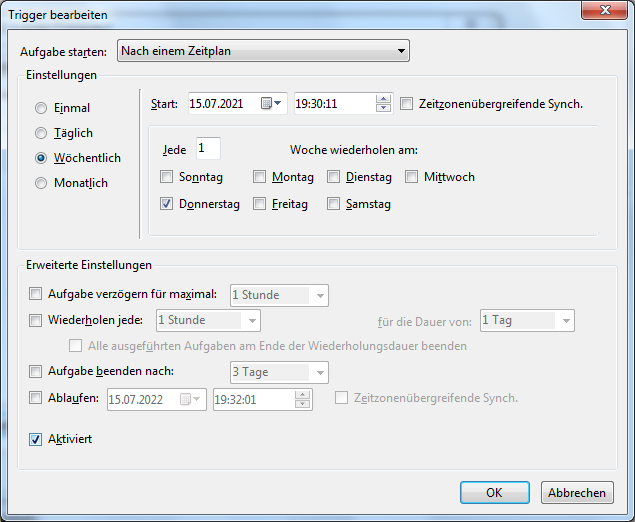

Die Screeshots der Einstellungen:

Im Verlauf ist der letzte Eintrag der EreignisID 114, "Eine fehlende Aufgabe wurde gestartet". Danach kommt nix mehr über mehrere Minuten.

Da ich nicht weiter wusste, habe ich testweise einen neuen Benutzer angelegt und die Aufgabe mit seinem Konto laufen lassen. Ging auch nicht.
Dann habe ich den Haken bei "Kennwort nicht speichern. Die Aufgabe greift nur auf lokale Ressourcen zu.", gesetzt. Damit hat es nun einmal funktioniert. Ich werde das morgen noch mal gegentesten und auch darauf achten, ob es eine Verzögerung zwischen dem Start, bzw. der Anmeldung des Benutzers und der Ausführung der Task gibt.

Ich habe die Aufgabe nun über den ursprünglichen Benutzer laufen lassen, mal mit und mal ohne die Option: "Kennwort nicht speichern...". Beide Male wurde die Aufgabe nach einem verpassten Start nachgeholt und beide Male ziemlich genau 10 mins nachdem die Meldung wegen eines verpassten Starts im Log stand.

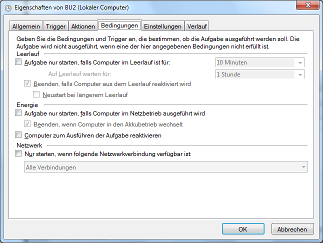

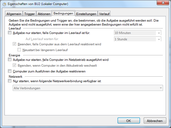

Wie ihr in den Screenshots sehen könnt, habe ich unter "Bedingungen" keine Verzögerungen eingebaut. Auffällig war allerdings, dass dort genau die 10 Minuten im obersten ausgegrauten Feld eingetragen waren. Das habe ich testweise auf 5 mins geändert und den Haken wieder entfernt, aber die Aufgabe wurde dennoch erst nach 10 mins nach dem Rechnerstart erledigt.
Da die 10 mins Verzögerung in diesem Fall für mich keine Rolle spielen, kann ich damit leben. Interessant wäre nun noch, warum gerade diese Verzögerung auftritt, da sie in keinem der Einstellungsdialoge auftaucht.
