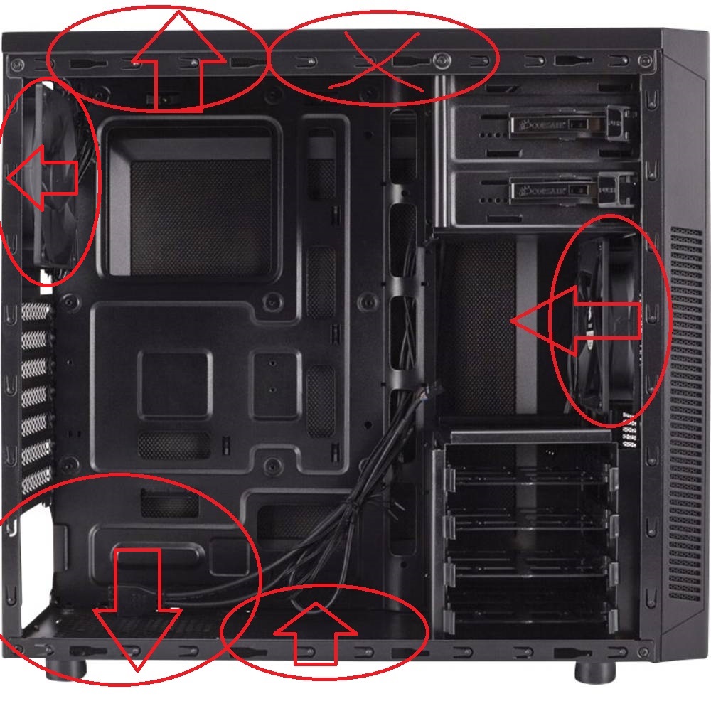

tomtom 333 schrieb:
Eigentlich ist die Regel vorne rein und hinten Raus.
Aber es kommt auf das Gehäuse an .
Ist nen Corsair, weiß leider nichtmehr genau welches.. und Random suchen ist glaub ich auch nicht das wahre...
Habs jetzt so umgebaut:
1x Vorne - Luft Rein
1x Unten (seitlich vom Gehäuse gesehen weiter vorne als der Obere) - Luft Rein
1x Oben (Von den beiden Möglichkeiten den Hinteren Slot für den Lüfter) - Luft Raus
1x Hinten - Luft Raus
@Deathangel008
Genau diese Grafik hatte ich grade gesucht um dieses "nach vorne" zu erklären :p
Grafik B ^^
Vorher hatte ich wie Grafik C, allerdings hat der Obere Lüfter alles reingepustet anstatt raus .... (Wenn man nach Ansage den PC zusammenbaut....)
@kvNbo94:
nun, ich hatte die hierher;)
CPU-kühler wie in B. und gehäuselüfter vorne/unten rein und hinten/oben raus ist optimal. C. und oben wird luft reingesaugt ist das genaue gegenteil davon:D

@Deathangel008
Deathangel008 schrieb:
@kvNbo94:
Wusste nichtmehr genau wo ich die Grafik gesehen hatte.. ^^
Hoffe du verstehst die provisorische Zeichnung...
Vorher waren alle Lüfter Luft rein, keiner Raus... hat zumindest jetzt etwas Abhilfe geschafft die Lüfter richtig zu montieren.

@kvNbo94:
laut Corsair hat das 100R unten keine montagemöglichkeit für nen lüfter. der NT-lüfter saugt luft von unten an.

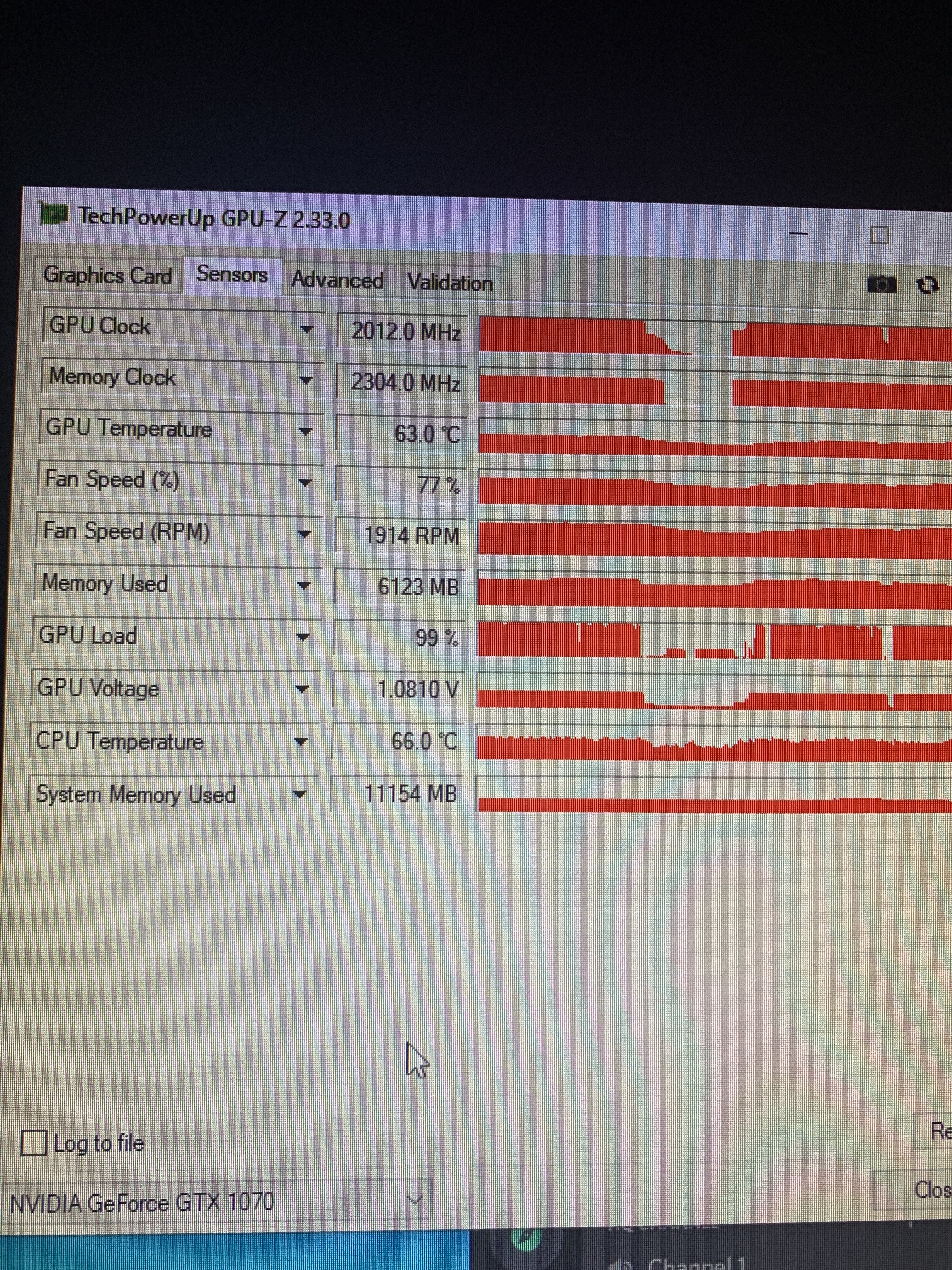

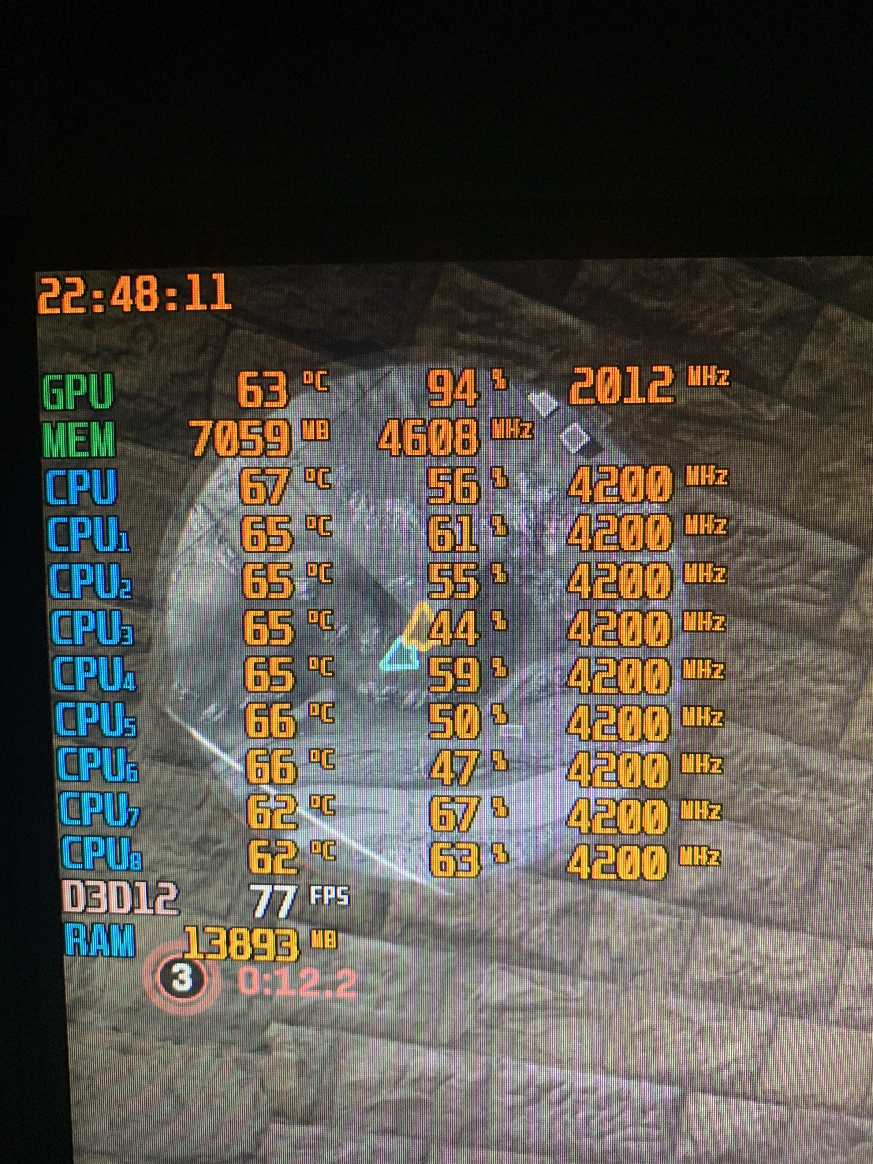

Daten nach knapp ner halben Stunde:
@kvNbo94:
da gibts schon ein paar unterschiede, deshalb fragte ich auch nach fotos:p
nach knapp ner halbe stunde was? zocken? welches game?
1900RPM bei den grakalüftern wären mir ja vieeel zu laut. packt die 2GHz nicht mit weniger spannung?
@kvNbo94:
dann ist doch alles gut.
was so ein paar falsch montierte lüfter doch ausmachen können...:D
