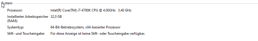

Undzwar wird mir im System diese Ansicht angezeigt:
Ich habe grade vom i5 4460 (4x3.40 GHz) auf einen i7 4790K (4x4.00 GHz) aufgerüstet, allerdings zeigt mir mein PC das an.
Im Task-Manager wird mir auch ein Basistakt von 3.40 GHz angezeigt, besteht die Möglichkeit es zu beheben OHNE den PC neu aufzusetzen?
Setz sonst mal dein BIOS auf die Standardeinstellungen zurück.
Ist vollkommen irrelevant was da steht. Die Angabe bezieht sich auf den Basistakt. Deine 4Ghz sind der all core Turbo.
Prüf die Taktraten unter Last, wenn da alles ok ist, ist alles ok.
P.S. Bei mir steht da 3,7Ghz, meine CPU läuft auf 5,2Ghz all core.
Reaktionen: c9hris und FuchsDer
BIOS aktuell? Mainboard?
Ist wohl intel EIST oder ein anderer Stromsparmechanismus wie die so genannten "P-States" und "C-States".
Wenn der unter Last taktet wie er soll ist alles gut.
Schau dir lieber die Taktraten unter realen Bedingungen an, Windows gibt nur Käse aus, wenn es danach geht, hat mein 3930K damals mit knapp 8Ghz getaktet.
HWinfo nutze ich persönlich am liebsten, da werden ewig viele Werte ausgegeben, nicht nur Takt sondern auch Auslastung, Temperaturen, Spannungen, usw..
Reaktionen: Coeckchen

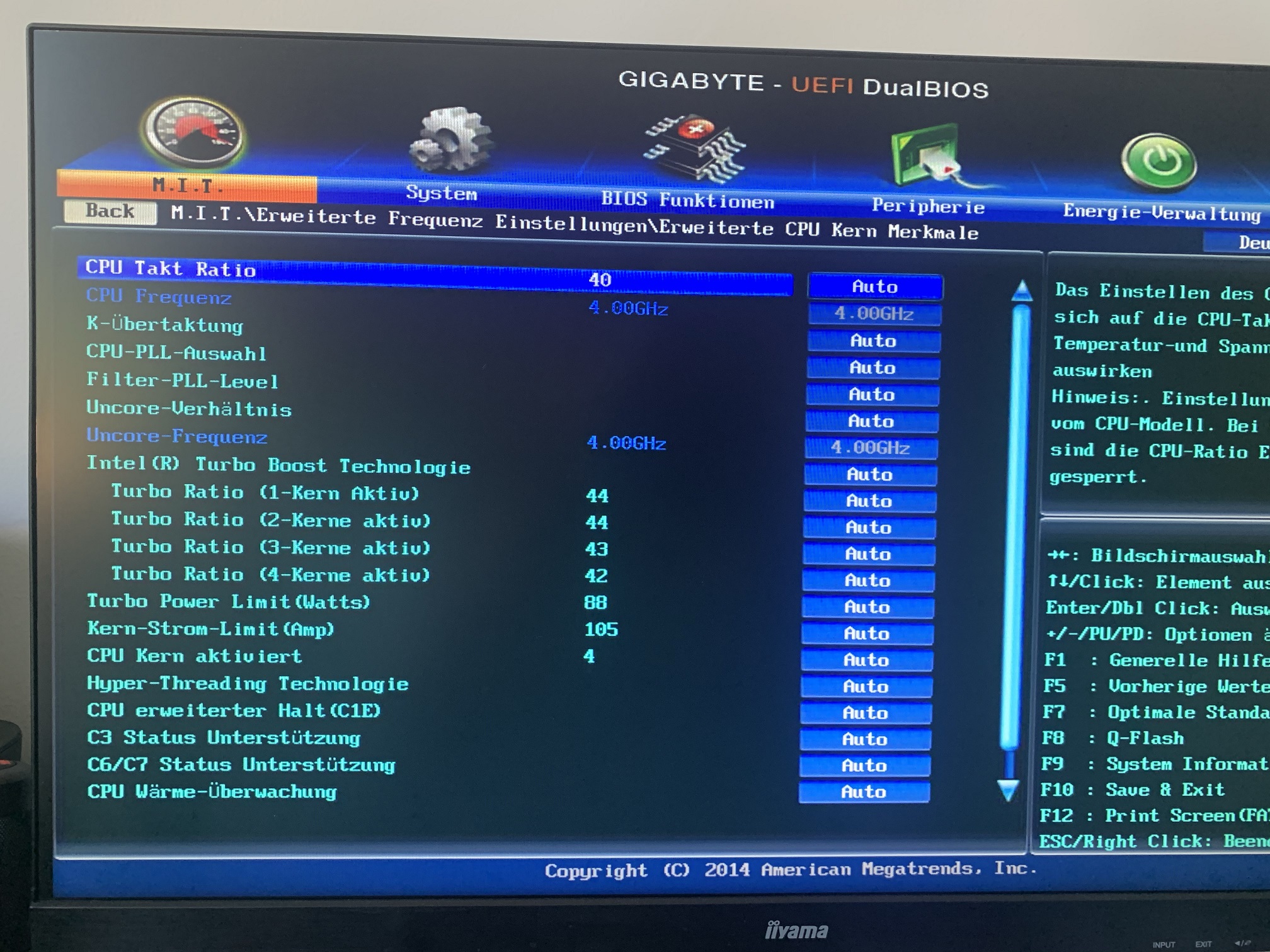

Habs behoben, im BIOS war der Prozessor auf 3.4 GHz begrenzt..

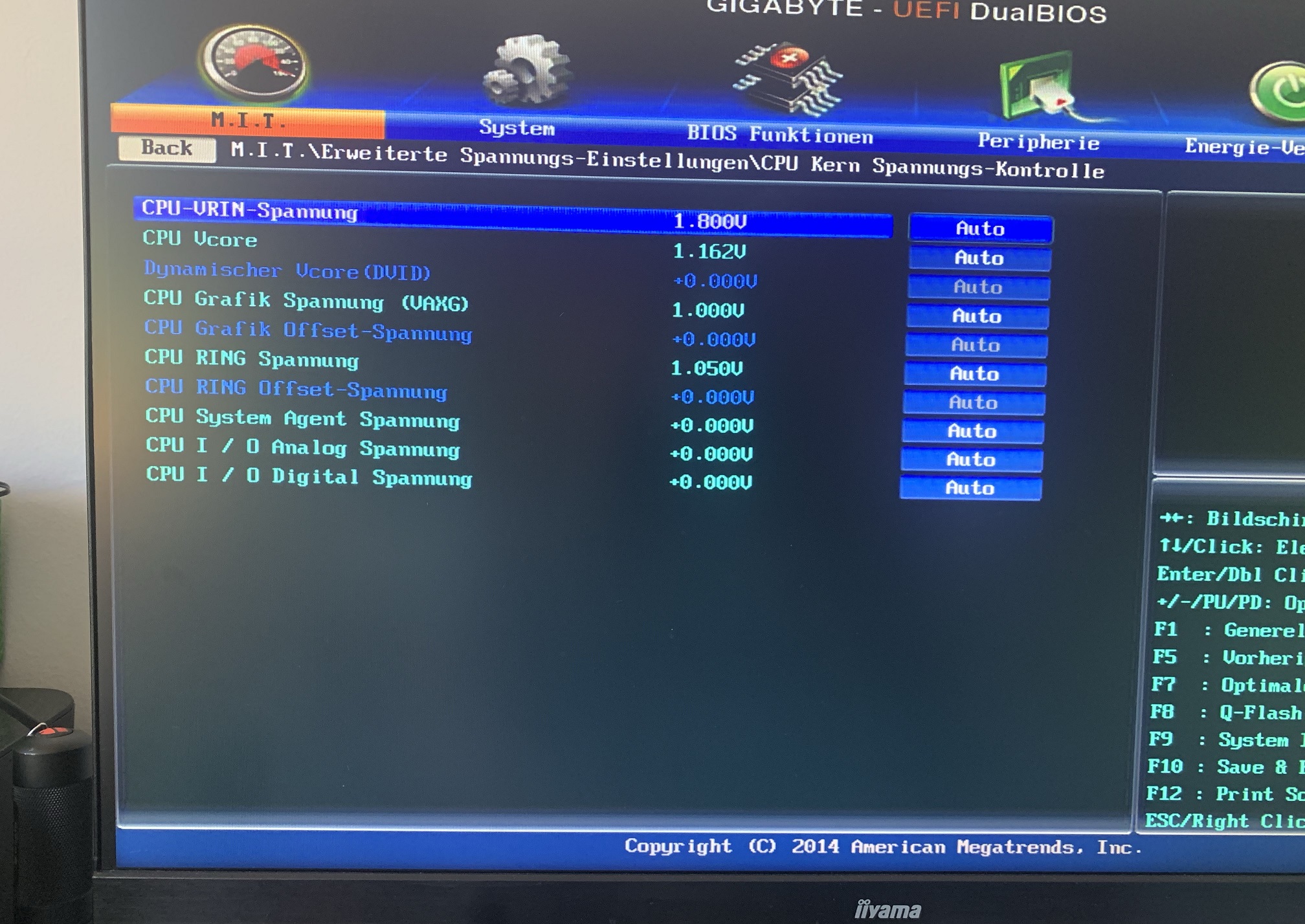

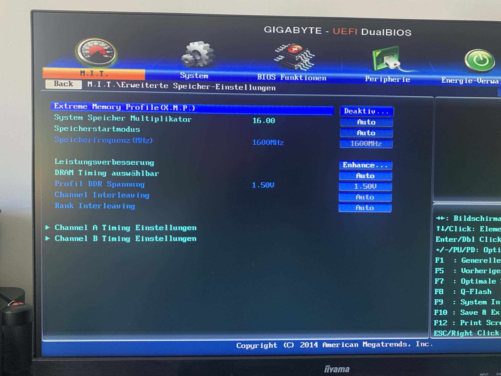

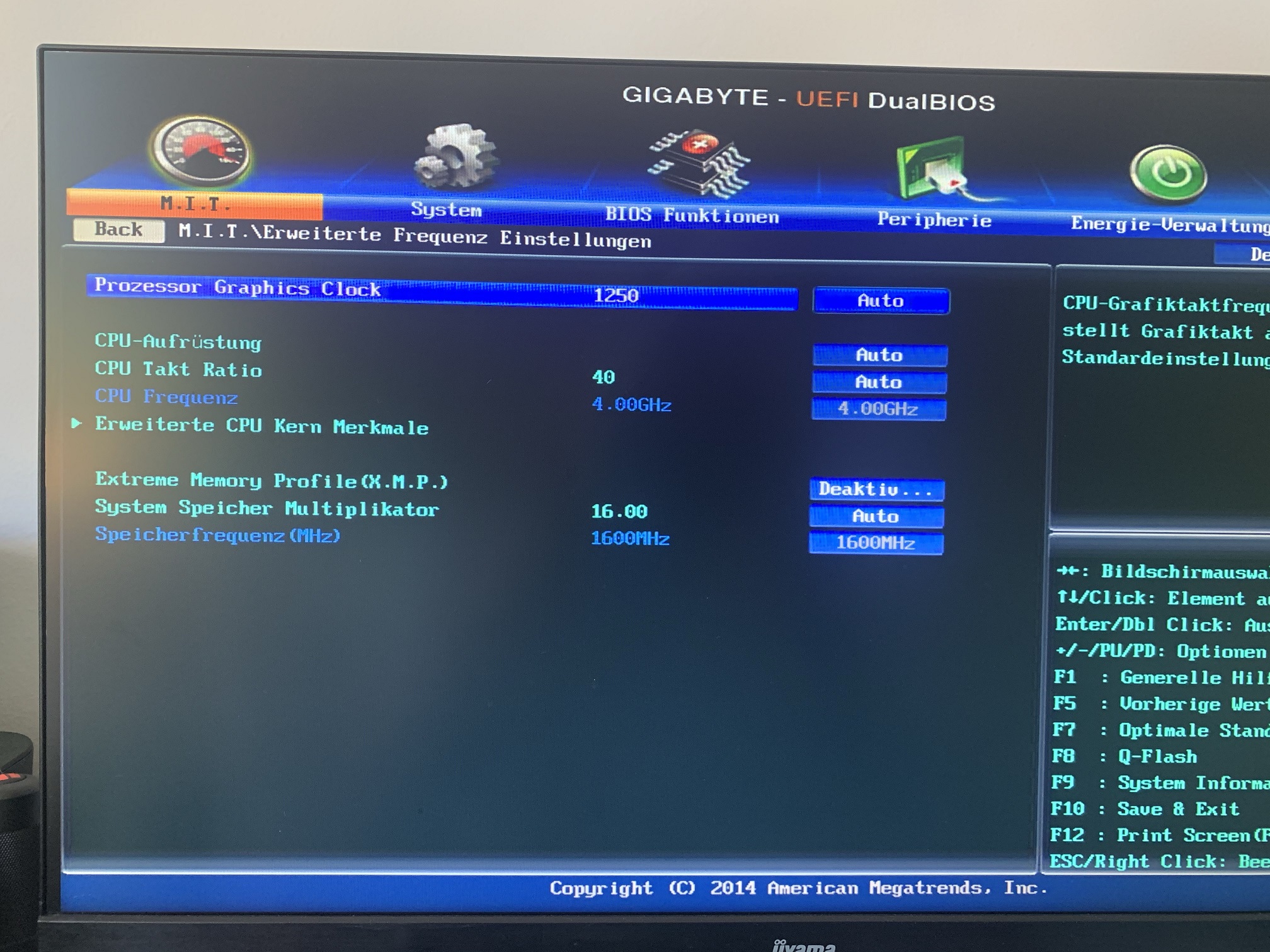

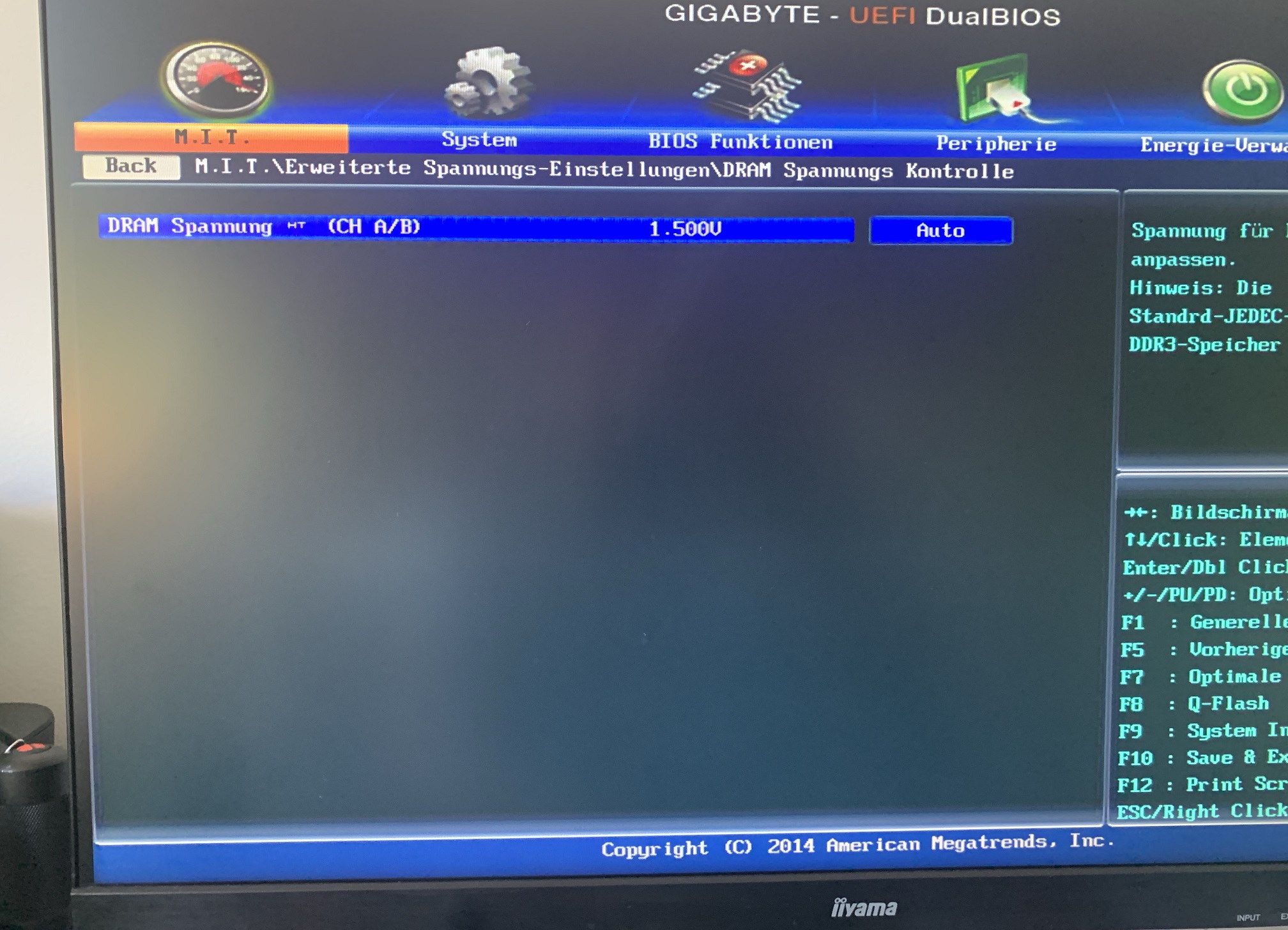

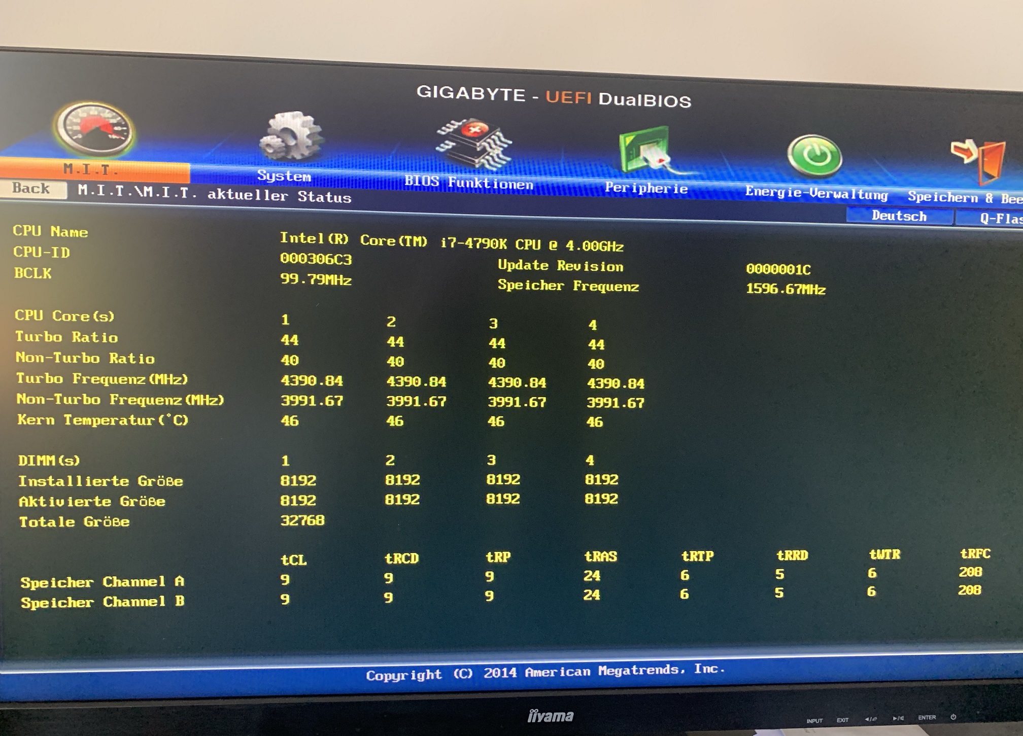

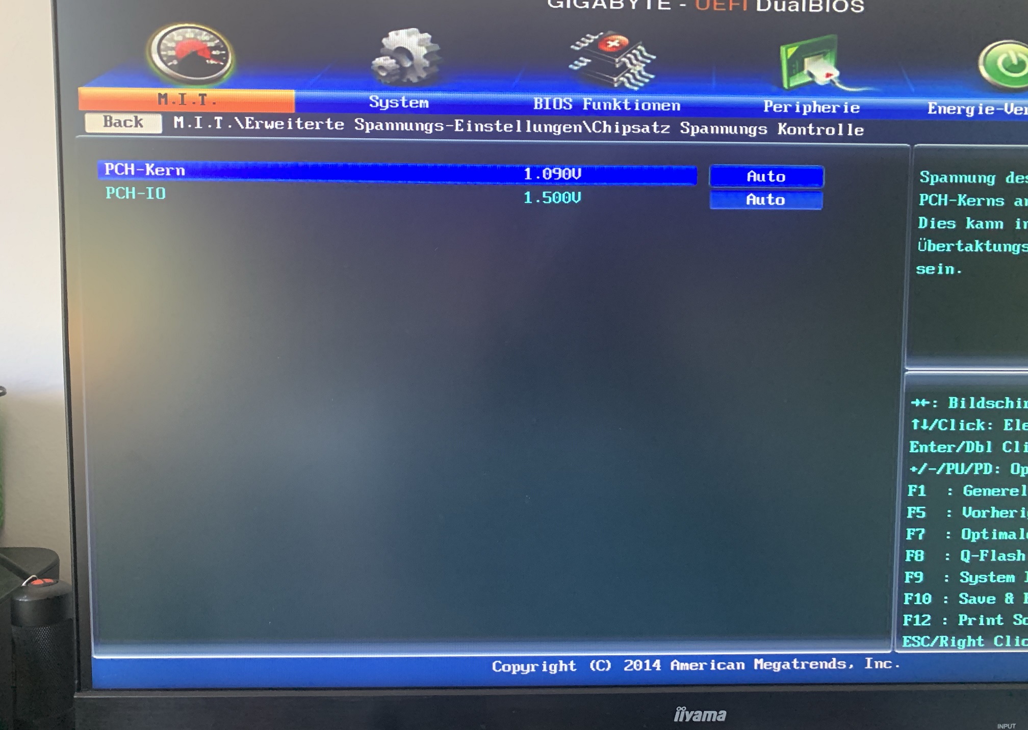

Hab jetzt alles auf Standart gesetzt, steht alles nun auf Auto, hat wer vielleicht kurz Zeit mal die Bilder zu überfliegen ob irgendwas noch eingestellt werden sollte im BIOS?
sieht meiner meinung nach okay aus, aus deinem andern thread weis ich das dir leistung gefhlt hat. du weist das man den 4790 ez auf 4,5ghz allcore stellen kann mit locker 1,21 bis 1,25V ?
Da bin ich komplett raus, hab ich NULL Ahnung von ^^
schau mal ob dir die leistung reicht mit deiner 1070... ich denke das sollte passen. Falls du dir irgendwann was ala RTX 2*** oder sogar 3*** holst würde ich dir raten mich mit dem thema ob ein wenig zu befassen da ist durchaus nochwas an leistung drin : )
Dann brauchts aber auch einen entsprechenden Kühler wenn der Allcore 4,5-4,6 laufen soll!

Wenn möglich noch das XMP Profil für den Ram aktivieren.
Und auf das aktuelle Bios updaten.
Reaktionen: c9hris
Wenn ich XMP aktiviere zeigt er mir nur Profil1 an, ich weiß doch nichtmals was in diesem Profil1 konfiguriert ist? :D
Aufs Aktuelle BIOS update ich jetzt ^^
Hab XMP jetzt mal angemacht, weiß zwar nicht wofür es ist.. aber hoffe das ich mit dem profil1 nichts falsch mache ^^

der basistakt beim 4790K ist 4GHz. maximaler turbo 4,4GHz, allcoreturbo 4,2GHz. 3,4GHz sind der maximale turbo des 4460.
