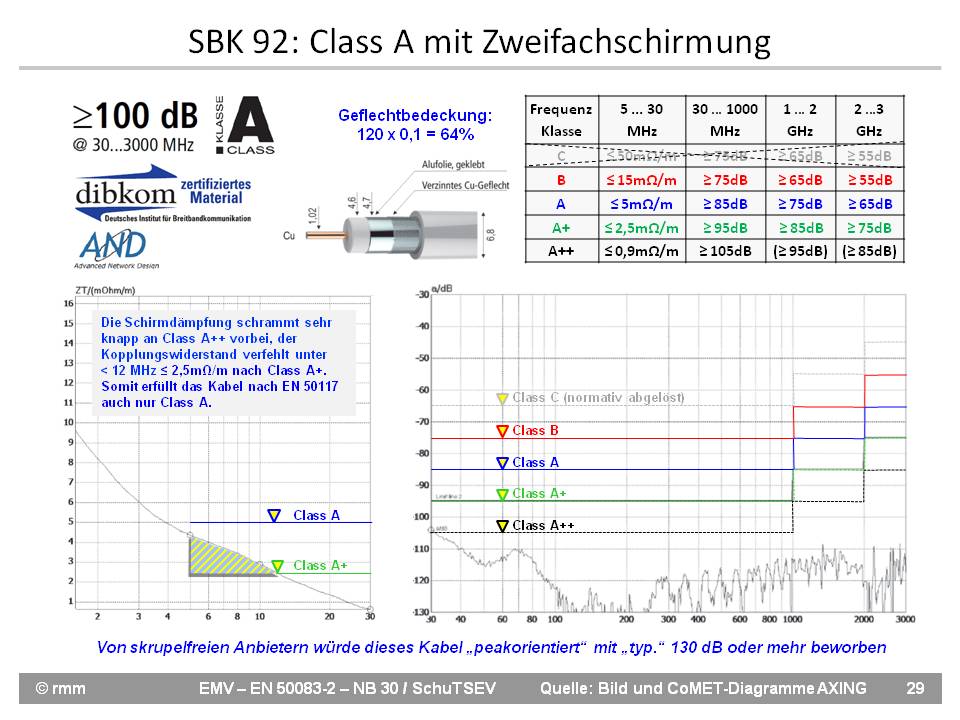

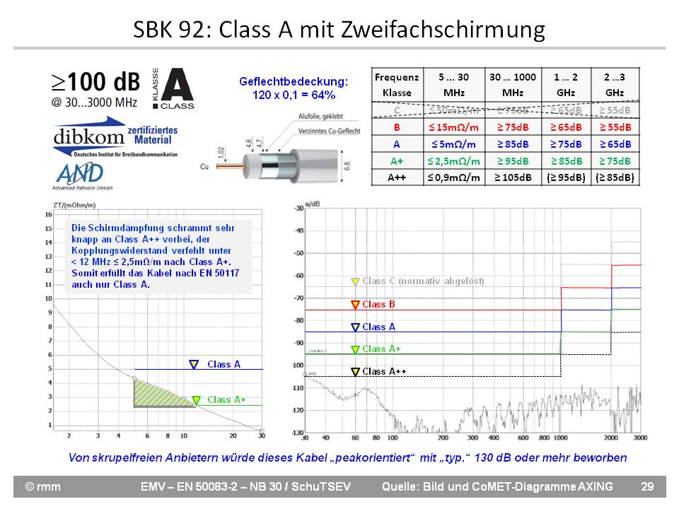

75 dB Schirmdämpfung sind nur unzeitgemäßes Class B, State of the Art in BK-Anlagen ist Class A+. Mit Tam-Tam beworbene Billigkabel mit die Verlegung und Steckeranschlüsse erschwerende 4-fach-Sinnlosschirmung ohne geklebte Folien approbiert kein Kabelnetzbetreiber. Ohne Angabe konkreter Kabeltypen ist die beste Profi-Glaskugel mit objektiven Qualitätsprognosen überfordert. Wo Geiz geil ist, dominieren Kabel mit bruch- und intermodulationsanfälligem Alu-Geflecht und/oder Innenleiter aus Staku.

Kabel für Terrestrik, CATV oder BK haben sich gleichermaßen von Class C (normativ abgeschafft) über Class B zu Class A und auf Drängen der Kabelnetzbetreiber wegen Rückkanalbetrieb zu Class A+ für Schirmdämpfung UND Kopplungswiderstand fortentwickelt und die Frequenzdämpfung wurde durch Schäumung immer geringer.
Wo Class A nicht mit CoMET-Diagramm belegt und zugesichert ist, ist auch kein Class A vorhanden. Bei für EMV sinnfreien 120 dB-Kategorien handelt es sich gewöhnlich auch wieder nur um unseriöses "peakorientiertes" (= einzelne Ausreißer) Premium-Werbegedöns von Billigkabeln mit Alu-Geflecht und/oder Staku-Innenleitern.

Dieser Wert ist willkürlich. Mehr als Schirmdämpfung und Kopplungswiderstand nach Class A ist normativ nicht gefordert, die Kabelnetzbetreiber gehen in ihren Netzen mit Class A+ (= 95 dB) darüber hinaus.

Nach EN 50117 normkonforme Schirmdämpfung UND Kopplungswiderstand nach Class A reichen vollauf aus um auch den strengeren EMV-Anforderungen der deutschen SchuTSEV zu entsprechen und sowohl bei niedrigen Betriebspegeln eine ausreichende Stör-Immunität zu erzielen und bei extremen Hochpegeln die Anlagensignale nicht als Elektro-Smog in die Nachbarschaft zu blasen.
