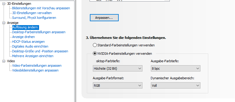

ps nvidia und hdmi am monitor ist so eine sache. darauf achten das der dynamische ausgabebereich auf voll gestellt ist.
