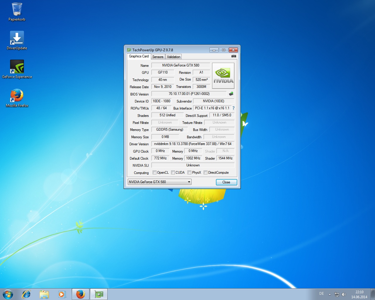

Laut GpuZ Memory und Core Clock bei 0?!
Bus Interface PCI-E 1.1? Da stimmt doch was nicht oder?

Hast du eine 2te Grafikkarte oder einen Alten PC in dem du deine Grafikkarte Testen könntest?
Für mich klingt das sehr,als wär irgendein IC auf der grafikkarte geschmort..
da die grafikkarte permanent im "SAFE" mode startet, sprich das VGA Bios auch garnicht erst wirklich startet,
dann gibt die grafikkarte keine Daten mehr an den PC weiter wie Modellname,Taktrate,etc.
Klingt für mich EXTREM nach einem Defekt an der Karte selbst..
Da du schon erwähntest, du bist mit dem Schreibtischstuhlt gegen den PC geknallt während Vollast für die karte..
ein kleiner kurzschluss kann unter solchen bedingungen schon Erhebliche schäden verursachen.. =/
am besten wie gesagt, in einem anderem PC die karte testen oder eine andere karte in deinem jetzigem system testen
weil kann auch sein,dass du dir deinen PCIx port geschrottet hast,da im GPUz nur PCIx 1.1 angezeigt wird ..
(bin mir gerade nicht sicher,welche version auf deinem board verbaut ist..)
hat dein board noch weitere PCIx ports auf die du die grafikkarte sonst stecken könntest?
