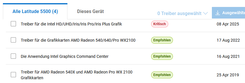

Emma2011 schrieb:
Würde auch helfen, wenn ich die Grafiktreiber komplett deinstallieren würde, ich weiß aber nicht wie ich die Grafik Driver der NVIDIA und der Intel Grafikkarte komplett die installiert, beziehungsweise Updated bekomme.
Wie kommst du auf NVIDIA? Die Treiber-Downloads gibt's nur für AMD-Grafikkarten (und Intel-iGPU). :confused_alt:
Hier gibt's die Treiber für das Latitude 5500:
https://www.dell.com/support/product-details/de-de/product/latitude-15-5500-laptop/drivers
Letztes BIOS ist 1.38.0 vom 16. April! (Update geht über Windows, mit EXE, oder über's BIOS)
