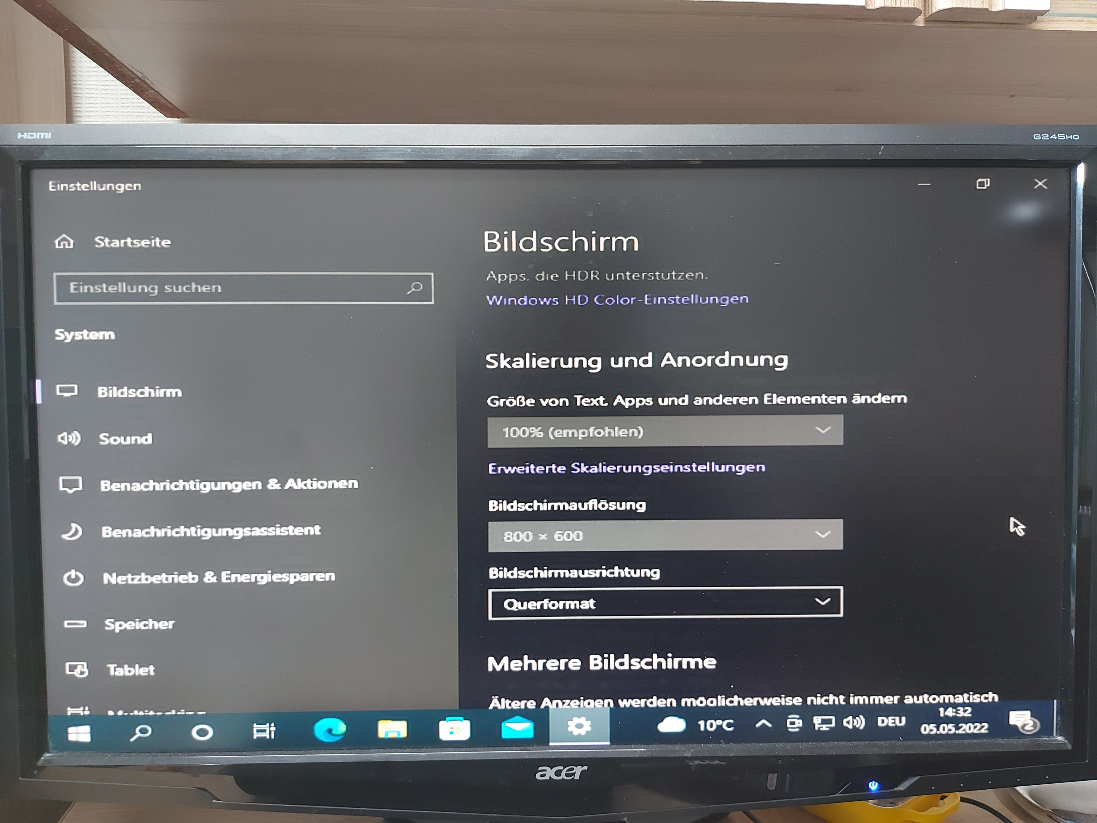

Ich habe bei meinem PC das Mainboard, die CPU und RAM gewechselt. Alles korrekt installiert, PC gestartet und war zufrieden es hat alles normal funktioniert. Dann habe ich im BIOS Menü nachgeschaut was ich vielleicht einstellen sollte und habe dabei den MSI Fast Boot aktiviert. Dann nach einer Zeit ist mir eingefallen ich sollte vielleicht das Mainboard updaten, da es komplett zurückgesetzt wurde. Dies wurde allerdings zum Problem, da ich aufgrund des Msi Fast Boots nicht mehr direkt beim hochfahren ins BIOS booten konnte. Nach recherche und planlosigkeit habe ich mir von der offiziellen Msi Website das Programm "Msi Center" heruntergeladen um zu gucken ob es nicht da die Einstellung gibt Msi Fast Boot zu deaktivieren. Bei der Installation des Programms wurde der Bildschirm schwarz und blieb auch eine halbe Stunde so, bis ich den PC am Power Schalter ausgeschaltet habe. Als ich den PC dann gestartet habe war die Auflösung auf 800x600 gestellt und ich habe keine Möglichkeit mehr diese zu ändern.

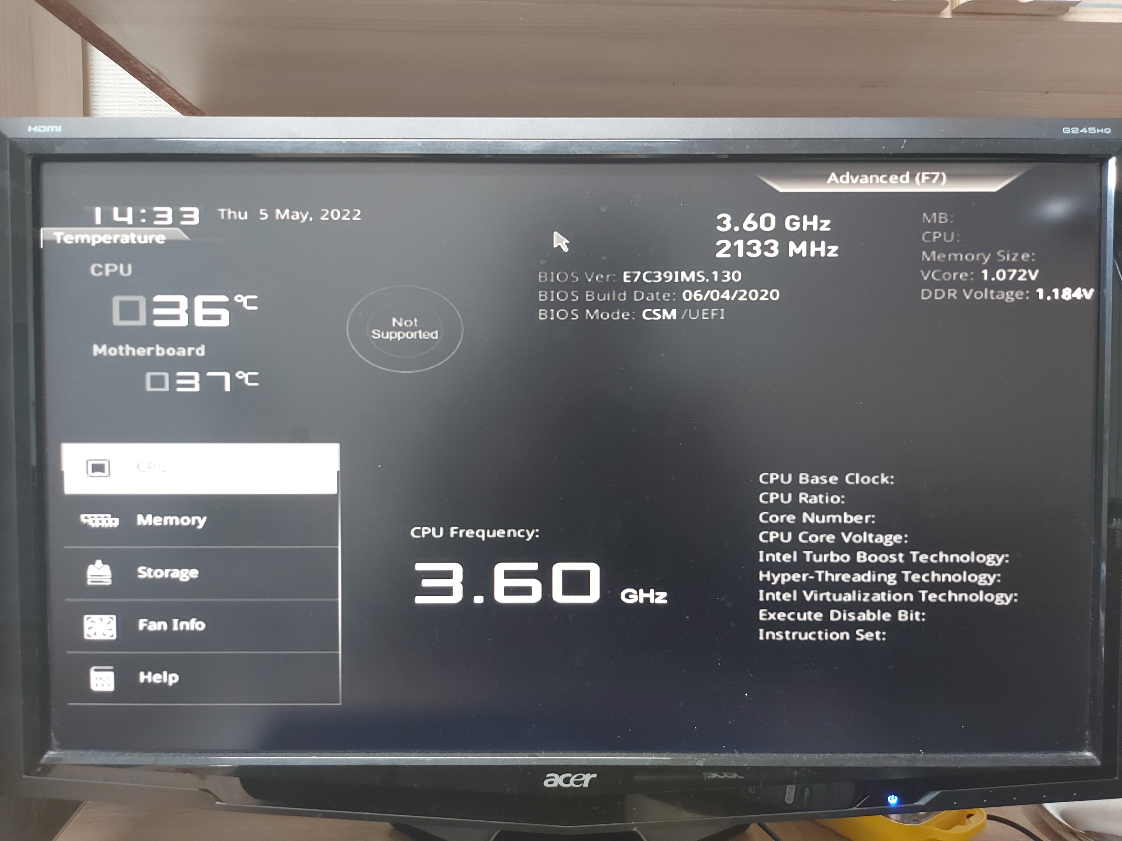

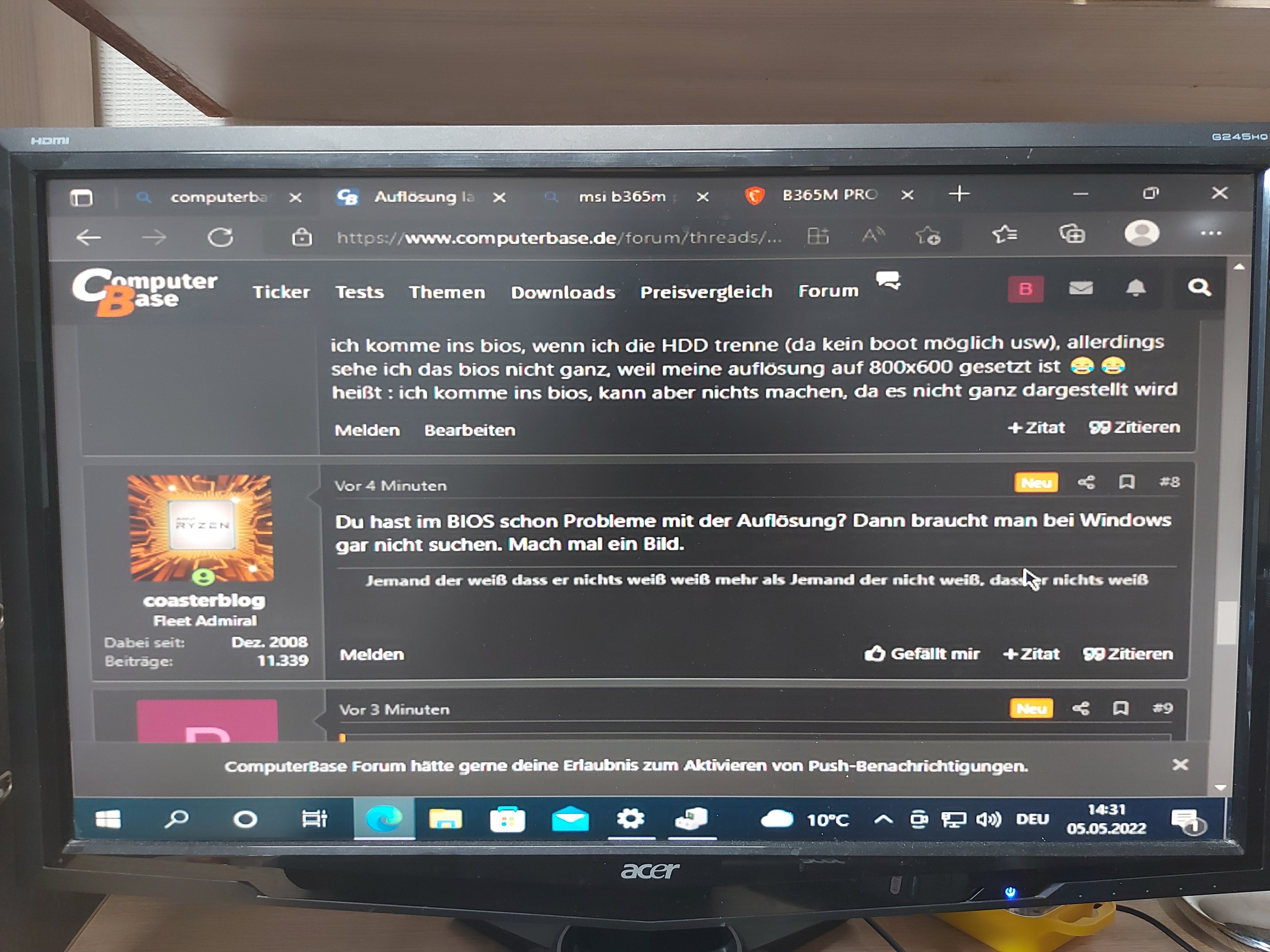

ich komme ins bios, wenn ich die HDD trenne (da kein boot möglich usw), allerdings sehe ich das bios nicht ganz, weil meine auflösung auf 800x600 gesetzt ist 😂😂
heißt : ich komme ins bios, kann aber nichts machen, da es nicht ganz dargestellt wird
Du hast im BIOS schon Probleme mit der Auflösung? Dann braucht man bei Windows gar nicht suchen. Mach mal ein Bild.
coasterblog schrieb:
Von Windows aus mit SHIFT Neustarten in die Problembehandlung, da geht es auch ins BIOS. Steht aber auch zig-fach bei einer Suchmaschine deiner Wahl.
das einzige problem ist, dass das bios nicht ganz dargestellt wird aufgrund der auflösung, die ich nicht ändern kann
Bereits im BIOS stimmt die Auflösung nicht?
Dann ist es kein Treiberthema sondern Hardware. BIOS reset durchführen. Hardwaremäßig.

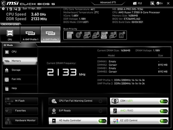

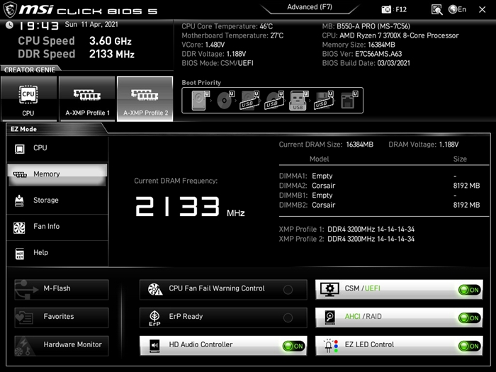

hier ein paar Bilder und ein Bild aus dem Internet, wie das bios eigentlich aussehen sollte

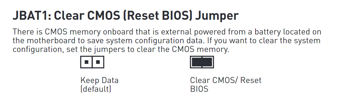

belmin19 schrieb:
wie sollte ich das deiner meinung nach am besten machen?
Genau so, wie das Handbuch des Mainboards den Vorgang beschreibt. Stichwort "BIOS reset" oder "Clear CMOS".
Nach Handbuchvorgabe. 2 Pins werden da gebrückt, Strom darf nicht mehr drauf sein und am Besten 2, 3x den PWR ON Taster drücken
Reaktionen: dvor
belmin19 schrieb:
CMOS reset jumper ist anscheinend gar nicht da
Die Mainboard-Hersteller legen den meist / häufig nicht bei. Die beiden Pins mit einem Schraubendreher verbinden funktioniert auch.
