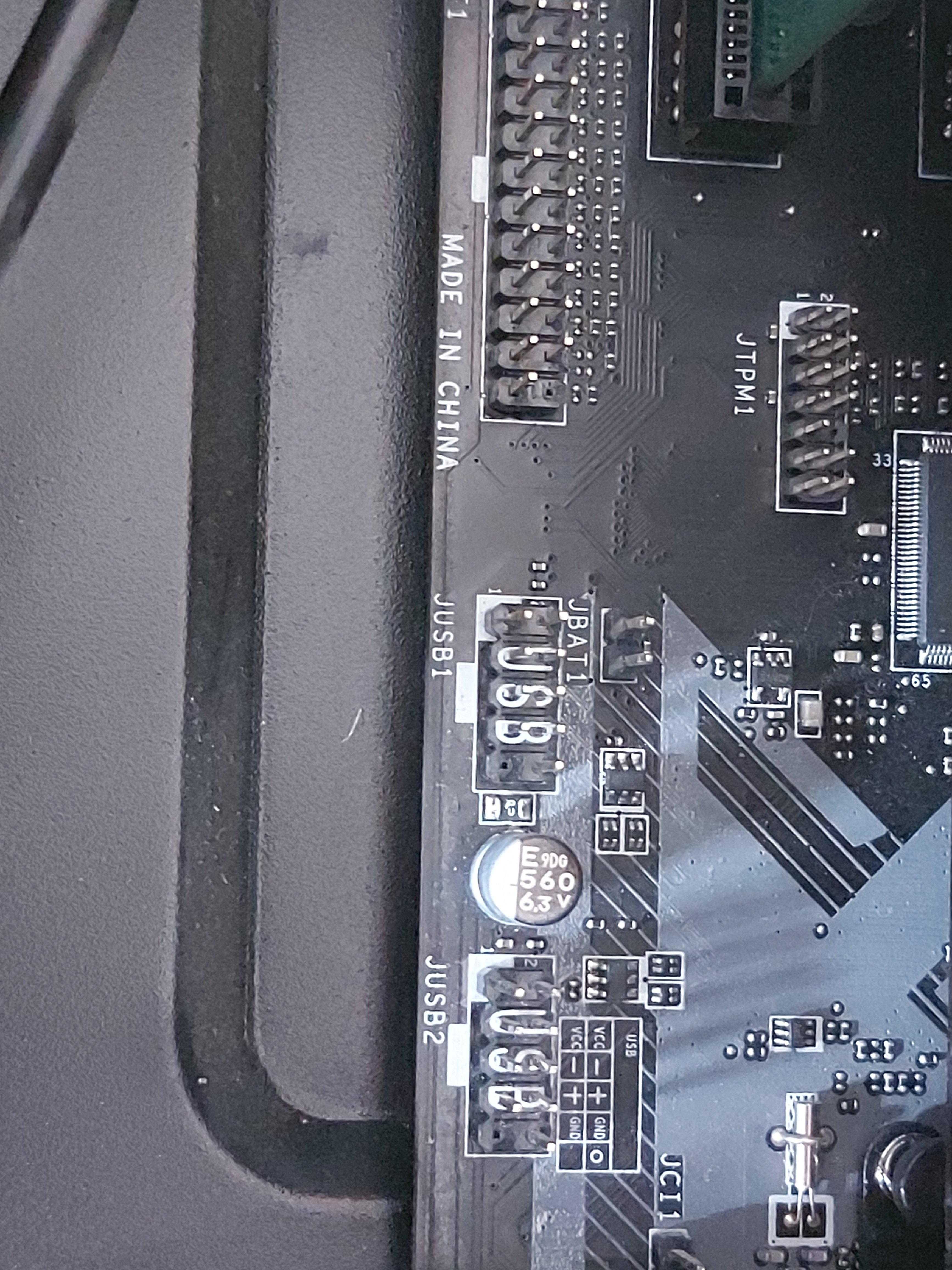

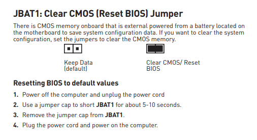

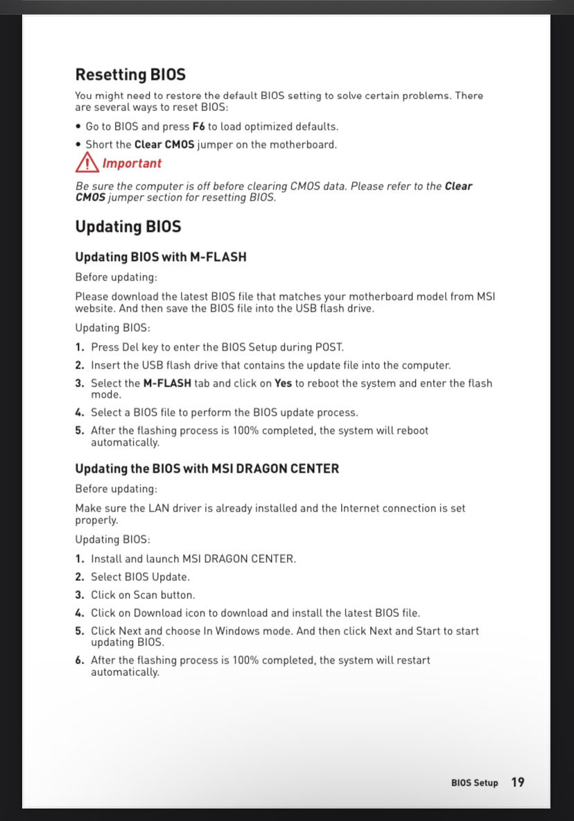

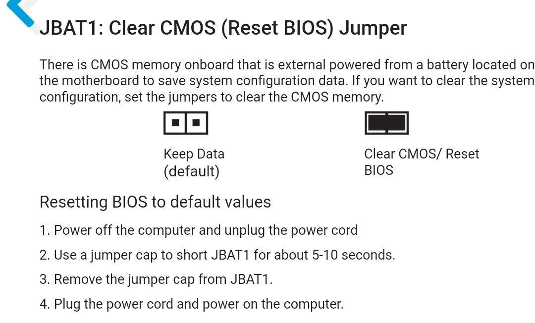

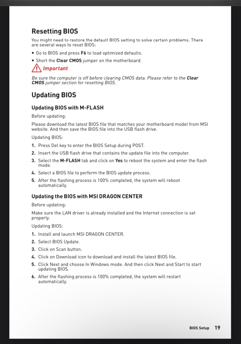

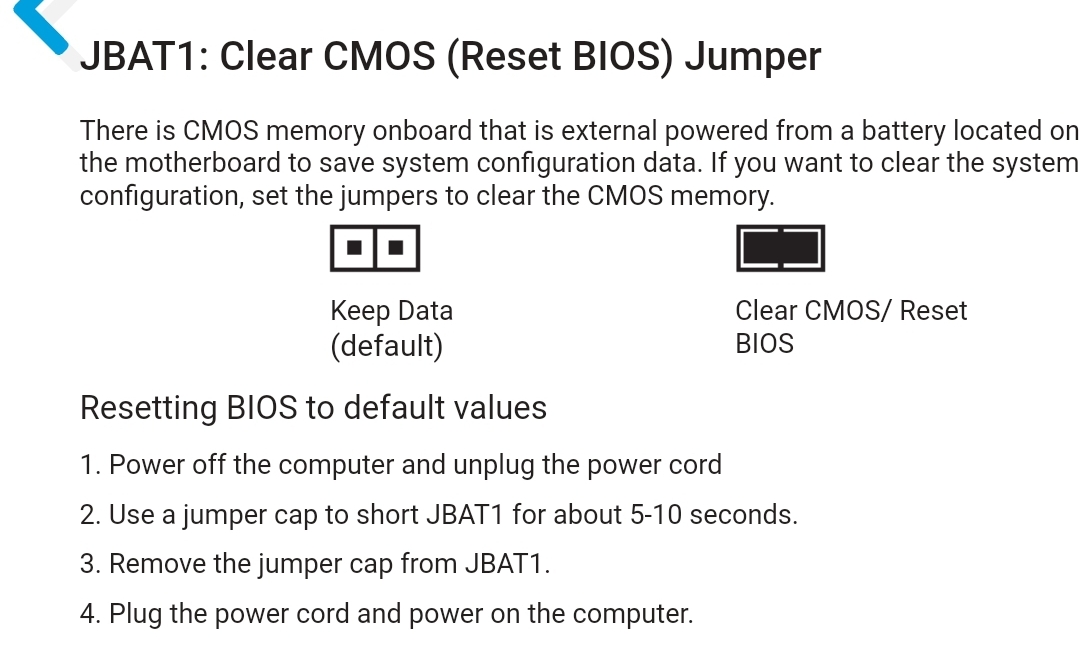

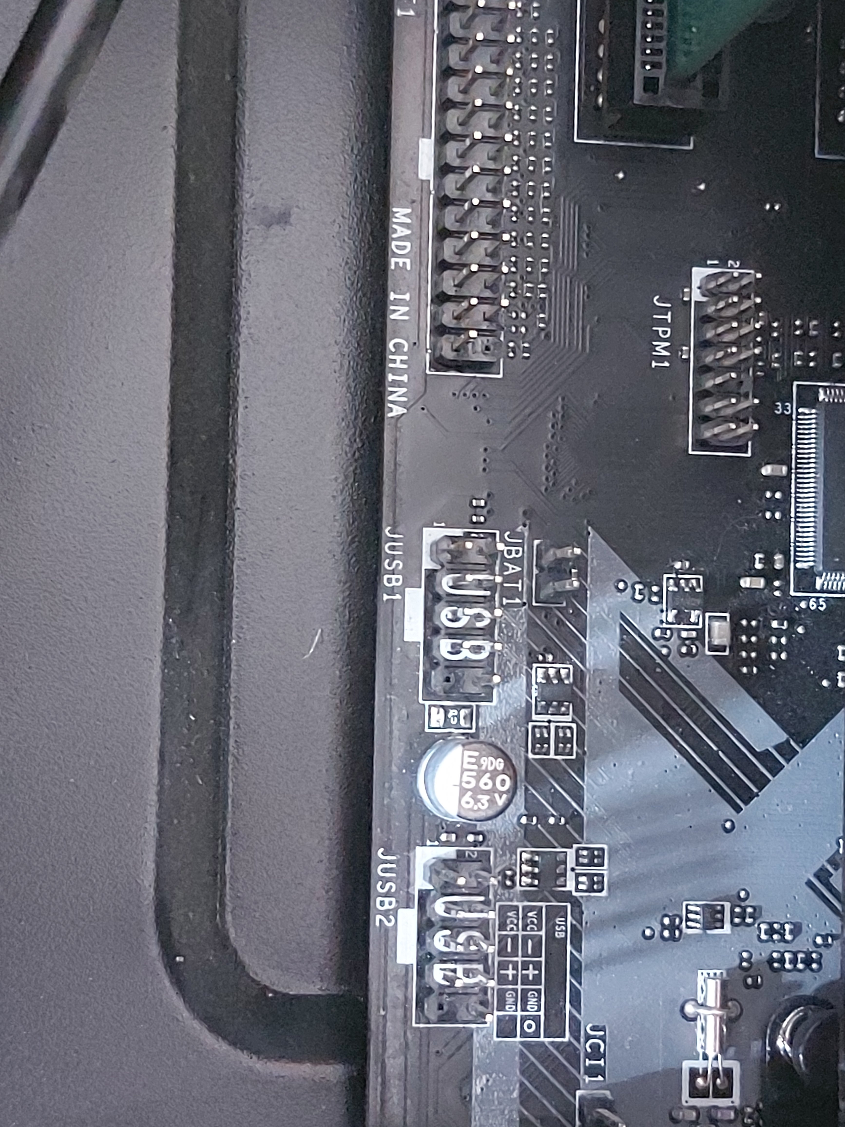

War die Kappe gemeeint? Ist doch nicht von Bedeutung, die Pins werden nur gebrückt. Das geht mit allem was leitet. Schraubendreher reicht völlig.
coasterblog schrieb:
Hier ein Handbuch Auszug vom Mainboard und das Bild vom Mainboard. Habe jedoch keine "jumper cap"
siehe über dir. Unnötig. Es ist nur eine Verbindung/Brücke der 2 Pins. Mehr nicht
Habe die Pins mit einem Schraubendreher "verbunden", was auch geklappt hat, jedoch das Problem weiterhin bestehend ist

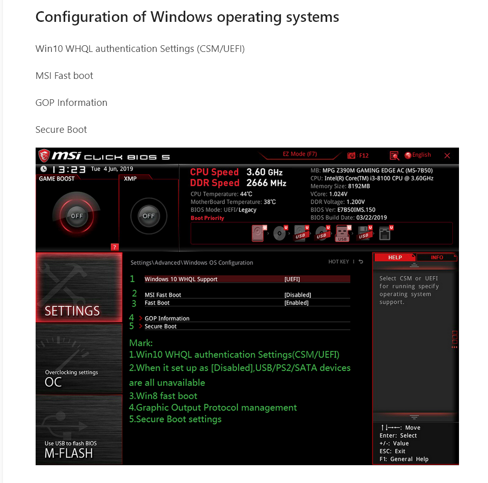

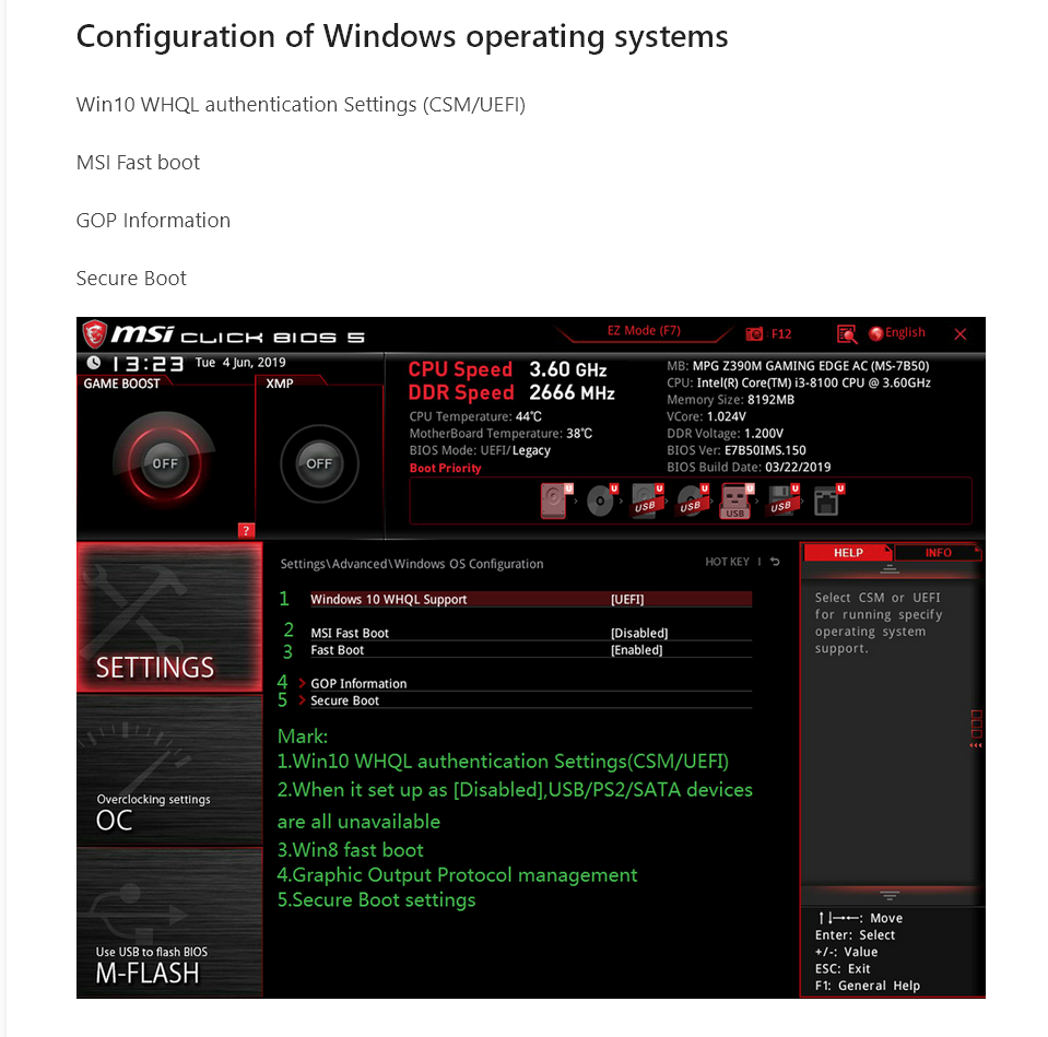

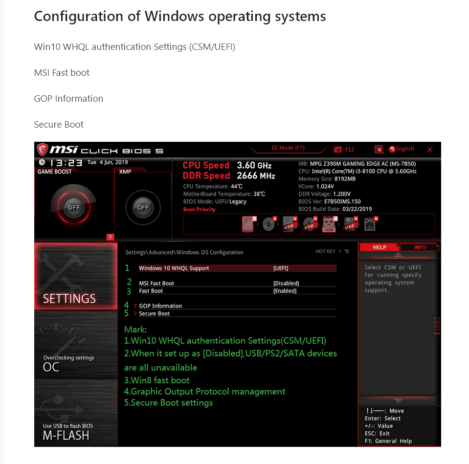

Hier mal aus einem anderen Forum bei einem MSI X470 Mainboard
Hast du eine passende Option im UEFI deines Mainboards?
Schau mal in dieser Richtung! Hier Punkt 4 GOP Information. Gibt es da etwas zum konfigurieren.

Motorrad schrieb:
versucht, das BIOS neu zu flashen?
Wenn ich in den Flash Mode wechseln will, geht der PC 3 mal aus und an und ist dann wieder bei den normalen BIOS settings

motorazrv3 schrieb:
Die gewechselten Teile sind neu oder gebraucht gekauft?

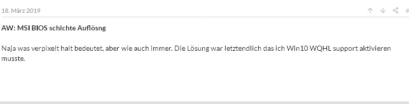

Ich komme so nicht in die advanved Einstellungen rein. Ich war gestern mit meinem PC bei einem Kollegen, habe seine Grafikkarte (1060 ti) eingebaut und alles war normal. Einziges Problem : ich konnte nicht in Windows booten. Dann habe ich mit seiner Grafikkarte im PC den Windows 10 WHQL Support auf "UEFI" gestellt. Meine Grafikkarte wieder eingebaut und kann trotzdem nicht in Windows booten. Wenn das Problem Hardware bedingt ist, kann ich mir echt nicht erklären welche Hardware kaputt ist:

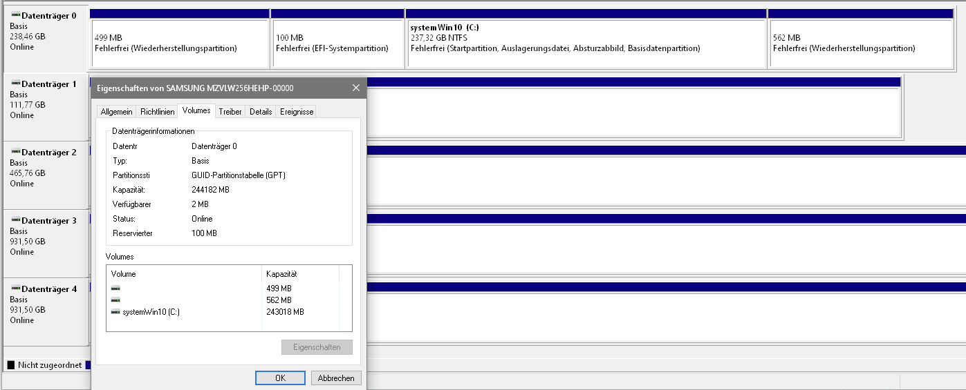

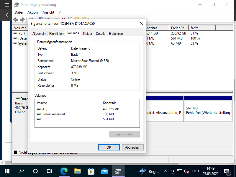

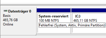

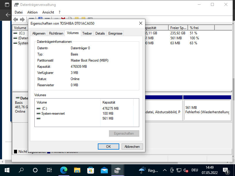

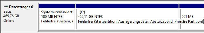

Windows kennt verschiedene Bootmodis. Einmal den legacy Modus (MBR) und den UEFI Modus (GPT). Nun ist entscheidend, wie dein Windows installiert wurde. Dementsprechend müssen im BIOS bestimmte Settings gesetzt werden um dann ordentlich booten zu können.
Du kannst es mal nachsehen. Ist dein Windows Datenträger im MBR oder GPT Partitionsstil installiert? Hast du eine EFI-Systempartition auf deinem Windows Datenträger?
Mein Windows Datenträger ist im MBR Partitionsstil installier (Bild unten)
Wo schaue ich das nach?

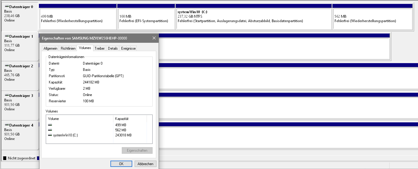

Auf dem entsprechenden Datenträger. Siehe meinen Screen, hier die EFI-Systempartition von 100 MB.

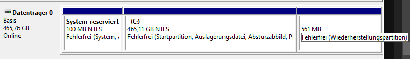

Nein, steht nichts von EFI-Systempartition
