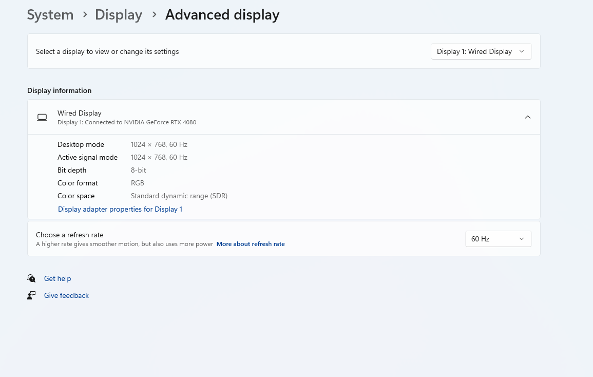

Mein Problem ist, dass mein Hauptmonitor (FI27Q - 1440p) auf 2 Aufloesungen seitens Windows begrenzt wird 1024x768 und 800x600. ASRock Ladebildschirm etc alles in 1440p aber sobald das Windows OS laedt springt der Monitor runter auf 1024x768. Der Monitor wurde gestern noch kurz vor dem Upgrade ohne Probleme genutzt und ist auch schon 2 Jahre in Betrieb ohne jegliche Ausfaelle. Was mich am meisten stoert ist, dass der Monitor als "wired Display" angezeigt wird in Windows

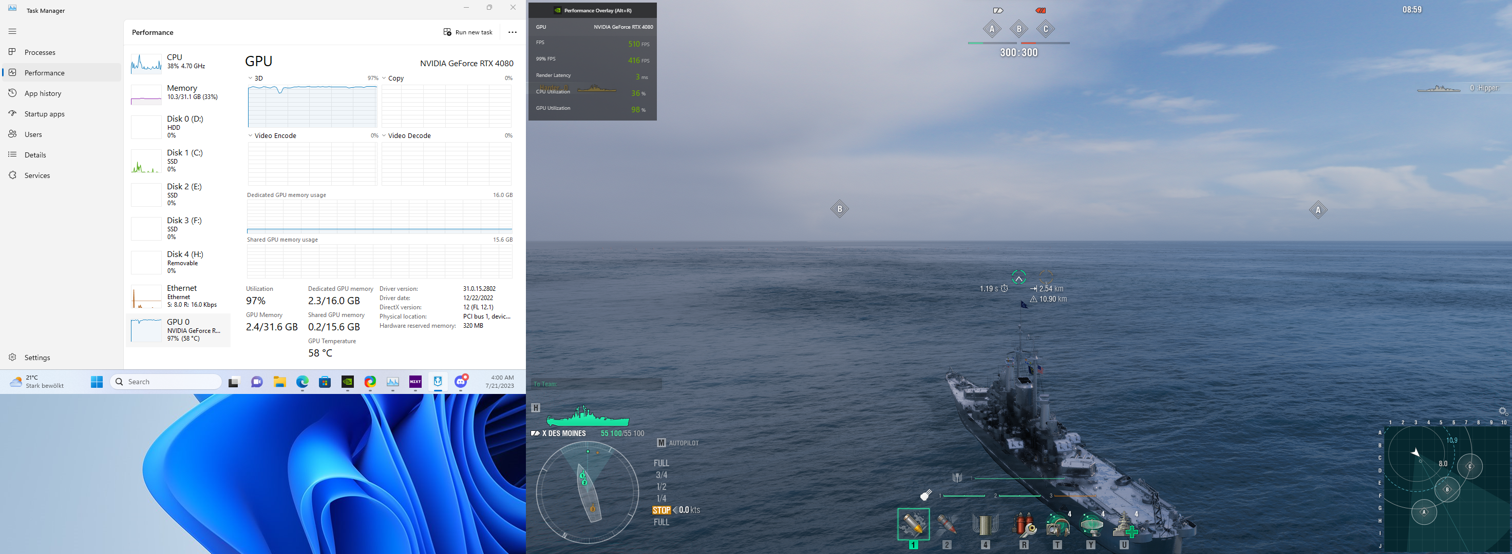

ein Gedankengang seitens anderer Personen war wegen des Netzteils, das Lianli Kabel moechte ja 3x 8 Pin was auch zugefuert wird, jedoch ueber 2 PCIe Kabel vom NT selber (die sind ja pro Kabel 2 Stecker) was aber wiederum keinen Sinn macht, da ich reibungslos auf dem zweiten Monitor (AOC) in FullHD und 144Hz keine Probleme habe zu zocken (siehe Screenshot).

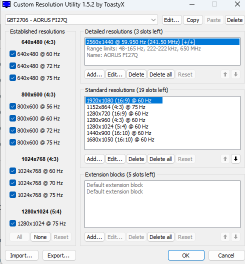

Das "Wired Display" wundert mich. Schau Dir mal mit dem Tool CRU das aktuelle EDID des Monitors an. Irgendwie scheint er den nicht mehr richtig über den Display Data Channel auslesen zu können.

Sieht gut aus?
leider wird er halt nicht als aktiver Monitor angezeigt, ich hab bereits versucht nen Treiber zu laden fuer Windows aber hat nicht funktioniert. Wobei ich all die Jahre zuvor das nie benoetigt hatte, auch vor kurzen nicht mit Win11 auf dem alten Setup

der Screenshot vom Spiel ist aktives spielen auf dem AOC Monitor, alles ohne Probleme
