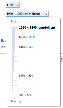

ich habe die XFX R9 280x und möchte an meinem neuen Monitor die native Auflösung von 2560 x 1440 verwenden u ggf. sogar höhere Downsampling Auflösungen.
Dazu habe ich schon die aktuelle Beta (14,3er Version) eine etwas ältere (12er) und die normale Treiberversion 13er versucht zu verwenden. Leider bietet Windows nie eine höhere Auflösung als 1920 x 1200 an (siehe Bild):

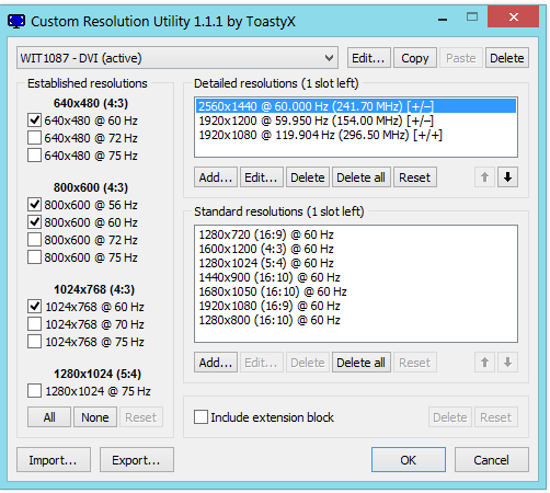

Auch bei dem CRU Tool habe ich versucht höhere Auflösungen einzugeben - ohne Erfolg.

Es funktioniert - direkt nachdem ich den Monitor an den anderen DVI Slot angeschlossen habe wurde die höhere Auflösung angezeigt. Scheinbar geht es nur an diesem Port?!

Du hast den Monitor nur per Singlelink angeschlossen.
Schließ den Monitor mit dem beigelegten Kabel an deinen Duallink DVI Port an deiner Grafikkarte.

Aber das Problem das ich höhere (Downsampling-) Auflösungen die ich in CRU eingegeben habe immer noch nicht nutzen kann, besteht leider. Jemand ne Idee?
